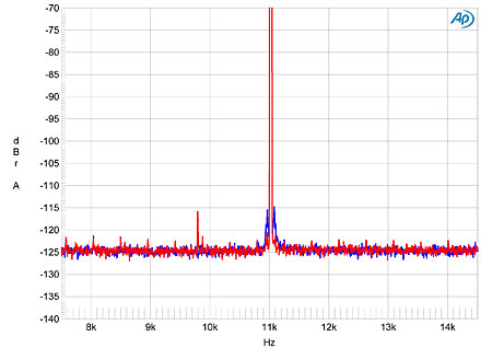

Avevo letto del jitter su hdmi
Of the many problems associated with HDMI, the audio quality is totally handicapped for lack of -- a pin! They designed the connector before they finished designing the system. They didn't have enough pins to also have a master audio clock.
So with HDMI, the audio clock is derived from the video clock. For high-def TV, the video clock runs at either 74.25 MHz or 74.25 * (1000/1001) [thank you NTSC!!!]. The audio clock runs at multiples of 48 kHz. Of course, these are not related. So the receiver has a PLL to regenerate an audio clock based on instructions from the transmitter (source) telling it what to do.
The result is the worst jitter of any system yet invented. It truly sucks.
Much later, they added a thing called Audio Rate Control in HDMI 1.3a. This puts a buffer and the master audio clock in the receiver. Then commands are sent upstream on the CEC line telling the player to speed up and slow down as necessary to keep the buffer full.
Charles Hansen
Ma poi pare dipenda al solito come viene implementata:
Ci sono alcuni che riescono ad ottenere valori molto bassi...altri no. Ma come ti dicevo per pm ho SERI dubbi che sto jitter poi conti cosi tanto. I valori sono tutti molto al di sotto delle soglie di udibilità del jitter presentate da alcuni studi. Il peggiore l'audiolab misura 8490ps cioè 8.49 ns... il limite dovrebbe essere 10ns (Theoretical & Audible Effects of Jitter on Digital Audio Quality by Benjamin & Gannon)
Credo sia una questione "commerciale" Hdmi è più legata al mondo audiovideo e potrebbe essere schifata per ragioni puramente di marketing.
http://www.avsforum.com/avs-vb/showthread.php?p=17504717#post17504717
Sul sito della Miller Resarch c'è anche il tuo avr siamo sui 350 ps

Il segnale di riferimento viene ricavato dal segnale video per mancanza di linee disponibili e il suo valore si approssima a quello necessario, senza la precisione che ci si attende in ambiti diversi da quello domestico di largo consumo.

Con il protocollo HDMI 1.3 intravedo una gestione simil-asincrona.
Che dovrebbe risolvere la gestione sana del clock.
Ma noi sappiamo che sui DAC detti USB asincroni la cosa va benino ma non troppo, poichè con un trasporto specializzato (hiface, waveIO e simili) pare che la qualità ci guadagni molto.
La materia mi pare scientificamente un po' oscura: qualcosa funziona meglio ma non si sa bene perchè, il jitter (ha ragione Rick) non mi pare sufficiente a spiegare tutti i fenomeni che le orecchie d'oro segnalano.
A casa mia l'HDMI ed il mio ampli HT si difendono, ma non saprei dire di più, perchè non posso giurare sulla qualità della sezione pre, che in questo caso è coinvolta, non ho l'uscita del DAC pura.

Messaggio  R!ck il Dom 29 Apr 2012 - 17:08
Il fatto che un'interfaccia asincrona fornisca meno jitter è per me un luogo comune.
E' vero in teoria ma in pratica varia...esistono dac con usb adattiva che hanno valori di jitter estremamente bassi (il v-dac è proprio uno di questi) che sono comparabili con le controparti dotate di xmos. Basta sfogliare i test della Miller.
Non è solo una questione di usb oppure di jitter ma di come il tutto il circuito viene messo insieme.
Dire che tramite coax ci sia meno jitter che da usb è una generalizzazione eccessiva, che a volte è proprio falsa.
Nel test di stereophile del v-dac il valore del jitter della cox cambia a seconda dalla sorgente. Nel test hanno usato l'uscita di una scheda audio pro RME e di un'analizzatore di spettro audio. In entrambi i casi il valore del del jitter della cox era più alto di quello della usb.
E stiamo parlando di un dac con un ricevitore usb adattivo vecchio come il cucco...
Feeding the V-DAC the same test signal via USB, these sidebands disappeared (fig.10) and the measured jitter level dropped below the resolution limit of the Miller Analyzer. Given that the V-DAC uses the PCM2706 chip in the jitter-prone adaptive mode, this result was surprising—until I remembered that the SRC4392 sample-rate–converts the incoming data, which will minimize the jitter. But then I don't understand why its doing so is less effective with S/PDIF data.
http://www.stereophile.com/content/musical-fidelity-v-dac-da-processor-measurements
Anche il noise floor è basso...quindi dov'è tutto questo rumore indotto dall'usb?
Non dico che non esistano delle differenze...per carità ma non dipdendono dai "soliti sospetti" (usb e jitter).
Evidentemente ci sono dei progettisti capaci che pure nelle ristrettezze imposte dal prezzo di listino hanno saputo trovare delle soluzioni valide almeno sui problemi più grandi....o almeno gli indizi che ho raccolto mi fanno pensare così
