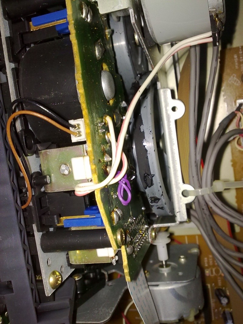

Allora, l'altro giorno sono andato a prendere la piastra Aiwa AD F910 che Patrick gentilmente mi ha dato. La piastra è bella, una di quelle che faceva parte dei miei sogni audiolibidici. Come mi aveva anticipato, lo sportello non si apre, e appena arrivato a casa l'ho smontata
come immaginavo, le cinghie
non vi dico in che stato sono, melmose, macchiano le mani che sembra vernice
le cinghie in tutto sono 3, due per i volani e una piccola laterale per i meccanismi di aggancio della cassetta. il problema adesso è togliere i residui dai volani
e soprattutto trovare i ricambi
idee? consigli?
idee? consigli?

Re: Valutazione piastre alto livello
Antonello ha scritto:Se posso essere d'aiuto.....qualcosina la capisco sui deck...mannaggia allo spazio che manca...in casa,ci vorrebbe un'hangar....

Prova a vedere se ci sono dei kit su ebay, in alternativa a Roma c'è un negozio in cui puoi trovare delle cinghie (magari non le sue originali identiche, ma della stessa misura o cmq che possano andar bene).traspar ha scritto:
idee? consigli?
Il negozio si chiama Giupar, è a Via dei Conciatori 34 (zona Piramide).
Buon ripristino!!
PS: Io ho un reel-to-reel Philips M4420 da ripristinare, sono in grado, ma dubito che troverò MAI il tempo di farlo...

Grazie poeta, gli manderò un'email con il modello e vediamo cosa dice. l'altro giorno ho smontato la meccanica per tentare di pulirla, ma è un impresa veramente difficile, le puleggie sono tutte imbrattate, i residui di cinghia sembrano vernice e anche peggio, sono rimasto due giorni con le dita nere.poeta_m1 ha scritto:Prova a vedere se ci sono dei kit su ebay, in alternativa a Roma c'è un negozio in cui puoi trovare delle cinghie (magari non le sue originali identiche, ma della stessa misura o cmq che possano andar bene).traspar ha scritto:
idee? consigli?
Buon ripristino!!

Temo proprio che non ti rispondano in questo modo.traspar ha scritto:Grazie poeta, gli manderò un'email con il modello e vediamo cosa dice.poeta_m1 ha scritto:Prova a vedere se ci sono dei kit su ebay, in alternativa a Roma c'è un negozio in cui puoi trovare delle cinghie (magari non le sue originali identiche, ma della stessa misura o cmq che possano andar bene).traspar ha scritto:
idee? consigli?
Buon ripristino!!
Si tratta di un negozio di elettronica, quasi un "grossista" (anche se vende al dettaglio), quindi gli devi portare la cinghia rotta, o chiedergli di quale misura ti occorre, e lui te la fornisce.
Fagli una telefonata, è meglio.
Per le pulegge, prova con l'alcool isopropilico.
Buon lavoro!

porca pupazza se non fosse per le cinghie l`AIWA suonerebbe ancora a meraviglia. Peccato che trovarle é un tantino complicato

traspar ha scritto:porca pupazza se non fosse per le cinghie l`AIWA suonerebbe ancora a meraviglia. Peccato che trovarle é un tantino complicato
Mi dispiace, cavolo!
So che dal punto di vista filologico non è corretto, ma se trovassi degli o-ring dal diametro compatibile, potresti provare, sempre che gli alloggiamenti di motore, capstan e meccanica lo consentano . L'assortimento dei diametri è vasto, naturalmente ti converrebbe provare con quelli a bassa sezione, che possano avere una elasticità paragonabile alle cinghie originali.

agli o-ring ci avevo gia pensato ma il mio dubbio nasce dal fatto che le pulegge non hanno la gola ma sono piatte qiundi ho paura che gli o-ri g escano. Ho sperimentato gli elastici proprio con questo risultato :-(
Ma neanche sul motore c'è la puleggia con la gola?
con la gola ce ne una sola piccola laterale che serve ad aprire chiudere il cassettino ed in fatti c'ho messo un elastivo e ba ok, i motori principali sono attaccati alle famose pulegge piatte, ci vogliono due cinghie piatte elastico o altro vanno fuori.fritznet ha scritto:Ma neanche sul motore c'è la puleggia con la gola?
