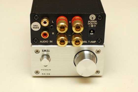

Un po' di foto!
I gemelli diversi...
S.M.S.L SA-36 [TA2024] componenti - Pagina 2 Dsc_0313
S.M.S.L SA-36 [TA2024] componenti - Pagina 2 Dsc_0314
L'unica cosa che distingue il 2020 dal 2024 è il colore del led: arancione nel primo, blu nel secondo. I connettori accettano spinotti a banana (un po' troppo larghi i fori) e cavo spellato. Il connettore di alimentazione è fuori standard ma viene fornito un cavo adattatore.
S.M.S.L SA-36 [TA2024] componenti - Pagina 2 Dsc_0315

Sono ben costruiti e suonano bene.
Peccato per il connettore di alimentazione che non è quello classico per i vari TA2020 e TA2024
Numero di messaggi : 7338

S.M.S.L SA-36 [TA2024] componenti - Pagina 2 Foto-810
A me è arrivata una versione leggermente diversa, sprovvista dei condensatori da rimuovere in ingresso, quelli che vanno a massa e che nei modelli precedenti erano inseriti sullo stampato in mezzo ai condensatori di disaccoppiamento.
Mi ha sorpreso perché suona già bene, e purtroppo con i condensatori Siemens così vicini alle induttanze non potrò cambiarle con altre schermate, a naso con quel diametro dato lo spazio posso montare solo le Taiyo Yuden.
