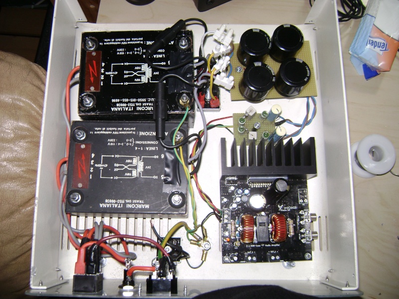

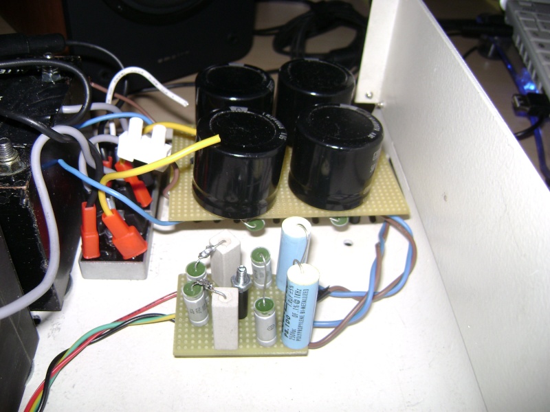

Queste le foto principali:
collaudo e "integrazione" fenice 100 Dsc00613
collaudo e "integrazione" fenice 100 Dsc00615
collaudo e "integrazione" fenice 100 Dsc00616
collaudo e "integrazione" fenice 100 Dsc00617
Se servono altri particolari ditemi. Quindi i fusbili mi conviene metterli tutta da 4A?

collaudo e "integrazione" fenice 100 Empty Re: collaudo e "integrazione" fenice 100
Messaggio Da piero7 Mer 21 Lug 2010 - 18:10
se saltano i fusibili c'è un corto o un'assorbimento abnorme da qualche parte, e ti è stato già detto, non serve a niente cambiare i fusibili se non si risolve il problema...
un ampli come quello NON PUO' richiedere per nessuna ragione fusibili da 10A, manco sul valvolare con la 211 e con la 6C33 ho montato fusibili così grossi!!!

Il dilemma, per adesso, è il funzionamento di quei cubetti avvitati allo chassis, uno è evidente che sia la messa a terra ma gli altri non riesco a capire. Mi riferisco a quelli che si vedono sulla sinistra in questa foto:
collaudo e "integrazione" fenice 100 Dsc00612

acvtre ha scritto:Il dilemma, per adesso, è il funzionamento di quei cubetti avvitati allo chassis, uno è evidente che sia la messa a terra ma gli altri non riesco a capire. Mi riferisco a quelli che si vedono sulla sinistra in questa foto:
Se non sbaglio dovrebbero essere i raddrizzatori!
Sono proprio i ponti a diodi che raddrizzano la corrente ...
