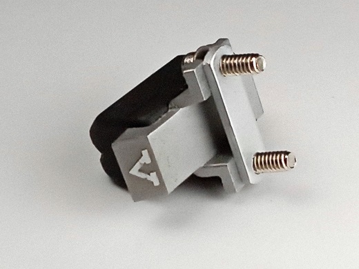

Re: montaggio errato testina Shure
occorrono:
due buone viti
due rondelle di nailon
una piastrina preforata filettata
due rondelle metalliche sagomate
due dadi non esagonali (esagonali sono brutti)
le due rondelle metalliche vanno sagomate su tre lati,
altrimenti non entrano negli spazi della puntina
(nella foto sono sagomate solo su due lati)
il trucco è questo:
la piastrina di alluminio è filettata,
quindi le alette della puntina vengono strette e prespianate su questa piastrina
e non sulla conchiglia, che ha le asole troppo larghe che deformano le alette
poi il tutto viene avvitato coi dadi e le rondelle di nailon alla conchiglia
senza neppure fare troppa forza
dato che non riuscirai a trovare questi materiali
scrivimi l'indirizzo che ti spedisco i miei
due buone viti
il trucco è questo:

sei un galantuomo.. ti ringrazio...valterneri ha scritto:occorrono:
due buone viti
