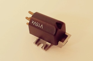

ho acquistato un thorens con testina Shure e mi son reso conto che hanno mancato di mettere uno spessore e quindi le alette di supporto si son piegate. Ho smontato la testina e ho verificato che non si raddrizzano
montaggio errato testina Shure 247110
Procedo a mettere lo spessore ?

a dire il vero avevo consultato il manuale :
montaggio errato testina Shure Shure10
la flessione è nell'ordine del mm ma il problema è che non si riesce a fissare bene la testina in quanto le alette flettono nel foro del portatestina.

gianry ha scritto:... le alette flettono nel foro del portatestina ....
non mettere quelle zeppe laterali,
avvita la testina direttamente alla conchiglia
o, casomai, interponi uno spessore piatto di un millimetro
poi regolerai il VTA (se vuoi)
riposizionando però la farfalla fine disco
La conchiglia è piatta e le sponde della testina sono piatte,
tutto andrà bene,
ma...
per raddrizzare le alette non usare le pinze,
usa una morza protetta da alluminio
{ti faccio vedere come?)

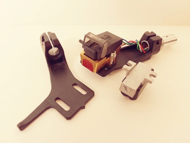

montaggio errato testina Shure Img_2065
e non usare dadi larghi,
usa, o dadi piccoli, o dadi a cilindro,
come quelli per la mia AT20SS in foto,
così le viti cadranno verticali
la testina ha già lo spazio sagomato bene per dadi adatti,
magari con una rondella di nailon
per non graffiarla
montaggio errato testina Shure Img_2066

Il problema è scaturito dal fatto che il precedente proprietario, ha usato viti, quindi dadi troppo grossi.
Il dado deve entrare tra quelle due protuberanze, che servono appunto a non farlo girare quando avviti da sopra, come già ti avevo scritto nell'altro 3ad.
Se la raddrizzatura non venisse perfetta, secondo me quando vai a serrare bene le viti da sopra, le alette si dovrebbero adattate, quindi spianare definitivamente

se vedi bene la mia foto già ho avvitato come dici e le alette si son piegate . Rispetto a come mi è stata consegnata ho invertito il perno mettendo il dado sopra . Non è cambiato nulla. Il dado stringendolo tira e le fà incastrare nelle fessure del portatestina le alette Per questo motivo ci vuole quello spessorino come da manuale.
Le alette sono di plastica e quindi nella morsa non si rompono comunque ? se si potessero smontare potrei provare ad ammorbidire con aria calda.

gianry ha scritto:... se vedi bene la mia foto già ho avvitato come dici e...
... le alette sono di plastica, e quindi... .
di plastica??
la V15x è di alluminio! la V15 non x invece è di plastica?
nella foto non mi sembra montata come la monterei,
puoi svitare tutto e mettere tutti i pezzettini in mostra?

a me dà l'impressione di essere plastica rigida ...... dimmi come posso raddrizzarla
ho messo sia il dado sopra che sotto ma non cambia nulla

Spessore di 1,5 mm autocostruito. Almeno cosi le alette poggiano sul dritto e leggermente sono piu dritte

Si, un pò mj pare siano "venute".
Ricontrolla la VTA, 1 mm e mezzo non sono pochissimi

devo trovare un materiale piu rigido e rifare lo spessore e poi ricontrollo VTA.
Ad occhio è difficile valutare comunque se è necessario modificare il VTA.
Non vi ho scritto che lo stilo è leggermente piegato , credo segno che ha lavorato male... o sbaglio ?

gianry ha scritto:devo trovare un materiale piu rigido e rifare lo spessore e poi ricontrollo VTA.
Segno che ha urtato qualcosa, difficile che si pieghi perché non regolata bene la testina.
Compra una testina nuova, uno stilo piegato non permette alla puntina di inserirsi nel solco con l'angolo corretto, quindi non leggerà mai come si deve, ti ara i dischi ed il cantilever ha perso la sua indispensabile rigidità

stasera pubblico la foto dello stilo e valutiamo meglio.
L'idea è comunque quella di prender uno stilo semmai non Jico ... col tempo investo in una buona testina da 3/400 euro

gianry ha scritto:l'idea è comunque quella di prender uno stilo semmai non Jico ...
al posto di uno stilo economico
è preferibile una puntina intera economica
ha una piega il tubicino
o è (come mi sembra) solo tendente verso la sua destra?
(cioè si è deformata la sua sospensione}
la puntina è sporchina e il suo montaggio è bruttino!
il suo pennellino è logoro?
ti farò vedere come montarla bene,
ho già trovato le viti giuste,

Messaggio Da gianry Gio 3 Nov 2022 - 20:52
Ecco a voi una bella galleria fotografia con il dettaglio dello stilo :
montaggio errato testina Shure Ingrfr10
montaggio errato testina Shure Ingr_a11montaggio errato testina Shure Puntin11

Messaggio Da gianry Gio 3 Nov 2022 - 20:54
ma stasera non ho tempo per fare le fotografie
Valter, sono ansioso di saperlo.

montaggio errato testina Shure Empty Re: montaggio errato testina Shure
Messaggio Da valterneri Gio 3 Nov 2022 - 23:03
gianry ha scritto:... non vi ho scritto che lo stilo è leggermente piegato ...
Non preoccupartene, è solo una lieve angolazione.
