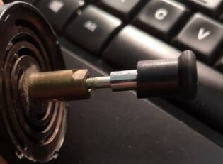

pensavo che parlassi di questo piedino
Thorens TD 160 mk2 B arrivato ora. - Pagina 3 Img_2063
che appunto non ha nessun feltro tra lui e gli incavi del pianale
I piedini sotto del giradischi possono essere di qualunque tipo ti piace di più,
a me il feltro non piace, preferisco la gomma morbida,
quelli scuri sono originali Thorens

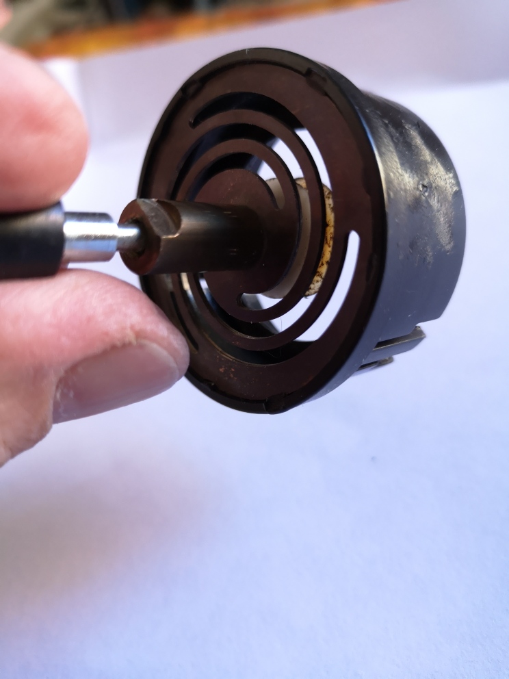

Ho riletto, chiedo scusa mi ero spiegato male io, che piedini di gomma consigli di mettere?
Ho disassemblato tutto il gruppo molla (allego una foto), ne ho acquistati 4 per poter fare esperimenti senza toccare quelli del giradischi.
Thorens TD 160 mk2 B arrivato ora. - Pagina 3 Esplos10

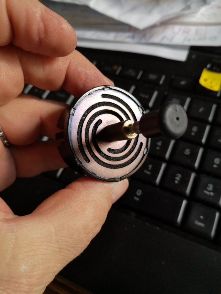

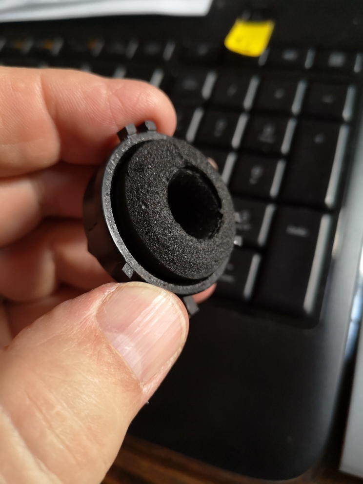

Devo capire come tagliare la gommapiuma, in particolar modo lo spessore, ho visto che in origine era bloccata in questa specie di boccola con un incavo.
Thorens TD 160 mk2 B arrivato ora. - Pagina 3 Boccol10
E deve lavorare dentro a questo "scatolotto".
Thorens TD 160 mk2 B arrivato ora. - Pagina 3 Intern10
Thorens TD 160 mk2 B arrivato ora. - Pagina 3 Scatol10

Non sarà facile e neppure saprei come fare,
ma non preoccupartene più di tanto,
nel 115 quelle spugnette non sono così determinati,
nel 160 lo sono di più.
Io, quando un rimedio non me lo so inventare,
ripulisco bene la parte, faccio foto documentative,
mi prendo un appunto che lascio dentro al giradischi,
e lo lascio così, senza assolutamente fare modifiche irreversibili.

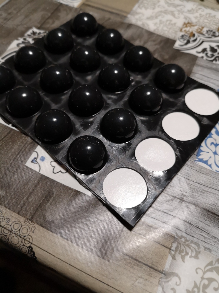

Mettigli 4 Bumpon della 3M, sono in poliuretano e autoadesivi, non fanno scivolare il giradischi, e contribuiscono (un pochino) all'isolamento ulteriore dalle vibrazioni.

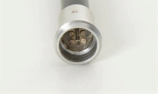

philball1959 ha scritto:... quindi sei l'unico che potrebbe sapere il significato della "S" ...
No, non lo so Sad
Forse l'innesto del braccio differente? Anziché il TP70 può montare il TP63 o altri?
Forse l'automatismo di sollevamento o di sollevamento/ritorno?
in quale modo è l'innesto elettrico del braccetto sfilabile?
Thorens TD 160 mk2 B arrivato ora. - Pagina 3 7010

Buonasera, scusa il ritardo ma ho avuto una settimana impegnativa e giusto per completare l'opera giovedì sono venuti a sostituirmi la caldaia ....
Il vano misura 19 mm ma in verità ho già trovato, credo, i piedini che dicevi tu della 3M quando sono andato a cercare la gommapiuma per fare un lavoro da esaurito alle molle del 115, ho finito giusto poco fa di montare e collaudare il tutto, ti allego alcune foto.
I gommini
Thorens TD 160 mk2 B arrivato ora. - Pagina 3 Piedin10

Avrei messo quelli cilindrici, non sferici, ma andranno bene lo stesso Ok
