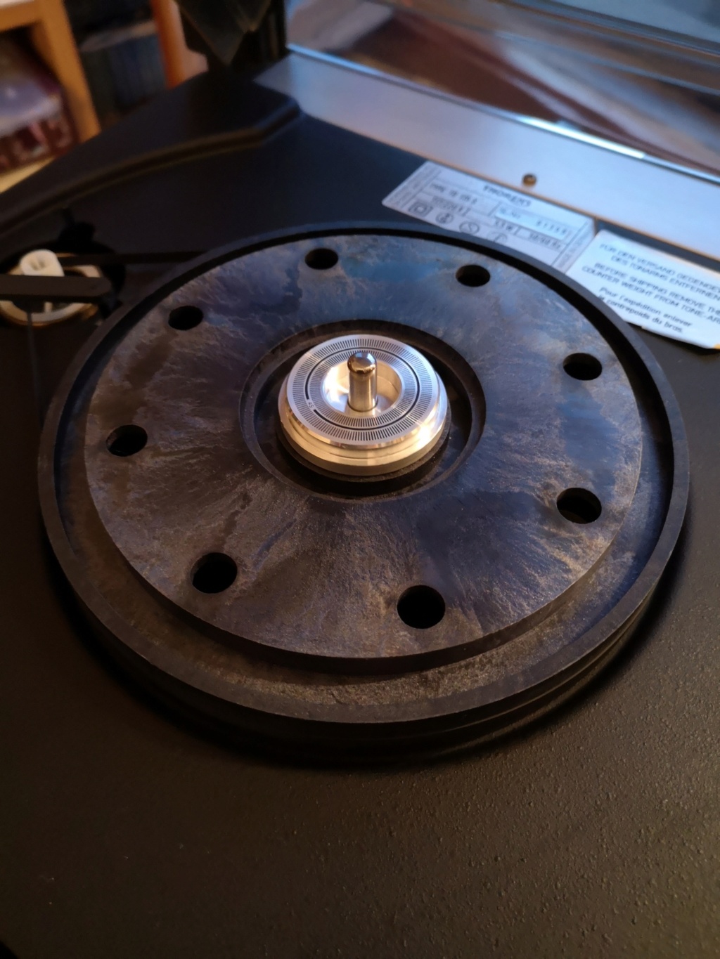

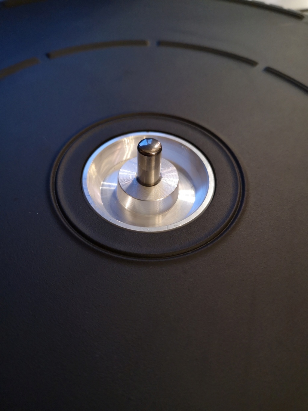

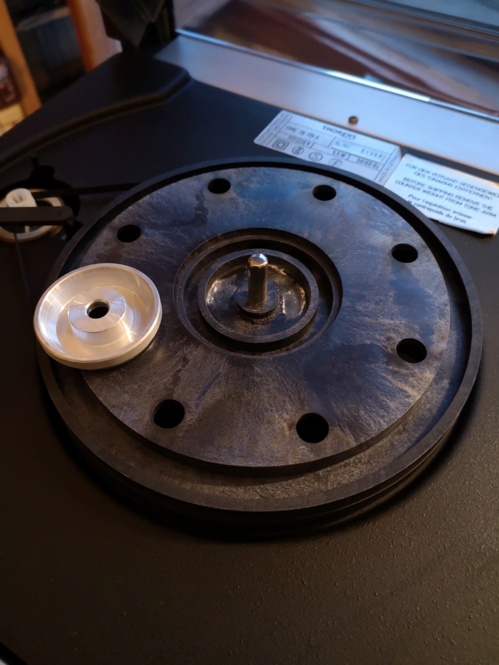

Buongiorno, non dubito di questo, sono abbastanza sicuro che gran parte delle modifiche fatte per migliorare il suono spesso non sia avvertibile da orecchio umano, però capisco il "divertimento" e il senso di "unicità" che può dare la customizzazione, poi come per le moto spesso si perde il senso della misura.
Ti allego alcune foto di piatto e rotore del TD 115 S in mio possesso, resina più riduttore in alluminio credo tutto originale, mio cugino non era un customizzatore.
Ciao buona giornata.

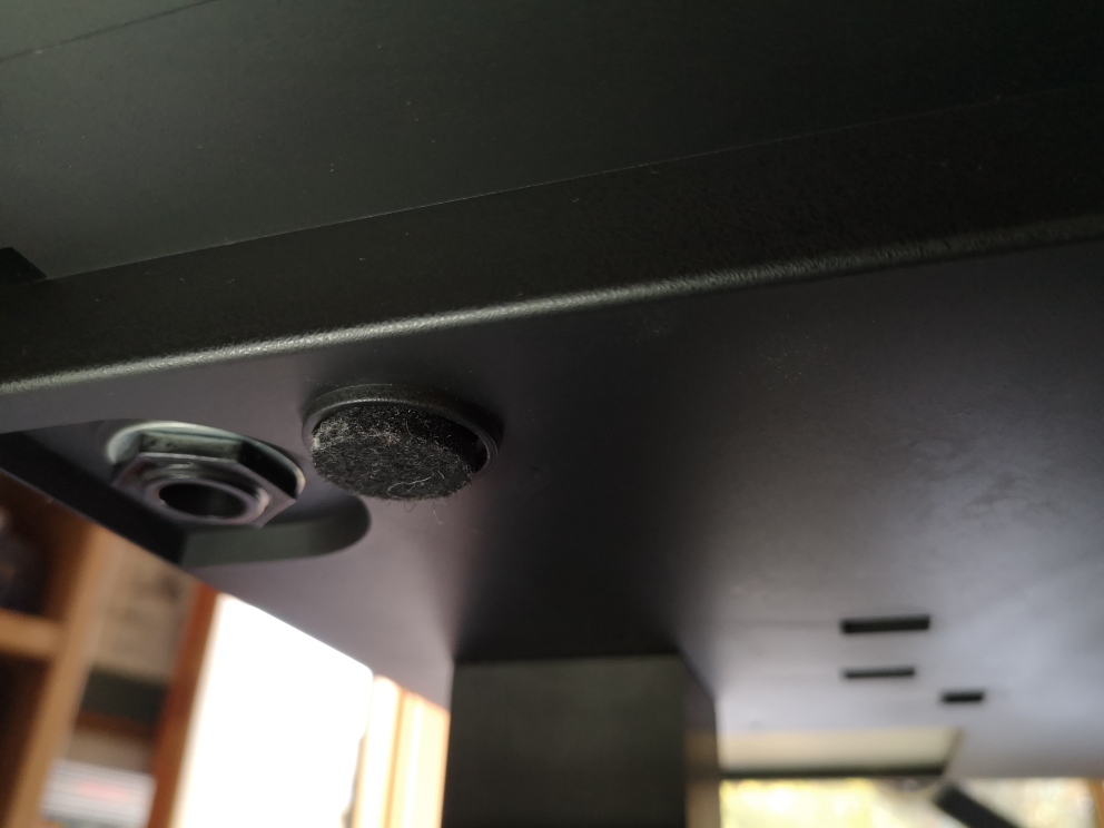

philball1959 ha scritto:... ci sono dei semplici feltrini rotondi incollati in appositi incavi come piedini ...
non mi risulta che questi feltrini in origine ci siano mai stati,
forse è stato un modo che il proprietario precedente ha utilizzato per mettere in piano il pianale?
Puoi farmi una foto degli incavi senza feltro?
Puoi misurare il diametro del foro e quello dei "piedini" di gomma?

Messaggio Da philball1959 Dom 30 Ott 2022 - 9:23
valterneri ha scritto:...non mi risulta che questi feltrini in origine ci siano mai stati,
Buongiorno, ecco le foto di un "piedino" anteriore e di uno posteriore. sono in feltro, diametro 20mm e sono incollati alla cassa in plastica, quando ne sono entrato in possesso era così, poi come dovrebbero essere quelli originali non saprei ....
Sempre grazie e buona domenica.

Messaggio Da Quaiozi! Dom 30 Ott 2022 - 10:04
Ti confermo che sono presenti anche nel mio 115s che devo smontare e sono li da sempre.
Che siano applicati in origine, è avvalorato dal fatto che siano all'interno di apposite nicchie di contenimento, ricavate dalla stampata in plastica del fondello
