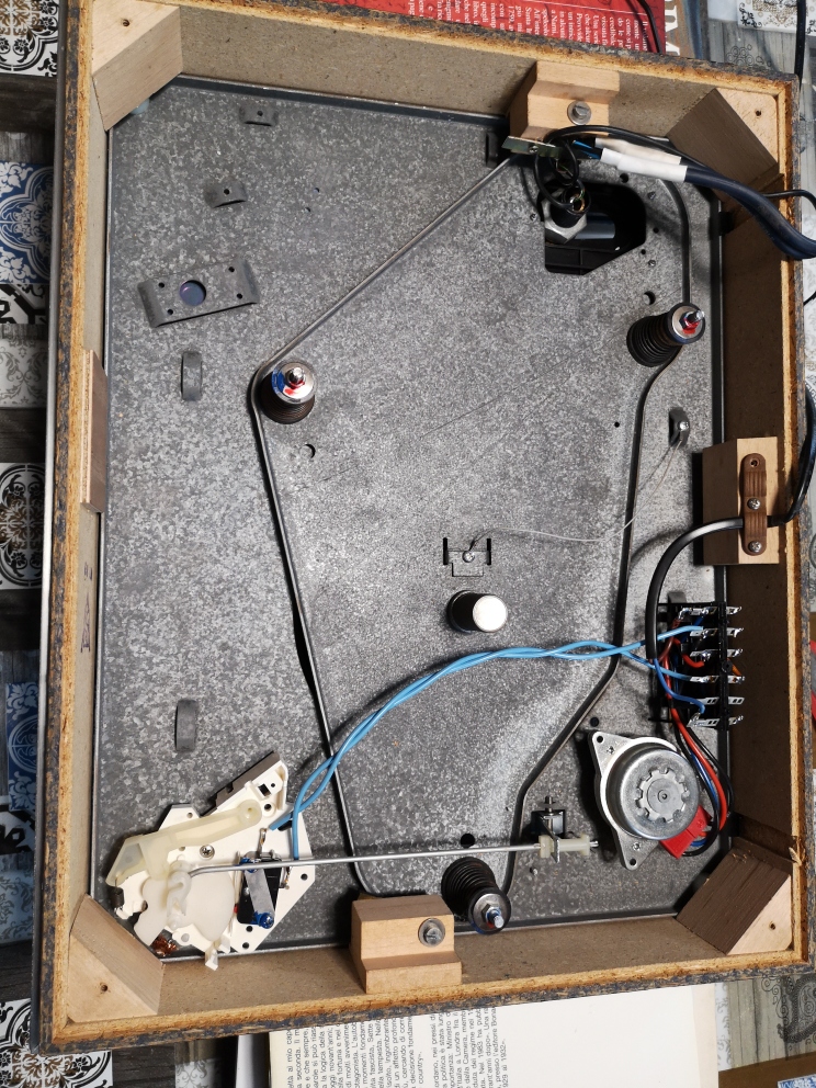

Comunque ho la foto del perno, diametro 7mm è grave???
Ho fatto anche foto dell'interno, mi sa che qualcuno si sia divertito con i fili, mi pare non sia tutto originale.
Per non parlare del fondo con i tre conetti incollati col silicone ....
Mi sa che ci sarà un po' di lavoro da fare per ripristinare la situazione come in origine, oppure si può lasciare tutto così?

Re: Thorens TD 160 mk2 B arrivato ora.
Direi leggendo il regolo del calibro il diametro e 7.2 mm corrisponde al forno centrale di tutti i dischi.
Nico 61 ha scritto:Direi leggendo il regolo del calibro il diametro e 7.2 mm corrisponde al forno centrale di tutti i dischi.
Avevo letto di alcuni 160 con perno da 10mm, ma sottopiatto in metallo però.
Thorent ha fatto alberi da 10 mm per sottopiatti in metallo, e da 8 mm per sottopiatti in plastica, praticamente quella parte di perno è quello di rotazione,che ogni 2 o 3 anni andrebbero smontati pulito il canotto, pulito l'albero,dopo di che con un'olio da motori se n'è mettono 3 o r gocce nel fondo, poi con il medesimo olio si spalma sulperno, lo si infila nell'astuccio,
Si monta il piatto e lo si fa girare senza premere fino a che si appoggia sul fondo.
1) non procedere a modifiche o montaggio telaio/braccio, guardo le foto e ti darò consigli,
mi pare che siano necessari
2) perno di 7mm ...
chiedevi se è possibile sostituirlo con uno di metallo, la risposta è no.
3) chiedevi se tra rotore in metallo o plastica la differenza è udibile, la risposta è no.
2) perno di 7mm ...
Numero di messaggi : 7472
valterneri ha scritto:1) non procedere a modifiche o montaggio telaio/braccio, guardo le foto e ti darò consigli,
mi pare che siano necessari.
Più che necessari direi indispensabili e sicuramente per il momento non farò nulla, sono stato preso dallo sconforto ho richiuso il giradischi e l'ho rimesso nello scatolone.
valterneri ha scritto:2) perno di 7mm ...
Immaginavo. Forse sostituendo la piastra superiore completa? Sempre ammesso che una simile sostituzione possa avere un senso.
valterneri ha scritto:3) chiedevi se tra rotore in metallo o plastica la differenza è udibile, la risposta è no.
Bene! La domanda allora è:"Perché hanno fatta detta modifica?".
Mah.
Sempre grazie.
... Forse sostituendo la piastra superiore completa?
Sempre ammesso che una simile sostituzione possa avere un senso ...
non basterebbe, oltre alla piastra flottante
occorrerebbe anche sostituire le molle con quelle a maggior tenuta
(nei thorens le molle sono di due tipi differenti)
... Perché hanno fatto detta modifica? ...
non è una modifica, ma un alleggerimento per contenere i costi,
contemporaneamente esisteva il modello completo, più costoso,
e il modello "alleggerito", più economico,
ma le parti essenziali e la struttura globale era identica a tutti questi Thorens classici,
poi c'era la linea "ammiraglia" ... 124 125 126
e la linea economica ... 104 105 110 115

Thorens TD160 B ...
1) togli quei piedini conici!
oltre ad essere orribili e completamente inutili
è pure demenziale metterli sulla faesite in 3 punti dove sotto non c'è contrasto
colla cornice portante
si rovinerà la faesite, e hai tre strade:
lasciarla rovinata
ricomprarne una uguale
costruire un fondello in legno compensato di maggior spessore
i piedini dovranno essere in gomma e perfettamente centrati sulle quattro viti
che bloccano la faesite
2) togli il braccio e tutti i suoi fili!
a parte l'orribile saldatura e l'orribile mano d'opera
è demenziale il filo subito annodato alla parete laterale che non permette al braccio
di flottare liberamente
3) restaura al momento solo il giradischi senza braccio
controlla le saldature posticce, se puoi farle meglio dissalda e risalda,
fai attenzione perché la torretta in plastica è delicata e regge poco il calore,
se rifai le saldature del filo d'entrata butta via il filo e cercane uno più nuovo
(ti darò istruzioni),
svita le molle e lucidale con paglietta d'acciaio,
togli la vernice bicolore e usa tre dadi autobloccanti,
se le gommapiumine interne alle molle sono rovinate buttale via, sai come rifarle
Rilucida/restaura al tuo meglio la cornice di legno
forse basta solo una passata di olio rosso o di vasellina o paglierino (non di lino)
(ma poi forse è plastica finto-legno)
Se vuoi svitare le quattro viti che uniscono lamiera a legno
non rovinare, usando pinze, i quattro cappucci in plastica, usa solo dita e unghie.
Quando tutto funzionerà penseremo al braccio.
lasciarla rovinata

valterneri ha scritto:Thorens TD160 B ...
oltre ad essere orribili e completamente inutili è pure demenziale metterli sulla faesite in 3 punti dove sotto non c'è contrasto colla cornice portante si rovinerà la faesite e hai tre strade: lasciarla rovinata, ricomprarne una uguale, costruire un fondello in legno compensato di maggior spessore.
I piedini dovranno essere in gomma e perfettamente centrati sulle quattro viti che bloccano la faesite
Allora non pareva solo a me una cazzata averli incollati in punti senza contrasto ....
Tra l'altro dovresti spiegarmi una cosa che non ho ancora capito, comprendo l'aspetto geometrico, come dicevano a scuola "per tre punti passa uno e un solo piano" e capisco come mettere a bolla un piano appoggiato su tre punti sia molto più semplice rispetto a uno appoggiato su quattro, ma acusticamente che differenza fa? Io col 115 ho fatto delle prove e non sono riuscito a coglierla, ma forse non ho l'orecchio sufficientemente fino.
Dal punto di vista dell'efficienza meccanica, l'estetica essendo sotto mi pare irrilevante, conviene rifare il piano con un multistrato eventualmente di maggior spessore oppure lasciare la faesite visto che sarebbe comunque una modifica facilmente reversibile.
valterneri ha scritto:Thorens TD160 B ...2) togli il braccio e tutti i suoi fili!
a parte l'orribile saldatura e l'orribile mano d'opera è demenziale il filo subito annodato alla parete laterale che non permette al braccio di flottare liberamente
Ma quella specie di rondellone in ottone che si muove liberamente stagnato a un filo, mi pare di massa, secondo te a cosa dovrebbe servire, a mettere a massa il braccio? Così lasco?
valterneri ha scritto:Thorens TD160 B ...3) restaura al momento solo il giradischi senza braccio
Le saldature non dovrebbero essere un problema, un po' di esperienza con lo stagnatore l'ho fatta, la cosa più difficile sarà spellare i cavi del braccio quando saranno da saldare, sono sottilissimi, stavo pensando di provare a scaldare l'estremità dei fili con lo stagnatore per sciogliere la plastica ma non so se sia una grande idea.
Per gli altri cavi cosa mi consigli?
Dadi autobloccanti? Certo più pratici, tanto il mantenimento dell'originalità non è un mio problema, io lo sistemo per ascoltarci i dischi...
In effetti pensavo di svitarle ma solamente per verificare che la piastra appoggi correttamente con tutto il bordo.

Se i piedini sono incollati con silicone, basta andare sotto con un cutter e tagliare il silicone, se hanno usato una colla a caldo, prova con la lama di un seghetto da ferro (senza telaio) , se hanno usato un cianoacrilico (tipo attak per intenderci) con dei colpetti decisi a taglio dovrebbero staccarsi, ma viene via anche un pò di faesite, ma là sotto, chissenefrega
"per tre punti passa uno e un solo piano" ... ma acusticamente che differenza fa?
graffia il mobile sul quale lo appoggi
conviene rifare il piano con un multistrato oppure lasciare la faesite?
visto che sarebbe comunque una modifica reversibile
lo lascierei così, e prima o poi ne cercherei uno in buono stato su eBay,
questo perché il giradischi se lo merita,
ma fai attenzione, ce ne sono di due tipi con differenti posizioni dei fori per l'uscita dei due fili
no! la plastica sporca il rame e ostacola una buona saldatura
per quello elettrico:
ne occorre uno da 140 centimetri nuovo (30 dentro e 110 fuori),
puoi comprare un cavetto già fatto e tagliare lo spinotto,
oppure lo trovi in un qualche apparecchio dismesso, cercane uno che abbia una spina che sembri ben fatta
come cavetto audio:
nei negozi per strumenti musicali elettrici trovi dei buoni, morbidi e grassottelli,
fili RCA RCA di 3 metri per 12 euro, lo tagli a metà e ci farai due giradischi
(anche questo di 140 ... 30 dentro e 110 fuori)
per il filo di massa ne occorre solo uno nero sottile ma non troppo (cioè un po' resistente all'usura)
che puoi trovare in molti modi
dadi autobloccanti? Certo più pratici, tanto il mantenimento dell'originalità non è un mio problema
basta conservare quelli originali, oppure, dopo averli puliti dalla vernice,
li puoi usare ribloccandoli con smalto per unghie dello stesso blu Thorens
dopo che avrai smontato il braccio e tutti i suoi accessori
e sarà rimasto solo ciò che è Thorens, vorrei vedere meglio la basetta portabraccio forata
come cavetto audio:

valterneri ha scritto:dadi autobloccanti? Certo più pratici, tanto il mantenimento dell'originalità non è un mio problema.
Ho chiesto al reparto smalti in profumeria il blu Thorens ma non lo hanno a catalogo, esiste un codice pantone oppure si deve andare a occhio?
valterneri ha scritto:dopo che avrai smontato il braccio e tutti i suoi accessori
Smontato tutto tutto anche la base col bullone grande?
Dovrò preventivamente procurarmi una dima per poterlo rimontare correttamente dopo ..... sempre che ora lo sia ....

Smonta e togli tutto ciò che non è Thorens.
Di uno che monta le cose così ti fidi di come ha fatto l'allineamento?
(che poi sarà facilie da fare)

valterneri ha scritto:Smonta e togli tutto ciò che non è Thorens.
(che poi sarà facile da fare)
In effetti non mi fido molto del lavoro fatto e il perno è pure leggermente lento e si muove .....
Ero titubante solamente perché ho letto in rete che possono avvenire eventi avversi letali nel caso non si abbia una dima perfetta e non si proceda col montaggio un 29 febbraio, domenica col plenilunio: altrimenti che hi fi esoterico è?.
