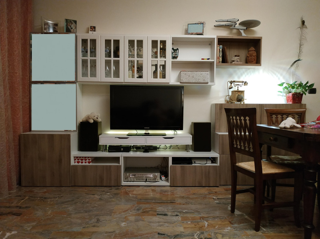

Comunque ecco il mio salotto (ovviamente ho oscurato le foto di famiglia) non è finito (abbiamo montato buona parte dei mobili questa domenica, mancano due ante come vedete, erano finite, ma il posizionamento è questo):
Onestamente sta cosa del collegamento mi spiazza un po'... cioè devo comprare una cosa vecchia ad un prezzo non distante da una cosa nuova e che non funzionerà su eventuali nuovi ampli che andassi a comprare in futuro... io credevo che "phono" fosse "phono" e bon e che al massimo servisse un cavo DIN-RCA.
Anche il fatto che quelli con pre-phono incorporato siano schifezze mi rattrista, era una soluzione...
Comunque il DUAL che mi avete suggerito potrebbe pure andare bene, ma non da quel venditore, inizialmente preferisco cercare in zona, con il resto dei componenti sono andato benone.

Casse e giradischi sullo stesso mobile? Ce l'hai una cuffia per ascoltare i vinili, vero?

Non so quando è profondo il mobile sulla destra, lo metterei li
nerone- Membro classe argento
Numero di messaggi : 3900
Provincia : ...
Impianto : Grundig e LT
Re: Giradischi economico per Grundig R1000+Box650b
Saranno 20cm, non ce la si fa.

Avevo scritto un altro messaggio ma non lo trovo.
Se vuoi inserire un giradischi devi togliere il mobiletto dove vi è appoggiato il televisore.
I diffusori li appoggi sopra a 2 mensole leggermente più alte e il giradischi sul mobile basso su un lato della TV.
La soluzione c'è non so se ti conviene...poi la moglie...
