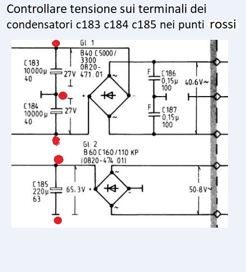

Si condivido l’osservazione di sportyerre , se entrambi i canali sono di basso volume potrebbe trattarsi di un condensatore elettrolitico in perdita.
Volendo controllare la tensione dell’alimentazione, di seguito inserisco schema, non conoscendo quale dei due modelli si tratta, inserisco quello di entrambi.
Per lo slittamento di frequenza potrebbe essere dovuto, dall’umidità accumulata nel soggiornare in garage.
Controllare anche i commutatori, nel caso pulirli con un valido spray per contatti.
Attenzione di non spruzzare la parte oscillatrice, potrebbe creare delle capacita parassite.
