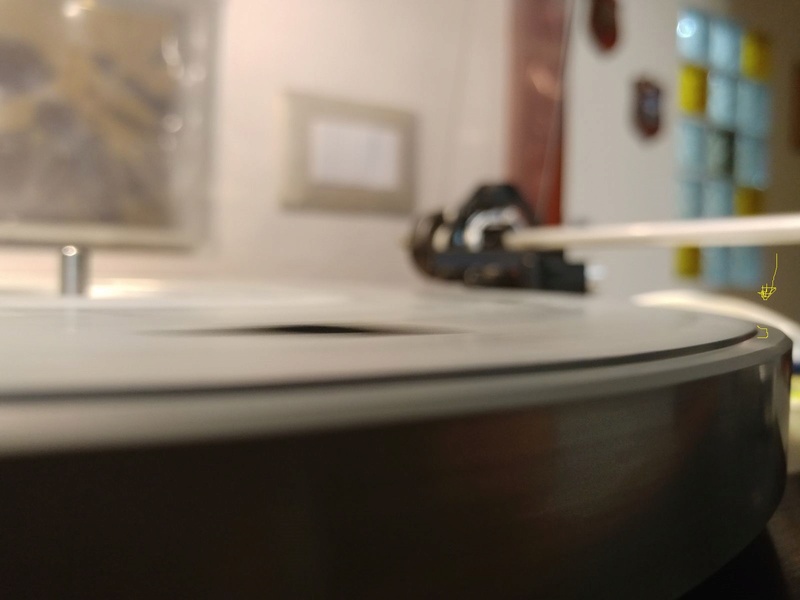

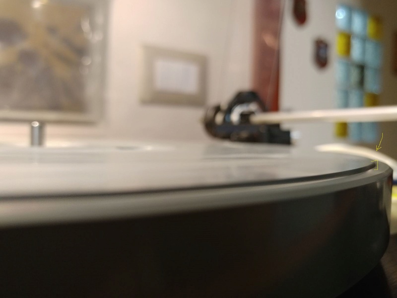

Thorens TD 160
Salve a tutti,
il piatto non oscilla, soprattutto dopo la manutenzione consigliatami da Walterneri ruota perfettamente.
Il problema che fa ondeggiare il braccio sembra legato ad una irregolarità dello spessore sul piatto. Provo a postare (Grazie Masterix) le foto![THORENS TD 160: aiuto! - Pagina 2 90be7a10](https://i.servimg.com/u/f62/19/80/40/07/90be7a10.jpg)
![THORENS TD 160: aiuto! - Pagina 2 8b8f6110](https://i.servimg.com/u/f62/19/80/40/07/8b8f6110.jpg)
Ho appena comprato autosol da amazon... speriamo bene perche i risultati con gli altri prodotti testati non sono stati positivi.
Mi resta da capire se esiste un modo per "lubrificare" la puleggia bianca del motore dove ruota la cinghia e come si regola il braccio tp16 (con parole molto semplici)... ho letto che esiste in commercio un disco per verificare la correttezza dell'impostazione...grazie ancora a tutti!

Re: THORENS TD 160: aiuto!
Ma come fa a piegarsi quella parte del piatto? Mi sembra impossibile!
Non è il tappetino di gomma che si è deformato?
la puleggia bianca è una doppia frizionefcardull ha scritto:... se esiste un modo per "lubrificare" la puleggia bianca del motore ...
fatta da due platorelli di ottone rivestiti di feltro,
due cilindretti ad incastro e una molla,
niente liquidi quindi, tantomeno oleosi!
altrimenti rovini il feltro:
![THORENS TD 160: aiuto! - Pagina 2 Img_2013](https://i.servimg.com/u/f62/17/92/34/01/img_2013.jpg)
Tu
Si, è vero,sportyerre ha scritto:Ma come fa a piegarsi quella parte del piatto? Mi sembra impossibile!
ha fotografato il piatto con questa angolazione:
![THORENS TD 160: aiuto! - Pagina 2 Img_2011](https://i.servimg.com/u/f62/17/92/34/01/img_2011.jpg)
quel che non si capisce è se la deformazione sta
nel piatto o nel rotore.
Fcardull,
le parti sono due: piatto e rotore,
puoi fotografare,
curando la messa a fuoco e in modo chiaro,
solo il pezzo deformato?
Numero di messaggi : 7847
Chiedo scusa,valterneri ha scritto:... quel che non si capisce è se la deformazione sta
nel piatto o nel rotore ...
non avevo visto per intero la foto, la parte destra non mi compariva,
e non avevo notato la freccia che segnala lo scalino tra grezzo e tornitura:
![THORENS TD 160: aiuto! - Pagina 2 8b8f6110](https://i.servimg.com/u/f62/17/92/34/01/8b8f6110.jpg)
dalla foto non riesco a capire quanto e come sia deformato,
di sicuro comunque nessun piatto Thorens è uscito mai di fabbrica deformato
perché nelle parti essenziali venivano rettificati al tornio,
e le altre parti uscivano da stampi di fusione alquanto precisi.
Questa è la foto di uno mio nel punto incriminato:
![THORENS TD 160: aiuto! - Pagina 2 Ptd10](https://i.servimg.com/u/f62/17/92/34/01/ptd10.jpg)
Se il piatto è deformato occorre sostituirlo,
per fortuna è facile trovarlo in ebay a prezzo moderato
perché è un ricambio che in pochi comprano e in molti vendono.

forse potrai riuscire a posizionare precisa la piattaforma che sostiene rotore e braccio.
Sarà proprio la piccola piattaforma rettangolare che sostiene il braccio
ad indicarti la precisione del posizionamento della parte sospesa,
dovrà stare ben incorniciata e non sbieca o asimmetrica.
![THORENS TD 160: aiuto! - Pagina 2 Calibr11](https://i.servimg.com/u/f62/17/92/34/01/calibr11.jpg)
Nei Thorens più evoluti (es. 160 Super e 147)
quest'operazione è possibile farla in modo più razionale.
E' una regolazione utile da tentare
ma non credo che risolverai il problema del rumore da sfregamento,
forse nel tuo Thorens ci hanno messo una cinghia non conforme.
