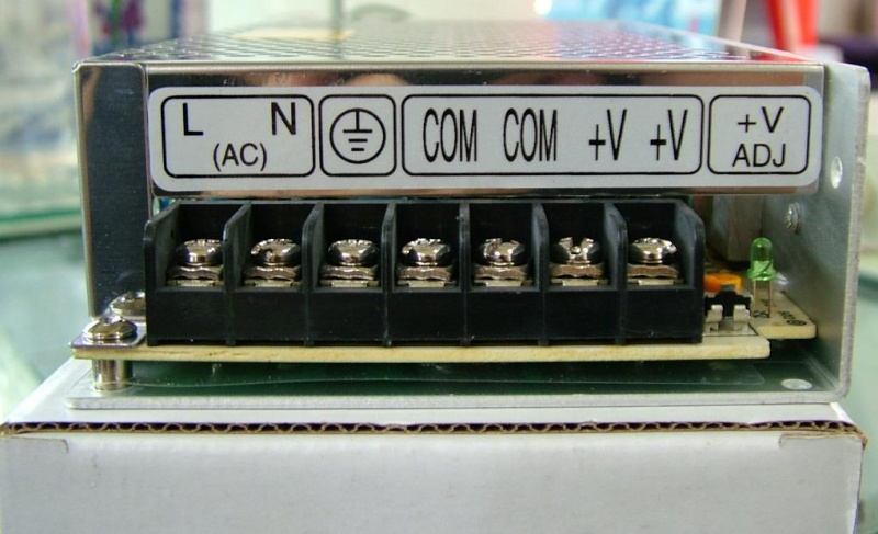

Messaggio Da maran Ven Apr 02, 2010 2:11 pm
ilfungo ha scritto:
pny73 ha scritto:Se il tuo alimentatore ha una tensione di 24V dovresti avere:
-36w su 8ohm
-72w su 4ohm.
Per avere più potenza devi aumentare la tensione di alimentazione, i dati di potenza dichiarati sono riferiti
ad un'alimentazione di 30V.
Ah molte grazie... allora spingerò al massimo l'alimentatore... e si... è opinabile che ora suoni come un 36W direi...
ciao grazie F.
spingere al max l'alimentatore significa agire sul "potenziometro" V+ ADJ a vite dello switching?
Sure electronics TK2050 le MODIFICHE - Pagina 36 120w210
come in foto? si gira in senso orario fino a...??

Messaggio Da ilfungo Ven Apr 02, 2010 2:18 pm
si è stato quello che ho fatto io... che ho girato in senso orario... alla fine puoi usare un tester per a che voltaggio sei arrivato... fallo ad ali spento e occhio alla 220 Orrified

Messaggio Da maran Ven Apr 02, 2010 2:22 pm
se giro al max V+ ADJ la sure tk2050 rischia qualcosa?
maran
maran
Data d'iscrizione : 03.11.09
Numero di messaggi : 606
Località : Molise
Sure electronics TK2050 le MODIFICHE - Pagina 36 Empty Re: Sure electronics TK2050 le MODIFICHE
Messaggio Da ilfungo Ven Apr 02, 2010 2:30 pm
maran ha scritto:se giro al max V+ ADJ la sure tk2050 rischia qualcosa?
un alimentatore può aumentare il suo voltaggio rispetto a quello dichiarato di 2/3 V non di più ... per cui no la sure non rischia nulla. ciao F.

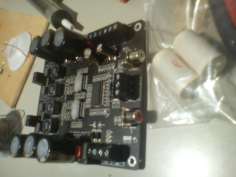

Messaggio Da kuki Gio Feb 24, 2011 3:44 pm
dopo vari mesi di sure liscia mi sono deciso a fare le varie modifiche..
questo è il risultato:
[img]Sure electronics TK2050 le MODIFICHE - Pagina 36 Dsc00011[/img]
ho rimosso C17,C25,R14,R34 ponticellato C16,C24
sostituito C3 con 47uf, C4 con 100uf, C10 e C14 con 2.2 uf poliestere, C7 C8 C9 C11 C12 C13 con 1200 uf
va bene? posso provare ad accenderla senza far esplodere nulla?? Very Happy
quali componenti devo prendere per lo stadio d'uscita??
per le induttanze ho rispulciato tutto ma non sono riuscito a trovare un link, qualche anima pia mi potrebbe dire dove prenderle?
grazie Smile

Messaggio Da ilfungo Gio Feb 24, 2011 4:31 pm
kuki ha scritto:dopo vari mesi di sure liscia mi sono deciso a fare le varie modifiche..
grazie Smile
prendile da helder le induttanze, per quanto mi riguarda dopo le induttanze puoi lasciare tutto com'è!
non ho tempo e competenza per risponderti riguardo alle tue modifiche, sicuro non accendere senza condensatori d'ingresso, possibilmente metti anche il dissipatiore prima di accendere. Sentirai la diffenza non da poco!

Messaggio Da kuki Gio Feb 24, 2011 4:54 pm
grazie per la risposta.. le induttanze le ho trovate: http://cgi.ebay.com/Choke-coil-class-D-amplifiers-10uH-3A-/260739066023?pt=LH_DefaultDomain_0&hash=item3cb54268a7
dice però che non spedisce in Italia Surprised
ora provo a mandargli un messaggio..

kuki ha scritto:grazie per la risposta.. le induttanze le ho trovate: http://cgi.ebay.com/Choke-coil-class-D-amplifiers-10uH-3A-/260739066023?pt=LH_DefaultDomain_0&hash=item3cb54268a7
ma va, spedisce e come se spedisce.
ci sono almeno 2 topic principali sulla sua roba.
icsnerdics
icsnerdics
Data d'iscrizione : 03.01.10
Numero di messaggi : 700
Località : Roma/Fermo
Provincia : u' more. bone.
Impianto : /dev/null
Messaggio Da kuki Gio Feb 24, 2011 5:47 pm
ok, gli ho mandato una mail, ma ci sono alternative europee senza dover aspettare 2-3 settimane?
che altri componenti mi servono per il filtro?
kuki
kuki
Data d'iscrizione : 17.05.10
Numero di messaggi : 58
Località : Bo
Impianto : Behringer DDM4000 + Shure tk2050 + Scythe SDA1100 + Jbl L830 + Technics SL1200
Messaggio Da icsnerdics Gio Feb 24, 2011 6:43 pm
se devi ricostrurilo totalmente, condensatori da non ricordo quanto... credo 47uF e 22uF ti consiglio di scaricare il datasheet del ta2024, li c'è lo schema.
comunque forse da 41hz hanno le induttanze, controlla il sito, spediscono dal nord europa.
