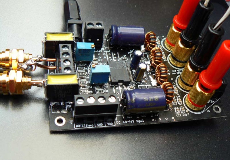

Comincio io
Prime modifiche sullo stadio di ingresso:
Per prima cosa ho eliminato i due bj6ca che si trovavano sotto alle prese rca che erano del tutto inutili e sopratutto danneggiavano il suono.
Per maggiori dettagli vedi:
http://t-class.niceboard.org/ta-2022-ta-2020-e-altri-chip-derivati-f4/nuova-scheda-sure-t2837-690.htm#46451
Ho completamente eliminato c17 e c25 che sono inutili e dannosi.
Ho tolto in modo definitivo anche r14 e r34 che non sono segante sul datasheet del tk2050 di tripath ed inoltre riducevano l'impedenza di ingresso.
Mentre c16 e c24 li ho ponticellati e sostituiti con dei condensatori al poliestere epcos da 1uF (migliori di quelli di serie). Li ho saldati esternamente su dei cavetti cat5 e uso degli RCA esterni (in attesa di un case).
Al posto di c4 ho messo un elettrolitico ultra low esr da 220uF, per la cronaca un
samwha.
Si tratta del condensatore che deve stabilizzare l'alimentazione dello stadio logico e di pilotaggio del tp2050 .
Risultato: suona decisamente meglio di prima.
La rimozione dei componenti non ha dato problemi di nessun tipo.
Tweak futuri: condensatori di alimentazione e rifare lo stadio di uscita con condensatori e bobine decenti.

1uF? Lì non dovrebbero andare i "canonici" 2,2 uF? O sbaglio?Barone Rosso ha scritto:Mentre c16 e c24 li ho ponticellati e sostituiti con dei condensatori al poliestere epcos da 1uF (migliori di quelli di serie).
pallapippo- Membro classe oro
Numero di messaggi : 5510
- Sorgenti:
Re: Sure electronics TK2050 le MODIFICHE
Era quello che avevo nell'armadio
Comunque non ci sono problemi, mettendo 2.2 uF hai dei bassi super profondi mentre con 1 uF il taglio dei bassi è un po più in alto.
Visto che uso dei diffusori bookshelf non sentirò mai la differenza.
Forse per chi usa dei diffusori da pavimento è meglio mettere i 2.2 uF.
Nb. La formula per calcolare la frequenza di taglio è
1/(2*pi*R*C)
dove:
R: impedenza di ingresso, che nei classe T dovrebbe essere di 22000 Ohm [*]
C: capacita del condensatore in questione.

ho guardato nello schema a cosa servissero le resistenze r14 e r34. Servono ad attingere alla massa elettroni per il condensatore di segnale. Consiglio di toglierle solo se si è sicuri che all'uscita dello stadio precedente ci sia qualche resistenza che possa ovviare alle r14 e r34. Al massimo si possono sostituire con resistenze THP di qualità...
kingbowser- Membro classe bronzo
- Data d'iscrizione : 14.04.09
Numero di messaggi : 1176
Località : Aosta
kingbowser ha scritto:ho guardato nello schema a cosa servissero le resistenze r14 e r34. Servono ad attingere alla massa elettroni per il condensatore di segnale. Consiglio di toglierle solo se si è sicuri che all'uscita dello stadio precedente ci sia qualche resistenza che possa ovviare alle r14 e r34. Al massimo si possono sostituire con resistenze THP di qualità...
Mi sembrano troppo pedanti questi cinesi.
Poi quelle resistenze sono presenti in tutti gli stadi di uscita e in genere devono essere più grandi di 22k, al massimo mettigli un 100k.
Poi c'è chi sull'ingresso ci mette dei condensatori molto piccoli verso massa, contro il rumore HF. Si tratta di un altra variante.
[A questo punto toglierei tutto
Barone Rosso- Moderatore
Provincia : Altrove

dalla foto vedo che hai tolto anche R4.
per la serie di condensatori da 330µf/50v bisognerebbe vedere se si potesse optare per la soluzione audio1st della piccola sure cioè eliminare i 6 condensatori sostituendoli con uno per lato che più o meno era la somma del valore di quelli tolti.
in questo caso si potrebbe andare con una base di 1000µf/50v in su.
ricordo che audio1st non aveva messo a ponte quella batteria di condensatori tramite le zampette dell'unico condensatore utilizzato.
praticamente così.
robertor ha scritto:dalla foto vedo che hai tolto anche R4.
No r4 è li al suo posto!
Si tratta di un riflesso nella foto o della sfocatura!
[Al massimo rifaccio la foto, non ci avevo fatto caso]
Provincia : Altrove
barone, non voglio insistere ma si vedono chiaramente da quella foto anche i segni lasciati dal saldatore su R4.
robertor ha scritto:barone, non voglio insistere ma si vedono chiaramente da quella foto anche i segni lasciati dal saldatore su R4.
R4 NON È DA TOGLIERE E NON TOGLIERLA!
Le macchie di pasta saldante erano li fin dall'inizio e quello che vedi è un riflesso nella foto!
Conclusione: ho rifatto la foto senza il riflesso ingannatore, e adesso si vede chiaramente che r4 è al suo posto.
Ultima modifica di Barone Rosso il Lun 1 Giu 2009 - 11:17 - modificato 1 volta.
Provincia : Altrove
Confermo l'importanza di r4, non toglietela
