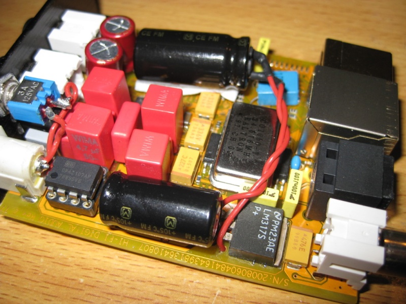

foto tratta da head-fi che riguarda un tweak del pro 707.

Tutto già noto, specialmente la prima foto (di un certo rds di head-fi).
I 4 WIMA "quadrati" al posto dei C originali, sono sempre al poliestere (polipropilene sarebbero molto più grandi), dunque non suonano meglio dei poliestere originali (che anzi sono da 63V anzichè 50). Inoltre i condensatori originali li ho tolti e provati altrove, dove potevo anche toglierli dal percorso del segnale, e sono bensuonanti
Gli altri 2 WIMA (più altri due nascosti) sono un piccolo miglioramento risp. all'originale solo se sono al polipropilene.
Con gli elettrolitici ha sbagliato strada: 1000uF di Panasonic FM (oltretutto più chiuso nel suono degli FC, se usato da solo) impongono di tenere la tensione a 16V, che a sua volta impone di alimentare il DAC e quindi l'opamp a 12V. Ora il bello è che di opamp ci ha messo l' OPA2107 che a 12V è sottoalimentato (distorcerà molto più dell' LT1364 originale) e inoltre ha uno swing di tensione limitato (è un opamp datato). Il secondo elettrolitico "volante" è sprecato, dato che l'altro è già grosso come capacità. Fatica inutile.
I Cerafine in uscita, quelli vanno bene salvo che sono da 8x11,5mm, senza motivo. Gli Elna Starget 22uF 50V sono da 6x11mm, più facili da sistemare sul circuito. La qualità è la stessa, anzi gli Starget li trovo più interessanti.
Per il resto, tutto OK
I trasformatori d'uscita non li commento neanche perchè nel DAC ovviamente non ci stanno.
Le mie indicazioni precedenti sulle modifiche da fare - sempre che si voglia modificarlo, perchè insoddisfatti del suono - sono frutto di esperienze di modifiche su 3 Super Pro 707 in tutto. Non le ho mica buttate lì.

Ottimo lavoro, ma l'operazionale quando lo cambi?
Ciao Michele

appena arrivano i samples dalla national (3xLM4562).

allora, per il condensatore sull'alimentazione (minchi@ mulo ma quante vite hai?) avevo ordinato dei panasonic a rs che ha sbagliato a spedirmeli (mi hanno mandato dei connettori!!!!!) cosi' ne ho recuperato uno vecchio del defunto marantz (spero non sia proprio da buttare) e messo li' posticcio in attesa di sostituire l'operazionale.
per gli altri, appena arrivano i national (sempre che arrivino a questo punto) me ne tengo 1, gli sono a disposizione!

ho appena guardato il condensatore e' uno samwha che viente montato anche sui cd player harman kardon!
ah pero', lo lascio o no?.

Io lo lascerei senza troppe paranoie
Ciao Michele

Portato a termine le modifiche, tranne l'operazionale, le varianti sono un Panasonic FM 1000uF 25V con bypass da 0,1uF in Mylar (vicino all'opamp) e dei Wima 2,2uF 63V MKT (sulla uscita dei segnali audio), questi ultimi consigliatemi dallo squisitissimo MaurArte durante l'intervento di riparazione per una C.C. sulla uscita analogica (che grazie a lui è riuscito con successo).
Dopo questi cambiamenti il suono ha acquisito maggiore definizione, i bassi hanno più corpo e le note alte sono diventate più vellutate......insomma "Maurooo..mi hai cambiato il 707"
