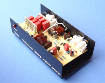

Sto modificando un TC-750 seguendo le modifiche di MaurArte.
Tweaking TC-750   1a10
Tweaking TC-750   2a10
Da quello che ho capito vanno sostituiti i seguenti componenti elettrolitici:
A - 2 Condensatori elettrolitici da 470 mF 16V
B - 1 Condensatore 4,7 mF 50V
C - 1 Condensatore 10mF 50V
D - 1 Condensatore 100 mF 16V
E - 1 Condensatore 47 mF 25V
F - 1 Condensatore 47 mF 25V
G - 1 Condensatore 100 mF 16V
H - 1 Condensatore 4.7 mF 50V
I - 1 Condensatore 10 mF 50V
Chiedo a Mauro i Valori che non riesco a trovare nel suo sito
Ho visto anche altre piccole sostituzioni ma per il momento volevo essere certo della prima fase.

Ho recuperato questo dal mio vecchio sito
Questo pre phono insieme al fratello TC760 hanno un grande pregio: costano poco. Obbiettivamente le prestazioni non sono eclatanti, il contenuto musicale sembra sempre velato, poco definito e anche piuttosto compresso. Il circuito non è male. Tre transistor a basso rumore per canale (2SC945). Il vero problema è la bassa qualità delle capacità usate e l'uso di elettrolitici in serie al segnale . Dopo aver sostituito  (vedi foto) tutti i condensatori attraversati dal contenuto musicale compresi quelli del RIAA e bypassato/aumentato di valore gli elettrolitici, le differenze a mio avviso sono evidenti. Certo, intendiamoci, non è l'eccellenza, ma  non credo ci sia molto che suoni meglio a prezzo così basso.
L'alimentazione, altro punto molto carente del pre, è stata sostituita con una unita a bassa resistenza interna e bassissimo ripple (non un alimentatore da baracchino!!!).
Tweaking TC-750   Sopra_10
Tweaking TC-750   Sotto11

Messaggio Da tsenglabs Gio 2 Nov 2017 - 17:56
Grazie per il post illuminante. Gli elettrolitici, in particolare...di quanto vanno aumentati? un 25% di capacità in più?
Un altro dubbio....il mio Dynavox TC-750 (la scheda è perfettamente lo stesso) viene fornito con un 15V ....prendo un alimentatore dello stesso voltaggio?

Messaggio Da MaurArte Gio 2 Nov 2017 - 18:32
Ok per gli elettrolitici per la tensione è meglio non superare i 15 V
