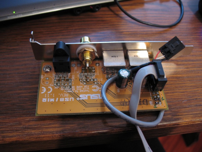

finalmente è finito!
SPDIF PC: come fare in casa un'uscita ottica? - Pagina 2 Img_7014

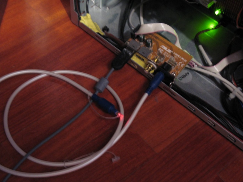

e incredibile, funziona! non ho bruciato la MoBo!!!
SPDIF PC: come fare in casa un'uscita ottica? - Pagina 2 Img_7015
Connesso per un attimo all'impianto (via Valab DAC modded by Maurarte) e Shocked Shocked Shocked Shocked
Ammazza che cagata!! Si sente un tantino piatto... Moooolto meglio con la scheda interna e il mio monodiffusore....
Ba, lo proverò ancora, ma per il momento è bocciato su tutta la linea!
Non so se è l'uscita dalla MoBo che fa schifo o se è il DAC che si è rincoglionito....
Boh, buon natale!

diechirico ha scritto:finalmente è finito!
e incredibile, funziona! non ho bruciato la MoBo!!! e sono riuscito a recuperare pure le due USB! MITTTTTICO!
Boh, buon natale!

Messaggio Da diechirico Ven 24 Dic - 17:17
florin ha scritto:Complimenti !!!
Hai provato sia l'uscita RCA che ottica?Differenze?
al momento ho cablato solo la ottica, in quanto ho il cavo pronto da attaccare al dac.
senza il tuo supporto non ci sarei mai riuscito!!
è una soddisfazione che funzioni, anche se funziona male!! :LOL:
il livello audio è un po' più basso rispetto al mi lettore PC, ma la qualità sembra molto bassa.
oppure è possibile che - avendo provato con mp3 - sia semplicemente più rivelatore?
mmmmh, appena possibile provo con un flac o un mp3 rippato bene.
grazie ancora florin!

Messaggio Da diechirico Dom 26 Dic - 15:03
sto provando ora con file migliori, rippatti con EAC a 320.
in effetti così non va male!
porca miseria, che sia tornato l'effetto-T? ossia un sistema troppo analitico, che per le cose incise male (o file che fan cagare) è inutilizzabile?
porc!!
faccio un po' di prove, poi vi fo sapere.
la trasmisione del segnale cmq sembra ok.
la cosa bellissima è che funzionano pure le due porte usb! clamoroso al cìbali...

Messaggio Da diechirico Mar 4 Gen - 18:04
Ivan ha scritto:
diechirico ha scritto:la cosa bellissima è che funzionano pure le due porte usb! clamoroso al cìbali...
Complimentoni per questo lavoro Clap Clap Clap Clap Clap
alla fine non ho capito se funziona, non fuziona o se funziona troppo bene! Hehe
direi che incredibilmente, ma funziona!
però è il dac, a sto punto, che mi piace poco...
la scheda audio interna euqalizza di più, ed è più piacevole!! Laughing
sembra na roba professional, eh?
