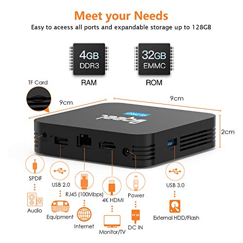

ho un Amplificatore Kenwood KFR V6200D con diffusori 5.1 che collego ai dispositivi con uscite OTTICHE
Premesso che è il secondo Smart Box TV che compro in 3 giorni che il primo aveva un uscita ottica ma non so perchè da quel coso non usciva un segnale 5.1... Fortuna c'è amazon che rimborsa velocemente
Dopo un'attenta ricerca ho acquistato questo, Guardate l'immagine, in effetti dove dice SPDIF mi sembrava un qualcosa tipo jack 3,5 ma se hanno lo stesso identico nome e anche WIKIPEDIA ci si mette, ho pensato che si potesse collegare all'ingresso OTTICO dell'amplificatore
Ora ho scoperto che questo è COAXIALE e il mio Amplificatore è OTTICO. C'è modo di collegare i due MANTENENDO SOPRATTUTTO I 6 CANALI DEL 5.1?
Ho visto che esistono dei cavi da una parte Coaxiale e dall'altro Otiico ma non credo che un segnale da jack diventa ottico, forse c'è sempre bisogno di un convertitore... Vabbè sto in alto mare, che fareste voi? prendereste un nuovo smart box tv facendo il reso di questo (il che mi dispiacerebbe un po perchè aveva delle ottime caratteristiche) ho esiste una soluzione contenuta nei costi che mi premette di collegarli mantenendo il 5.1?

Alla TV mando solo il segnale video tramite HDMI, non ha altro per questo ho preso uno smart box tv...
Davvero posso collegare lo Smart Box tv della prima immagine dove c'è scritto SPDIF con l'ingresso audio del mio amplificatore dove c'è scritto OPTICAL CD/DVD con quel cavo?
Quindi se ho capito bene anche se somiglia all'entrata di un Jack 3.5 in realtà non c'entra niente ed emette comunque un segnale ottico, cambia soltanto l'attacco e non mi serve un convertitore giusto?
E' davvero fantastico, quando mi è arrivato questo smart box ero convinto che era un semplice Jack 3.5 e ci ho infilato quello delle cuffie per vedere se calzava, spero di non averlo danneggiato.
Ad ogni modo confermami il tutto e anche se supporta il 5.1 e finalmente finisco questa odissea nel migliore dei modi. Grazie

Ragazzi quello che dite mi da speranza, ma c'è una cosa dove in tutto il web c'è davvero tanta confusione... E' vero che il cavo mi permette di collegare i tuoi dispositivi, ma credo che dipenda dall'uscita SPDIF dello smart box se è coassiale o ottica...
Su amazon questo non è specificato, ma dopo due giorni di ricerca ho trovato una pagina che illustra meglio le specifiche di questo prodotto, e per quel che riguarda quell'uscita c'è scritto SPDIF / IEC958: coassiale
Quello che ora una volta per tutte ho bisogno di sapere è se i due collegamenti (Smart box e amplificatore) devono essere entrambi OTTICI, oppure va bene anche se ampli è OTTICO ma lo smart box come questo è COASSIALE? Nel senso che magari anche se c'è scritto SPDIF / IEC958: coassiale manda comunque impulsi per fibra ottica e quel cavo andrebbe bene?
Ragazzi lo so che sembro scemo, fino a 3 giorni fa non sapevo nulla di queste cose, ma se ho questa confusione e perchè sul web, youtube e anche le risposte dei clienti amazon, sono tutte contraddittorie. C'è chi dice che si può fare, chi dice di no, chi dice che manda solo un canale strereo, chi dice che serve un convertitore... Per uno inesperto come me è davvero difficile cercare chiarezza.
Ad ogni modo la sigla esatta dell'uscita audio del mio smart box (Smart box tv Qbeel y8 pro) è SPDIF / IEC958: coassiale
L'entrata del mio amplificatore è digitale ottica
Ora che avete le specifiche esatte potete comunque darmi la conferma che con quel cavo (Toslink - MiniToslink) posso collegare i due?
P.S. ho preso in considerazione il suggerimento di VDS e ho notato con mia sorpresa che il mio tv ha un uscita ottica. Vorrei tenerla come ultima scelta perchè avrei un cavo in meno da nascondere, ma se ora scopriamo insieme che con il cavo in questione non risolvo e mi avvalgo di questa seconda opzione mi viene da chiedere se l'audio fa tutto sto giro e passa attraverso il televisore, perde di qualità? si rallenta? ha controindiocazioni o da lo stesso risultato come se collegassi direttamente box tv e amplificatore?
Grazie a tutti della pazienza nei miei confronti e delle mie domande ripetitive ma con tutta la confusione che come ho detto ho riscontrato in giro spuntano sempre nuove informazionio. Ora con le specifiche esatte credo che la vostra ultima conferma sarà esaustiva del tutto
