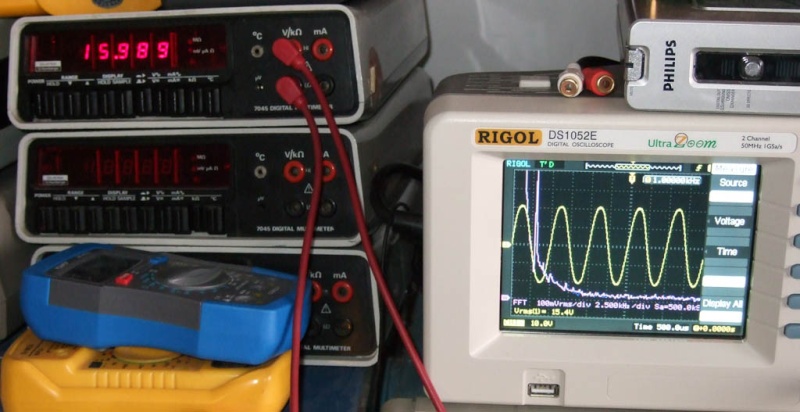

Valvolare economico cinese di discreta fattura e piacevole esteticamente:
Monta 4 EL34, 2 6SN7 ed una 6N1P. Il circuito è un classico: La 6N1P fa da preamplificatrice, le 2 6SN7 si occupano di sfasare il segnale con un Long Tail per pilotare le 4 EL34.
Le valvole in dotazione sono le classiche cinesi da sostituire il prima possibile.. L'ampli arriva con il bias delle finali completamente sballato. Non credo venga fatta messa a punto in fabbrica.
Le modifiche sono state soft: Sostituzione di tutte le valvole con EL34 JJ Tesla, 6SN7 Sicte, 6N1P militare russa, sostituzione dei condensatori interstadio con degli Acushnet di pari valore, bypass con poliestere Wima da 0,1uF degli elettrolitici di alimentazione.
La taratura del Bias per non affaticare il trasfo di alimentazione non generosissimo si è attestata sui 16W di dissipazione per tubo finale.
La differenza tra prima e dopo la messa a punto è notevole. Maggior controllo sui bassi migliore focalizzazione e grana in gamma media.
Le misure:
Continua

Ecco l'interno,sostituite 2 resistenze (valori ad capocchiam) i condensatori interstadio e bypassati tutti gli elettrolitici con i Wima da 0,1uF:
Misure:
Potenza al clipping 32W (carico 8 Ohm)
Risposta in frequenza entro 1dB 20Hz/30KHz
Quadra ad 1KHz (non bellissima) varie sovraoscillazioni non facilmente attenuabili.

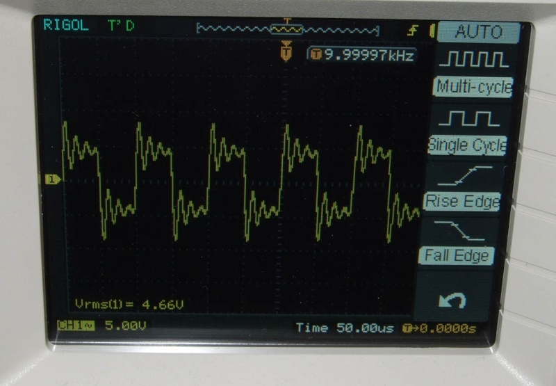

maurì ti ricordi le quadre che ti mandai? Con gli ultra fast se so pulite...
piero7- Membro classe oro
Re: Music Angel XD-SE 500 MKII integrato con EL34: Test e modifiche.
Che te voi pulì...quadra a 10KHz guarda le armoniche. Bisognerebbe provare a caricare la controreazione ma ammazzeresti il suono
ma no, io parlavo di quelle a 1K con tutto quel ringing a 10K te ce vole padre pio!

The Chinese advertise 50 WPC, as I said you had maximum 10 Watts. Now you have the real maximum capability of such amp - which is 30 WPC clean power.
I also removed global feedback to release the full microdynamics, slam and speed.
I am so pissed by the misunderstandings we have, like I never had with anybody else before - that I am offering you that if you dont like my job - I will pay you all the money back and I will buy these gear from you for the full price you paid in China. I want to keep them.
But first I want you to test them and decide.
But to do it I need your address, name and telephone number in the daytime.
Concerning packing - my assistant Valdemar said that in 25 years in the business he has never seen a gear packed so badly, carelessly and dangerously.
So to ship my beauty back I had to do something special.
So I wrapped it all in foil and put in a carton and I have filled the whole carton with polyurethane window foam. I changed the box into a SOLID CUBE OF POLYURETHANE !!!
when I was ready to ship - I had to open it again. I waited all week because I could not imagine the difficulty to break the hard foam into pieces. I had to use the biggest knife in my house.
Now I RE PACKAGED it all over again. It is really ready to fly.
Best regards,
L
the only reason I haven't shipped the amp yesterday is that I found NO ADDRESS of yours.
Maybe I am searching wrong, but in tens of your letters I found nothing.
I was not writing you in last 2-3 days because this letter must be long and I was putting it aside.
I must admit, that I misunderstood you completely.
Your letters Were to me clear - you think that the chinese gear is cheap shit and you want me to rebuild them to be good. You trust me that I will do my best to change these amps to really world class.
I will quote your own email:
I LOVE AN AIRY TRANSPARENT SOUND
VERY DETAILED A BIT AGGRESSIVE TOO
WITH HIGH GAIN
DON' T LIKE LAID BACK LAZY AMPS AHAHAHAHAHAH
GET RID OF ALL THE UNNECESSARY RESISTORS AND THINGS
TUBE THE BIAS.....TELL ME IF THE VALVE ARE STILL GOOD
GET RID OF STUPID 'MAGIC EYE'
IT HAS NO MEANING JUST DRAW CURRENT FROM
THE POWER SUPPLY
DO CHECK THE POWER SUPPLY IF IT IS UP THE TASK
MAKE A SUPER AMP THEN!!!!!! AHAHAHAHAHAHAHAH
I HAVE OTHER CHINESE AMPA TO SEND
I WILL DO STRAIGGGGHHHHHHTTTTTTT ON!!!!!
CHEERS
PAOLO
The first 4 lines above: I read it: "my amps are laid back and lazy, please change them to be airy and transparent"
And you actually meant the reverse, the opposite.
Let me try to explain:
1. I looked at the electrical aspect of the amplifier. It was built WRONGLY. I am not talking about good sound, I am talking about totally wrong resistor values, wrong tube types, wrong capacitor ratings, missing ground connections, dangerous lack of safety earths, wrong operating points , wrong current in bias.
There is NO WAY to "fix it" and especially by changing the same wrong cap with an expensive wrong cap.
Sorry. I am not in the modding business to change shit by the shit with sugar and spice.
I am ENGINEER and first I need to have an operating machine within specs.
After that we can talk about sound, timbre, air, scene, bass etc.
Your amp had before maybe 3 watts of power - the rest was DISTORTIONS. Now it is as clean as a whistle.
I removed the magic eyes. I have removed EVERYTHING from the inside of amp - keeping only 4 big EL34 tubes.
Just for you, because I liked your enthusiasm and trust in my skills, I have spent 3 days building a prototype completely new amp. Nothing modded. Normal modding takes 4 hours.
I chose the best tubes, just like American BAT in their top level gear. I tested their best scheme and installed new sockets.
You sent me a bad chinese 400 dollar amp and I am sending you back a world class amp worth 2000 Euro.
Ok, I admit that inside it looks messy because I have no PCB - all is mounted point to point. There is a hundred parts and wires so when you look at it - it is not NEAT but it is good, I am confident. It is not for looking - it is for listening.
The same about the preamp - I made the best scheme known to me at the moment - I think it is a diamond among preamps.
I did my best, used my imagination, I have gone out of the "modding" box, and I was hoping to make such good amp, that I wanted to erase my whole WWW page about Music Angel and to present this as breakthrough in my research for ultimate push pull.
THOSE TUBES?????
OK GREAT
BUT ARE YOU USING SURPLUS USED TUBES????
FROM OLD RUSSIAN FIGHTER JETS
MIG 15
MIG 17
MIG 21
RADAR GROOVE AJHAHAHAHAHAHAHAHAH
PAOLO
Now about the pentode: this amp had NO PENODE because there is no special ultralinear transformer. They lied to you.
Your power was small and distorted, even if all this sounded very loud.
They installed a cheater resistor on second grid.
I removed all that crap and I made you a real beautiful class A push pull triode system, much more powerful than before.
Best regards,
L
