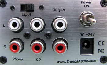

per esempio il Pre della Kingrex ha due ingressi, il pre a valvole Trends PA-10 (con un ingresso phono e uno normale), oppure il t-preamp (trovi tutti recensiti anche su TNT-audio)

andrea, mi sembra che il secondo ingresso del pre TA non sia in realtà un phono!
ha solo un guadagno un po' più alto del linea, ma non include un pre phono vero.
l'ho letto non mi ricordo dove...

diechirico ha scritto:mi sembra che il secondo ingresso del pre TA non sia in realtà un phono!
Può essere.... ho visto solo questa immagine...
Hai comunque ragione... nella recensione di TNTaudio si legge
Sul retro ci sono due paia di ingressi RCA. Quello marcato PHONO non è in realtà uno stadio fono, ha però un guadagno superiore a quello dell'ingresso CD, utile nel caso in cui il vostro giradischi sia collegato a un pre fono con uscita più bassa rispetto alle sorgenti digitali. Il guadagno usando l'ingresso PHONO è pari a 20:1, mentre l'ingresso CD ha guadagno 3:1, più che sufficiente per lettori CD, convertitori D/A e unità come il Logitech SB3/Transporter.
Bravo Diego!

mi sembra sia scritto anche nel sitond1967 ha scritto:diechirico ha scritto:mi sembra che il secondo ingresso del pre TA non sia in realtà un phono!
