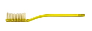

lo spazzolino per pulire la puntina è questo:
ma anche questo va bene:
ovviamente senza dentifricio!
