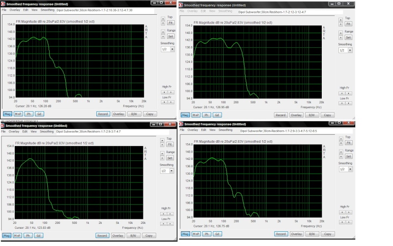

Condivido quanto affermi, il dubbio io lo avrò sempre, fintanto che non faccio io delle prove: degli altri mi fido, ma non troppo. E non è per poca stima, è semplicemente che i gusti non sono tutti uguali.PHIL MASNAGH ha scritto:Che Poi Bellino dica quel che dice a me va bene, non lo discuto, ma vorrei andare oltre le sue pur valide parole, visto che abbiamo un signore che dalla Germania ci racconta dei suoi dipoli sui quali monta woofers con basso Qts. E' la curiosity, che ci vuoi fare?
Ricordo solamente che saltonm73 indica un'equalizzazione di 5db (se non ricordo male) a bassa frequenza.
5db non sono poi tanto pochi...
Magari senza quella correzione si perdono che ne so... 15Hz in basso ?? Beh se arriviamo fino a 40Hz senza correzione e senza problemi ci si potrebbe anche accontentare di un Qts bassino. Attenzione che il solo valore del Qts non è sufficiente.
Per quello che credo io se si ha Qts basso, ma Fs molto basso, potremmo avere comunque delle belle sorprese a livello di resa allestremo inferiore.
@saltonm73 Una curiosità... Hai per caso fatto delle prove anche senza correzione?

si certamente, lo gia esposta quì.
nelle misure fatte con Arta, vedi anche le regolazioni ( come l`ora ) delle Manopole
Vedi sotto a sinistra, la misura e senza correzione, le prime quattro Manopole da sinistra a destra, ti indigano le regolazioni al Reckhorn Ampli A406
Level :7 , High Cut :9 , Booster Level :7 , Booster Frequency :7
il sette sarebbe il minimo
su questa foto, ( lo fatta poco fa ) si vedono le regolazioni di in questo momento che sento Musica
Adriano
credo alle mie orecchie
Saluti

saltonm73 ha scritto:Zio
Adriano
Saluti
questo si chiama spiegare

Con woofer da 38 il pannello frontale come minimo lo devi fare da 40cm,2 alette da 5/10cm mi sembra abbiano poco senso

Re: dipolo glass by Gaddari
Magari suonerà benissimo ma non è un dipolo ha scritto:
Sulle frequenze medie alte no, e un AP in cassa chiusa, ma sotto i Ripolo, e Dipol
Infatti Dipolo per il beta 12, ripolo slot-in come lo volete chiamare per i monacor.
penso che cm 50 di larghezza per lo slot-in ci pasteranno.
poi le ali laterali che curvano dietro saranno di cm 40 almeno, nella foto si vede bene
Scusami ma mi sembra che quello della foto non abbia ali,il medio alto è in cassa chiusa.
...mi sembra...
...mi sembra...
Il dipolo , o meglio dire ,l'emissione del dipolo ,è tale quando essa è uguale bidirezionale , in modo da creare sia anteriormente che posteriormente la classica figura a 8;pertanto essa necessità di uguali drivers e potenze nelle due direzioni .il mio è un semi dipolo , perché ha i drivers in sola direzione frontale , pertanto l'emissione posteriore non sarà mai uguale a quella anteriore anche solo per il fatto che cestelli e magneti creano ingombro.
forse in questa foto si capisce meglio il progetto che ho in testa, si può fare pure con l'aggiunta di ali che chiudono fino a dietro
