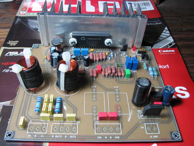

Ho trovato su un sito thailandese la foto di un TA2022 che a me pare su un PCB singola faccia. Mi confermate la cosa?
Il sito é questo: http://www.htg2.net/index.php?topic=37444.0%3Bprev_next=next
E la foto questa:
E la foto questa:

Spank1975 ha scritto:Ho trovato su un sito thailandese la foto di un TA2022 che a me pare su un PCB singola faccia. Mi confermate la cosa?
Non conosco il tailandese ....
Comunque sembra davvero un PCB singola. Ma il livello di ottimizzazione è basso.
Buon lavoro ....

Si non é il massimo, ma promette bene. Se fosse possibile riprodurla potrebbe invogliare anche altri a provarci vista la piú facile realizzazione della basetta a una faccia.
