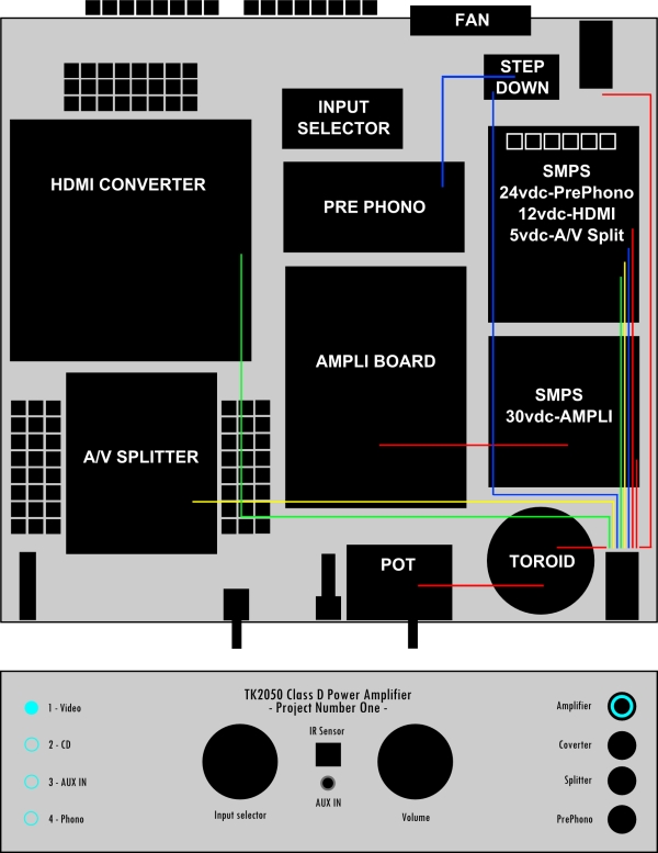

Hai certamente ragione, infatti dovrò armarmi di case al più presto.valvolas ha scritto:Quando vuoi verificare interferenze e loop la prova definitiva ce l'hai a ''scatola chiusa'' i prblm a meno che nn siano eclatanti raramente li rilevi su muletti o montaggi on air...
Cmq è gia' un punto di partenza...
Ma se montassi tutte le componenti schermandole dalla vite di fissaggio con distanziali in gomma, in modo che non ci sia contatto con il case, scongiurerei il rischio di loop di massa?

te lo spiego con parole mie perchè in realta' io lo faccio ''meccanicamente'' nel senso che nn sto a ragionarci ma la logica è questa:Un punto deve essere collegato a massa (al negativo intendo) attraverso QUEL SOLO punto senza ridondanze,in pratica se lo scolleghi da quel punto deve essere isolato dal negativo nn ce ne devono essere altri.Si possono usare due strategie,una è con collegamento a stella quindi tutti i punti raggiungono un solo centro tipo a ''raggiera''.Oppure a bus o ''fermata'' cioe' in modo ''seriale'' uno dopo l'altro io preferisco l'ultimo, ma sn scelte,meglio di cosi nn lo so spiegare...Sui segnali personalmente preferisco semibilanciare ossia schermare il cavo NON terminando la calza dal lato ampli ma solo dal lato sorgente.caboto ha scritto:Hai certamente ragione, infatti dovrò armarmi di case al più presto.valvolas ha scritto:Quando vuoi verificare interferenze e loop la prova definitiva ce l'hai a ''scatola chiusa'' i prblm a meno che nn siano eclatanti raramente li rilevi su muletti o montaggi on air...
Ti ringrazio, metterò sicuramente in pratica i tuoi consigli.

Ecco schematicamente cosa voglio realizzare.
Lo so, è un'accozzaglia di componenti disomogenee, il cui accoppiamento potrà facilmente generare disturbi ed interferenze, ma senza un po' di imprevisto che progetto sarebbe?
