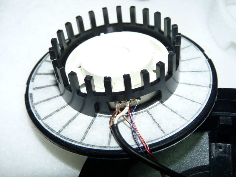

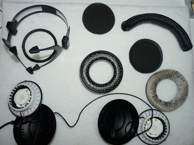

Come promesso, alcune foto del ricablaggio delle mie Beyerdynamic DT 770 Professional 250ohm vintage.
Non sopportavo più il cavo spiralato, che oltre ad essere spropositatamente lungo aveva il mini-jack.
Volevo infine fare una modifica reversibile.
Ok, si parte.
La cuffia è facilissima da smontare.
Padiglione destro:
Padiglione sinistro:
Qui rimango perplesso
il cavo del right è diverso da quello del left, proprio come concezione: si tratta di un coassiale, mentre quello che va dal jack al left è questo:
Vabbé, taglio lo spezzone di Mogami 2893: 210cm, di cui 150 esterni e 60 sguainati per andare dal left al right.
Taglio due strisce di guaina per coprire le porzioni di cavo visibili dell'archetto, saldo.
Siamo quasi al termine:
Saldiamo il jack da 6,3mm (Neutrik)
Eccola!
Ok, si parte.
Padiglione destro:
Eccola!
