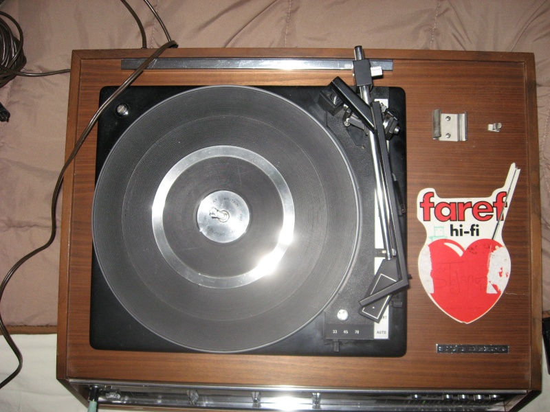

Ciao a tutti!Ieri ho comprato al mercatino bellissimo giradischi di cui ignoro la marca, l'unica scritta riportata è Home Stereo 2006 HF sul piatto e una piccola piastrina più in basso con scritto Reader's Digest.Allego qualche foto così magari qualcuno sa darmi qualche informazione in più:
https://i.servimg.com/u/f12/17/92/67/78/img_3518.jpg
Ho subito notato che gli attacchi delle casse sono strani, per caso sapete se esiste un adattatore per trasformarli in RCA?
https://i.servimg.com/u/f12/17/92/67/78/img_3519.jpg https://i.servimg.com/u/f12/17/92/67/78/img_3520.jpg
Ho testato l'apparecchio attaccando le casse del pc all'uscita delle cuffie, funziona perfettamente.
Essendo anche un amplificatore, ho pensato di abbandonare il mio Pioneer e usare questo, attaccando il lettore cd.Però ho lo stesso problema degli attacchi delle casse:
https://i.servimg.com/u/f12/17/92/67/78/img_3521.jpg
E infine, mi pare di capire che con questo giradischi si possano impilare più dischi, sapete spiegarmi come fare?
P.S. :mi è stato dato, insieme al piatto, anche questo strano oggetto;sapete dirmi che cos'è?
https://i.servimg.com/u/f12/17/92/67/78/img_3522.jpg

L'oggetto misterioso mi sa tanto che è un adattatore/caricatore per i 45 giri.
Per caricare piú dischi devi infilarli sul perno centrale, dovrebbero restare alzati, e poi appoggiarci sopra il braccio sulla destra, quello al di sopra del braccio con la testina. Non ricordo se si debba azionare anche una qualche leva. Occhio che i miei sono ricordi di circa trent'anni fa e il modello non era esattamente lo stesso.
La qualità non dovrebbe essere eccezionale, in cosa lo trovi meglio del Pioneer?

Quello è stato il primo "Hi-fi" che ho sentito, il famosissimo "stereo di Selezione", io l' ho visto per la prima volta nel '74-75 (facevo la seconda media , credo sia stato uno dei primi prodotti venduti per corrispondenza, tantissimi lo hanno comprato....ma pochi pagato per intero.
Gli spinotti di uscita per i diffusori sono dei "punto - linea", perchè vuoi cambiarli ?
Lo stesso vale per gli ingressi che usano spinotti "DIN" a 5 poli.
Non credo che valga la pena usarlo come impianto principale, mi ricordo che suona veramente una schifezza.
Cioè all'epoca mi impressionò moltissimo, io avevo una "phonovaligia" e l'ascolto in stereo e con i controlli di tono era una favola. ma poi mio padre ci comprò un compatto Grunding e non c'era storia. Se confrontato con qualcosa di più serio lo stereo di Selezione era davvero penoso
Il cambiadischi automatico è quel piolo lungo da infilare nel foro centrale del piatto.
Lo infili, lo agganci e poi metti i dischi uno sull'altro sul cambiadischi, man mano che suona e finisce un disco il braccio torna indietro e cade sul piatto un'altro disco, poi il braccio si riposiziona.
Non so questo, il mio Grunding RPC300 mi pare che potesse portare o 5 o 7 dischi, non ricordo bene.
Verifica bene che funzioni e magari prova con dei 45 giri, che se qualcosa non và limiti i danni perchè più leggeri.

Ma quindi dite che non è di buona qualità?neanche se lo uso solo come giradischi e lo collego all'amplificatore pioneer?Tenete conto che adesso come piatto sto usando un garrard 6200 CP.Se mi dite che è peggiore, lo riporto in negozio

E' di infima qualità rispetto al Garrard, è meglio lasciarlo dov'è , ammenochè non lo si prenda solo x collezzione statica, ma farlo suonare e paragonarlo a un ampli + giradischi, è impietoso x il "selezione".

Ed inoltre la "puntina" più che una puntina è un ottimo "aradischi".... Ho danneggiato svariati LP (che poi ho dovuto ricomprare) con lo "stereo di selezione (ed avevo lo stereorama 2000 De Luxe)... Però è stato un ottima scuola per lo studio circuitale delle varie sezioni... Pre, finale, controlli tono, una volta estirpati dal "coso"....
Un consiglio? Riportalo in negozio...

Peccato, mi sembrava un bell'oggetto;ma si sa, bellezza estetica e funzionalità non sempre vanno di pari passo!Grazie mille per il consiglio, oggi lo riporto indietro
