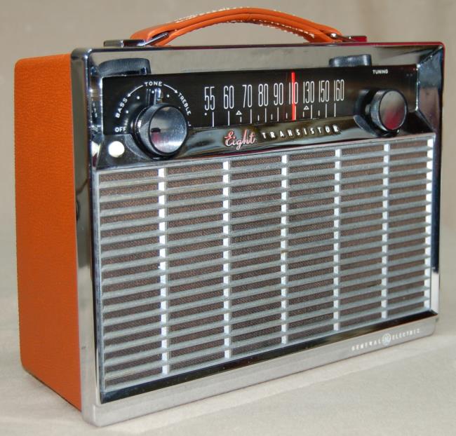

Salve ragazzi ho comprato in un mercatino una vecchie radio Vintage a 10€, ma non era funzionante, Presa per il suo aspetto. Volevo sapere ma è possibile trasformarla in una cassa amplificata facendo uscire un jack da 3,5 per lettori Mp3??
questa è la radio
http://www.radiolaguy.com/Showcase/TransistorRadios/GE_P780.htm
anche se la mia è molto ma molto più trasandata
questa è la radio

La radio è riparabilissima,
i componenti che usa sono di facile riparazione, i transistori al germanio che usa
forse oggi sono introvabili, ma sono facili da sostituire con equivalenti.
Ma la radio non è guasta, se emette "i tipici rumori AM" sicuramente è funzionante in tutto.
Sarà solo sicuramente da ripulire in ogni contatto e da ritarare.
Il problema è che riparatori capaci se ne trovano, ma onesti ........
(una passata di spray e 30 euro ne ho visti tanti)
Spesso i riparatori/restauratori sono professionalmente improvvisati (poco più che praticoni)
perché purtroppo un buon riparatore professionale non può dedicarsi a questi restauri,
occorre troppo tempo e pazienza e i ricambi non si ordinano per corriere, vanno cercati nei mercatini.
Se vuoi provare da solo posso aiutarti e guidarti a distanza.

Grazie mille ora la apro e incomincio con una bella pulita e spolverata , comunque ora riesco a senti radio Rai in sottofondo ,volume bassisimo, ma è sormontata dai rumori.

Allora, se proprio devi, almeno fallo in maniera reversibile utilizzando l'amplificazione originale.
Identifica il potenziometro del volume, ci sono tre fili, più altri due per l'interruttore.
Dei tre, uno è la massa e quella rimane lì, ci attacchi il comune che viene dal cavo dell'uscita del lettore mp3.
Quello opposto alla massa che viene dal circuito lo stacchi e lo isoli, al suo posto ci colleghi due resistenze da 470 ohm e le colleghi a L e R del player
E fai una foto prima di accendere il saldatore
Comunque sono contrario!
