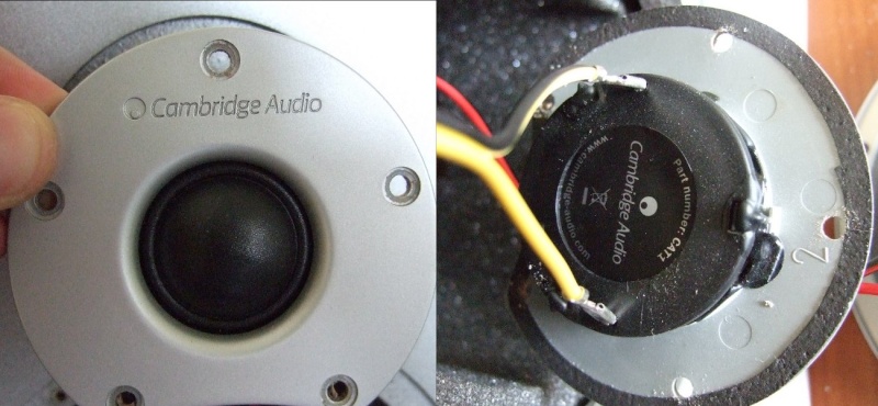

Grazie a Diego ho potuto anche smontarle per vederle internamente:
Unità medio/bassi:
Unità degli alti:
Unità medio/bassi:
Unità degli alti:

Chi cerca bassi poderosi da casse così piccole forse ha sbagliato hobby! I bassi ci sono, forse il problema di queste casse è proprio questo. Le Cambridge non le ho strippate e nemmeno lo farò, a parte che non mi interessa minimamente e poi non sono nemmeno mie!emmeci ha scritto:Forse, e dico forse, se si ha l'esigenza di "bassi poderosi" e livelli di ascolto considerevoli... queste non sono le casse che fanno per voi!
Altre 3 foto, il crossover semplice e ben fatto.
Lo scasso sul retro, è possbile vedere il cablaggio e il fonoassorbente
Dettaglio del fonoassorbente.
Qualche critica:
Le casse secondo me sono un po' leggerine, l'mdf non è molto spesso e si sente, anche se all'interno è presente una barra di rinforzo.
Anche la scatola dei connettori è di plastica non molto pesante, mentre i connettori sono di buona fattura. Cablaggio essenziale.
Qualche consiglio:
Un consiglio che mi sento di dare a Diechirico è quello di passare della pasta per lavelli al fine di rinforzare sia il cestello dell'altoparlante che il retro della grande "scatola" della connessioni, anche l'aggiunta di guarnizione su quel perimetro non guasterebbe.
Il cablaggio è minimale comunque lo mantererrei così. Sul fonoassorbente ho pochissima esperienza in merito, quindi non mi spingo in consigli troppo avventurieri.
Anche la zona "viti" non è il top, le belle viti a brugola affondano direttamente nell'mdf e natualmente non tutte hanno il grip necessario per serrare bene gli altoparlanti al mobile. La tenuta è ancora meno forte soprattutto dopo aver smontato una cassa . Un intervento da mago del legno cercando restituire una nuova verginità allo scasso delle viti o innestando delle bussole ad hoc servirebbe per ancorare, fissare e serrare il tutto con una migliore quanto auspicabile tenuta pneumatica e riduzione di deleterie vibrazioni.
Penso che, già con queste quattro cosette le casse possano migliorare ancora come resa del basso e definizione. C'è da divertirsi.
