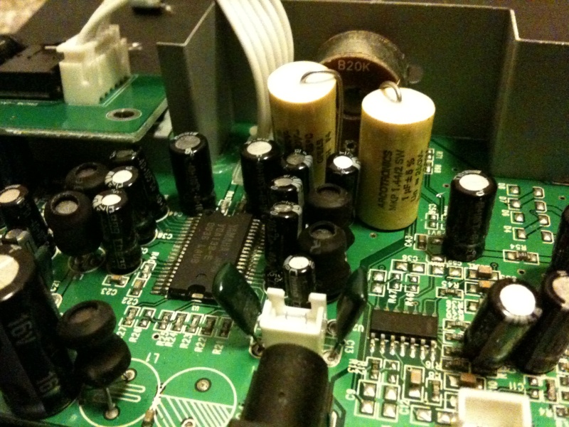

Ho notato anch'io che in rete non si trova nulla su questo modello, ma possiamo rimediare subito; l'amplificatore in mio possesso è lo Scythe SDA-1100.
A mio avviso il difetto più grave di questo amplificatore è la cosiddetta distorsione da condensatore elettrolitico sul percorso del segnale e a dare uno sguardo all'interno se ne contano più di venti. Differentemente dal modello SDA-1000, lo stadio di ingresso è composto da due amplificatori operazionali, contrassegnati dalla sigla 324.
Probabilmente in molti avranno tentato di sostituire i due condensatori di disaccoppiamento in ingresso (C17 e C26 di tipo SMD e posti dietro all'interruttore d'accensione sulla destra) senza sortire apprezzabili miglioramenti. Infatti la principale causa di deterioramento delle note più acute si trova tra i due stadi di amplificazione e precisamente nei due condensatori elettrolitici da 1uF posti subito dietro al potenziometro del volume, come da immagine seguente:

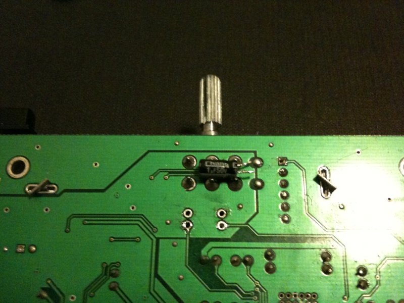

Per rimuovere questi due piccoli condensatori di disaccoppiamento bisognerà rimuovere i tacchetti, poi il pannello anteriore, estrarre la scheda e dissaldare le piazzole come nella figura a seguire:
Una volta rimossi con estrema attenzione i condensatori, nota l'esigua larghezza delle piste, bisognerà inserirne due nuovi adatti allo scopo:
Ho scelto gli Arcotronics da 1uF in figura perché li avevo in casa, perché sono adatti allo scopo essendo di tipo MKP, sono economici (alla Scythe si son persi per pochi centesimi) e perché sono abbastanza piccoli da poter essere inseriti nel circuito come segue:
Ovviamente bisognerà piegare i reofori per portarli al passo dei fori sul circuito stampato, adoperando una pinza di ridotte dimensioni, ma nulla di impossibile.
Effettuate le saldature non resta che rimontare l'amplificatore ed ascoltarlo per apprezzare l'assenza dell'asprezza pregressa nelle voci femminili.
Cosa possiamo fare ancora: di sicuro aggiungere un condensatore elettrolitico di rinforzo sulla linea di alimentazione. In aggiunta si potrebbero cambiare anche i condensatori di disaccoppiamento SMD testé citati, con altri a basso ESR ed adatti ai segnali audio, praticamente gli stessi da 2,2uF usati negli amplificatori Tripath.
Cosa sconsiglio di fare: non cambiate gli induttori perché lo spazio a vostra disposizione non permette di inserirne di migliori in loco.
Spero di esservi stato utile e rimango in attesa di vostri commenti dopo le modifiche.

Interessante, grazie.
Potersti spiegare meglio le differenze di suono? Parli di asprezza sulle voci femminili. Io non lo noto, nel mio set-up. Avevi completato il rodaggio? Con quali diffusori ascolti?

Non la noti perché i tuoi diffusori hanno la frequenza di incrocio poco sopra i 2KHz, offrendo una risposta leggermente attenuata proprio in corrispondenza delle voci femminili, che sono anche la regione in cui il nostro udito è più sensibile.
Inoltre la risposta del tweeter, che sarebbe il più rivelatore della distorsione arcinota, è fortemente limitata dalla resistenza da 4,7Ohm posta in serie, e ulteriormente tagliata in basso da un induttore da 0,3mH posto in parallelo all'ottimo Seas.
La ridotta sensibilità dei tuoi diffusori deve essere ascritta al cross-over che ne garantisce il bilanciamento acustico e la corretta tonalità. Per riconoscere la distrorsione prova ad utilizzare su un canale un tweeter in serie ad un condensatore da 4,7uF di diverso tipo, alternando un elettrolitico ad un comune ed economico MKP. Togli l'ingresso al rimanente canale e se non ti riesce ancora non usare nient'altro che il tweeter.
Vedrai le che voci saranno più dolci. Non saprei descriverlo diversamente e non ne troverei il tempo (in aggiunta ai miei limiti).
Ti sarà chiaro perché nel cross-over dei diffusori di qualità non si usano gli elettrolitici.

christian.celona ha scritto:Non la noti perché i tuoi diffusori hanno la frequenza di incrocio poco sopra i 2KHz, offrendo una risposta leggermente attenuata proprio in corrispondenza delle voci femminili, che sono anche la regione in cui il nostro udito è più sensibile.
Mi sfugge qualcosa in quello che scrivi:
la risposta in frequenza dei diffusori è: 30-20000 Hz (+/- 3 dB, credo). Anche vi fosse una leggera attenuazione nel range di frequenze tipico delle voci femminili, sarebbe ininfluente, ai fini del riconoscimento di un'eventuale asprezza, nei momenti in cui vi fosse un assolo vocale (cosa che non ho riscontrato).
Le asprezze le ho notate ad amplificatore non rodato e a più elevate frequenze; poi non più.
Il taglio in frequenza del tweeter è comunque tale da garantire i 20000 Hz, e non credo di arrivare a tanto con le mie orecchie.
In ogni caso, dipendesse dai diffusori il mancato riconoscimento dell'asprezza del suono (pregio o difetto? Direi pregio), avrebbe senso apportare la modifica all'ampli?
Ben inteso, lo Scythe ha i suoi bei difetti: scena poco ampia e scarsa separazione innanzitutto. Ma suona preciso e, nei limiti della sua piccola potenza, ha una buona dinamica. Su generi musicali non troppo complessi si fa apprezzare.

Rapidamente, io ho 38 anni, Meraviglia 40, e per entrambi a 33 anni è iniziato il lento degrado delle nostre orecchie che riduce la sensibilità alle frequenze più alte.
Il condensatore elettrolitico usato per disaccoppiare gli stadi del nostro amplificatore, si trova in una condizione ottimale, ovvero la tensione ai suoi capi non supera mai gli 1,5V RMS, e dunque la distorsione introdotta nel segnale è minima, ma pur sempre presente ed udibile alle medie e alle alte frequenze. Sopra a tale soglia infatti, oltre alla resistenza parassita, all'induttanza parassita e alla corrente di perdita che distanziano il nostro componente da quello ideale e teorico, compare pure l'effetto parassita zener, in parallelo alla capacità reale, in parallelo alla resistenza fittizia che giustifica la corrente di perdita ed in serie alla resistenza ed all'induttanza parassita.
Purtroppo essendo un tecnico elettronico non riesco a cancellare queste nozioni dalla mia mente, e dunque non riesco a valutare in assenza delle stesse, ossia senza subirne involontariamente l'influenza.
Siccome il nostro orecchio è molto più sensibile sulla medie, dovremmo percepirla più facilmente intorno alla frequenza di incrocio dei tuoi diffusori, che poi è praticamente la stessa per la maggior parte dei modelli in commercio, dato che raramente i tweeter si fanno scendere di molto sotto ad 1KHz.
Non volevo dunque criticare i tuoi diffusori, ma cercavo una spiegazione al fatto che la distorsione fosse difficile da sentire. Appena avrò più tempo tornerò sull'argomento, sia chiaro però che i dati forniti dal produttore, essendo basati sui dati forniti da Yamaha, non tengono conto della distorsione aggiuntiva fornita dagli elettrolitici.

meraviglia ha scritto:emmeci ha scritto: Allora... i due condensatori MKP da 1uF me li sono procurati, chiedo una cortesia a Christian: hai avuto modo di scoprire se sia possibile, in maniera semplice, diminure il gain dello stadio pre?
Grazie Mauro
Provo a risponderti io, visto che mi pare di ricordare che, da qualche parte nel forum, si fosse già parlato della questione.
A questo link si parla, tra le altre cose, della questione del "gain settings" per quanto riguarda il chip Yamaha YDA138.
Sembra che la Scythe abbia deciso di impostare il massimo guadagno possibile, con evidenti problemi nel caso in cui il segnale d'ingresso sia troppo ampio.
Vi è, dunque, la possibilità teorica di intervenire sulla polarizzazione di una coppia di morsetti del chip (vedi datasheet del chip linkato nello stesso articolo) al fine di variare il guadagno tra 4 posizioni possibili, riducendolo.
No so, però, se la cosa sia praticamente fattibile, viste le dimensioni degli oggetti in gioco.
Infine ti chiederei di farmi sapere se ottieni miglioramenti dalle modifiche, e quali. Grazie!
Grazie mille! Ma come avrai capito mi è appropriato muovermi solo su cose pratiche e abbastanza semplici da realizzare. In tal senso aspetto per sentire se questo metodo "semplice" esiste oppure no. L'ampiezza del segnale in ingresso è proprio il problema che ben conosciamo, e quello che, visto l'imminente apertura della "scatolina", volevo se possibile...curare!
Certo che vi faccio sapere le mie impressioni ma...avendo da un bel po' passato i 33 anni non so' se...
Ciao Mauro
emmeci- Membro classe oro
Re: come suona lo scythe...
Ciao Mauro,
Io non rimuoverei R21 ed R22 per ridurre il guadagno, perché mi sembra un'operazione su piccoli componenti SMD che potrebbe non riuscire a molti.
A mio avviso il prodotto è un adattamento, nel senso che l'elettrolitico di rinforzo C4 non può essere inserito per la presenza dell'ingresso RCA relativo al canale destro.
Su altre modifiche, come la sostituzione di C17 e C 26, sto riflettendo, perché non vorrei modificare il carattere dell'amplificatore con componenti diversi.
Ci farò un pensierino sopra, con il datasheet del chip Yamaha davanti.

christian.celona ha scritto:Ciao Mauro,
Di nuovo...grazie, capito, al momento mi limiterò solo alla sost. dei due Cap indicati e... vi faccio sapere!
