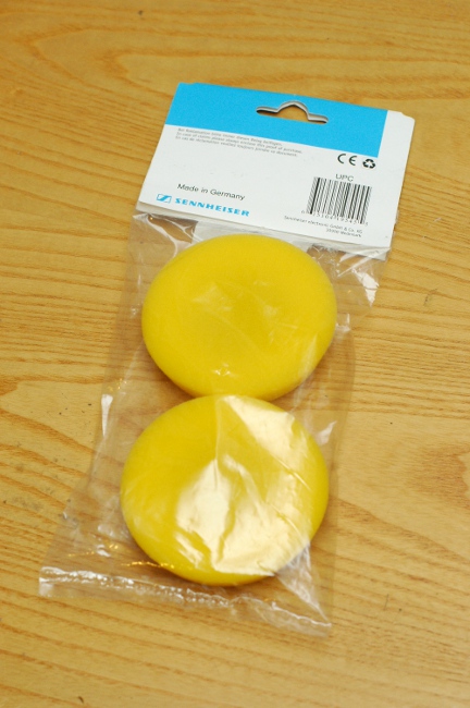

Per fortuna il mondo è pieno di DIYers! Grazie all'ottima segnalazione di Seby e al suo regalo ho potuto migliorare PARECCHIO la comodità e, soprattutto, si è avuto un incremento delle già buone prestazioni, in particolare per quanto riguarda la scena e la pulizia dei medio-alti, adesso più cristallini e rifiniti
La modifica è descritta qui:
http://www.overclock.net/sound-cards-computer-audio/314612-guide-pad-choices-grado-headphones-update.html (la seconda)
In pratica si crea un OGM con dei pads Sennheiser (quelli dell'HD414) che già potrebbero adattarsi come ricambio alle Grado ma che vengono modificati per creare una sorta di spugna pseudo-circumaurale. Ecco la modifica passo-passo:
Le spugne nella loro confezione.
I pad originali vengono tolti e conservati
Utilizzando una moneta da 2€ come dima, si pratica un foro al centro di circa 25mm di diametro.
Le spugne vengono inserite sui driver dal lato dove si è praticato il foro.
Ed ecco le vostre cuffie tweakate con i nuovi padiglioni shocking-yellow!

Bella Vincenzo! padiglioni shocking-yellow!
Ma dicci della variazione del suono dopo la rimozione dei 2 euro di spugna... si sente?

la modifica va ben anche per le sr 125 ?
Numero di messaggi : 15857
Provincia : Caerdydd
Re: Le T-Cuffie! Tweaking Grado SR60i
Le spugne della serie SR sembrano tutte uguali... Penso di sì!
Farò un test più serio stasera, ma le differenze sono notevoli!

le 125 dovrebbero essere differenti...

Sulle 80 va sicuramentevastx ha scritto:le 125 dovrebbero essere differenti...
questo si. cmq va pure sulla serie 125, mi correggo. È su quelle superiori che non va.
Quindi 60\80\125.
Quindi 60\80\125.

Provo con le mie Sr80 ma dove hai preso le spugne??

eBay. Regalo di Vastx
