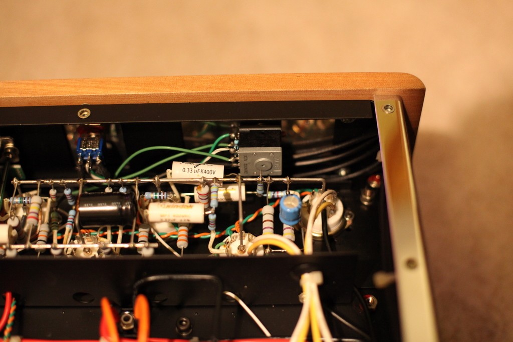

Vi giro alcune immagini dell'interno, magari vedete qualcosa di strano..:
