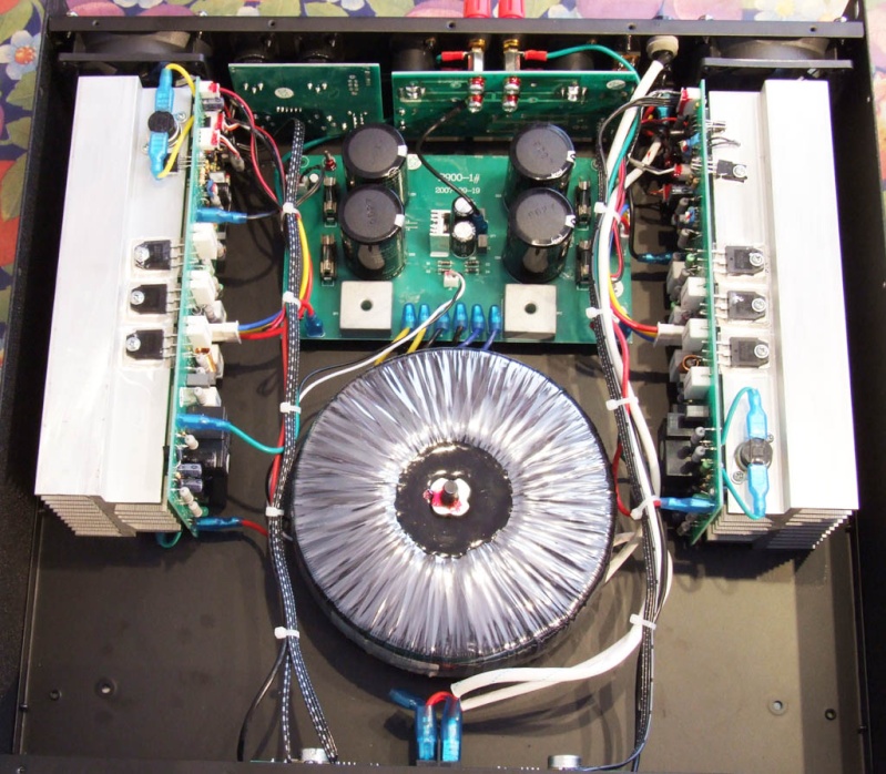

Arrivato.
Nuova versione,monta 3x NJW0281G/NJW0302G per canale. Classe AB
Alimentazione finale +/- 98V misurati. La potenza dovrebbe essere sopra ai 250 Watt canale su 8 ohm
Ne5532 in ingresso con una sezione che fa da differenziale sommatore ed una da preamplificazione.
Costruzione buone e schema che sembra tanto un professionale americano...vedi QSC audio
Trasfo da 790VA
Un professionale interessante: Palladium DAP P-900 900c_i10
Il DAP 400 monta la stessa scheda amplificazione con finali diversi in numero e tipo

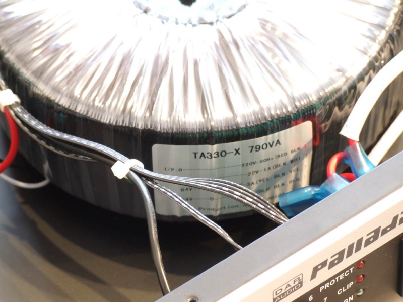

Alimentazione: Trasformatore
Un professionale interessante: Palladium DAP P-900 Trasfo10

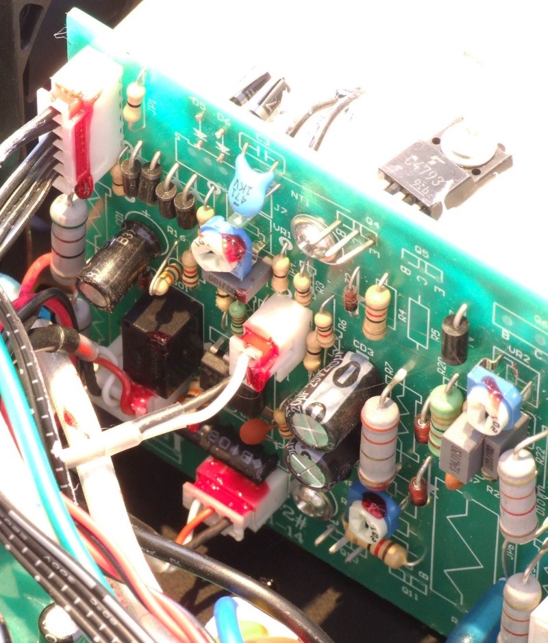

Particolare scheda con vista su Ne5532 e trimmer polarizzazione e corrente max (REGOLABILE)
Un professionale interessante: Palladium DAP P-900 Partic10

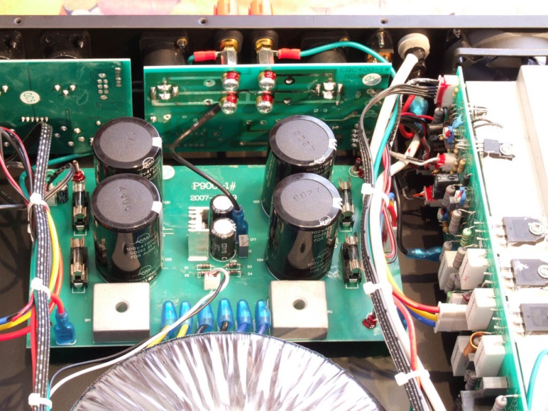

Alimentazione:
Un professionale interessante: Palladium DAP P-900 Ali10
