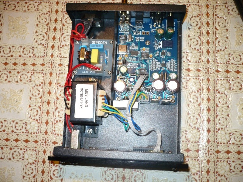

Prima di Natale è arrivato il mio primo dac (di seconda mano).Un bel case d'acciaio spesso,ben fatto, display e volume regolabile.Attaccato al dvd Amstrad,prima sorpresa,il dac non funzionava perchè l'uscita coax del dvd è diffettosa o falsa.Lo collego al Marantz cd 4000 e incomincia a suonare, ma niente di sconvolgente.C'è pocca differenza tra il suono del Marantz con il dac esterno o senza,capisco che c'è solo una possibilità di ottenere qualcosa in più:tweaking.Smonto il Musiland,lo stampato è bello,le saldature ben fatte ma lo stabilizatore da 5 volt non aveva un radiatore e dopo 1 minuto bruciava,ho messo un piccolo radiatore e tutto è tornato al normale.Dopo come si vede nella foto,l'uscita è tramite 2 N5532,relè e condensatore di separazione.Non ho trovato lo schema di questo dac e per tanti giorni con l'aiuto di una lente ,ho provato di capire come è fatto e credo che ci sono riuscito.Il tweaking che vi propongo potrebbe essere il primo fatto sul Musiland,perchè non ho trovato niente del genere in rete.Per capire come si fa un tweaking d'un dac ho letto che cosa a fatto Fikus sul Lampucera e ho provato di applicare i principi sul mio dac.Se vi interessa, posso spiegare con disegni e passo a passo,tutte le modifiche fatte da me,se non vi interessa ,posto solo l'elenco delle modifiche.
Ciao,Tweaking di Musiland svdac 06 rev2.2 P1000618

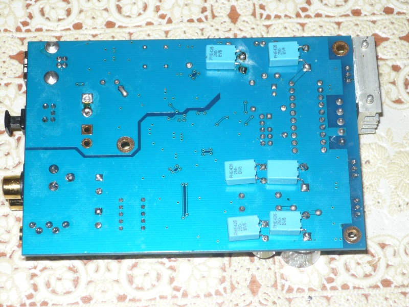

Nella parte inferiore della foto postata ieri si vedono 3 condensatori grossi,sono da 22oo uF/25 volt.Quello situato alla sinistra(davanti all'aletta di raffredamento) è connesso allo stabilizzatore di 5V(LM 317),in ingresso.Sarebbe meglio di cambiarlo con uno di 3300 uF/16 V(Panasonic),ma c'è poco spazio,il condensatore non deve avere il diametro piu grande di 17 mm.Non l'ho cambiato perche non ho un condensatore con questo diametro.Il condensatore viene bypassato con un mkp da 0,1-0,22uF,io ho usato uno da 0,1uF.In uscita dello stabilizzatore di 5V si trova il condensatore C44 di 470 uF/25-Sanyo,davanti al condensatore d'ingresso,l'ho cambiato con uno di 1000uF/16V-Panasonic , bypassato con 0,1 uF-mkp.Si puo scegliere un valore piu grande,massimo 1500 uF(ci sono problemi di spazio),ma si deve rispettare una regola,in uno stabilizzatore la capacità del condensatore in uscita debba essere piu piccola della capacità del condensatore in entrata,perchè quando si stacca l'alimentazione,la tensione in uscita puo diventare piu grande di quella in entrata con il rischio di bruciare lo stabilizzatore.Gli altri due condensatori di 2200uF,sono collegati nel ingresso dello stabilizzatore +/- 15V,necessario per alimentare 2 opamp,sono sufficienti come capacità,vengono bypassati con 0,1 uF/mkp.In uscita dello stabilizzatore +/- 15,ci sono 2 condensatori di 470uF/25V-Sanyo( si trovano davanti ai condensatori di 2200uF),sarranno bypassati anche loro con 0,1uF/mkp.Tutti i condensatori mkp si saldano sotto la scheda del dac.Tweaking di Musiland svdac 06 rev2.2 P1000619

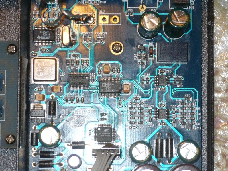

In questa foto nella zona centrale si vede il dac AD1852,vicino ,a sinistra il ricevitore CS 8416 e a destra 2 opamp ,il relè,piu in alto e sopra 2 condensatori di disaccoppiamento,470uF/25V,che sarranno rimossi per migliorare il suono.Nelle uscite degli opamp ho trovato una tensione negativa di 100mV,per questo hanno usati i condensatori.Cosi era la scheda prima di essere ''operata''.Tweaking di Musiland svdac 06 rev2.2 P1000620

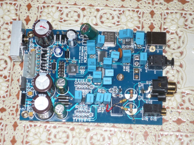

Ecco la scheda ''operata''.Tweaking di Musiland svdac 06 rev2.2 P1000622

Messaggio Da Felfra Lun 11 Gen 2010 - 20:54
Scusa, ho visto che hai bypassato alcuni elettrolitici, alcuni li hai tolti... ma tutto il resto? Vedo delle resistenze, vedo molti altri condensatori ma non dici dove, di che valori... Rolling Eyes
Poi mi sembra che hai rimosso dei condensatori smd e messi altri, ma anche qua non dici i valori e come li hai scelti...

Messaggio Da florin Lun 11 Gen 2010 - 21:25
Felfra ha scritto:Scusa, ho visto che hai bypassato alcuni elettrolitici, alcuni li hai tolti... ma tutto il resto? Vedo delle resistenze, vedo molti altri condensatori ma non dici dove, di che valori... Rolling Eyes
Devo postare ancòra uno schema e parlare di tutte le modifiche fatte,un po' di pazienza,non si può spiegare in 3-4 interventi.

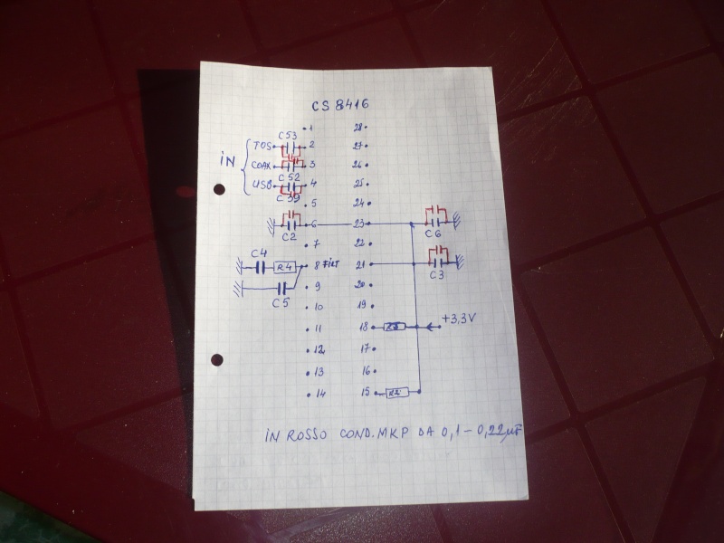

Per migliorare il funzionamento di CS8416,ho fatto questi interventi:
I condensatori C2,C3,C6 situati sulla linia di 3,3V e vicini al chip ,li ho bypassati con 0,1uF-mkp.
Dai ingressi toslink,coaxial e usb,il segnale digitale arriva al chip tramite a 3 condensatori smd ,bypassati con 0,1uF-mkp.
Tutti i condensatori smd bypassati in questo tweaking non si tolgono con solo 2 condensatori.La qualità del filtro PLL è molto importante e per questo i condensatori C4 e C5 si staccano e nei loro posti si saldano 2 condensatori ceramici ,misurati per avere i valori esatti( C4=22nF,C5=1nF).Il condensatore C49(10uf-tantalio)è stato bypassato con 470uF ricuperato dallo stadio di uscita(C50 e C51 tolti)Tweaking di Musiland svdac 06 rev2.2 P1000623

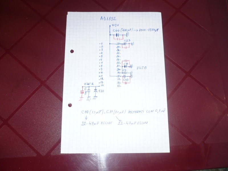

Gli interventi fatti per migliorare il funzionamento del dac AD1852 sono questi :
Il condensatore C44(470 uF/25V) è stato sostituito con 1000uF/16V e bypassato con 0,1uF-mkp,volevo usare uno di 1500uF,ma c'è poco spazio.I condensatori C27,C43,C9,C11,C8,C10 sono stati bypassati con 0,1uf-mkp.I condensatori C10 e C11(tantalio) si possono bypassare con Oscon di 22-47uF/6,3V,se li avete e sono piccoli.Tweaking di Musiland svdac 06 rev2.2 P1000624

Il segnale analogico uscito dal AD1852 si pulisce dai residui con il filtro attivo Bessel di 18db/ott. è bufferato con opamp e mandato tramite relè, un condensatore di 470uF e una resistenza di 56 ohm verso la presa RCA.Per ottenere miglioramenti si bypassano C12,C13,C14,C15 situati sui rami +/-15V e vicini ai opamp N5532 e questi saranno sostituiti con altri più performanti(LM 4562).I condensatori C50,C51 si rimuovo perchè hanno un effetto negativo sul suono.Sulle uscite dei buffer ho trovato una tensione negativa di 100mV che si deve annullare perchè in mancanza dei C50 e C51 arriverà alle prese RCA.Per questo si saldano(per le prove in aria) nelle uscite del'opamp(piedini 1,7) resistenze di 1Kohm.Tra il ramo positivo di 15V e i piedini delle resistenze di 1Kohm si saldano, resistenze di 147Kohm,che annulleranno il potenziale negativo di 100mV.Questa situazione è valida per il mio caso,ma sarà diversa per altri casi,l'offset è diverso da opamp ad opamp,per risolvere il problema usate un trimmer da 150Kohm e stabilite il valore della resistenza ''0 offset''.Le resistenze di 1Kohm si saldano sui posti dove prima c'erano C50,C51 e le resistenze ''0 offset'' ai piedini di queste resistenze e al ramo positivo,attenzione,se la tensione d'offset è positiva,queste resistenze si collegano al ramo negativo.Le resistenze R45,R46,R55,R27(vicine alle prese RCA) si possono togliere(chi vuole).
