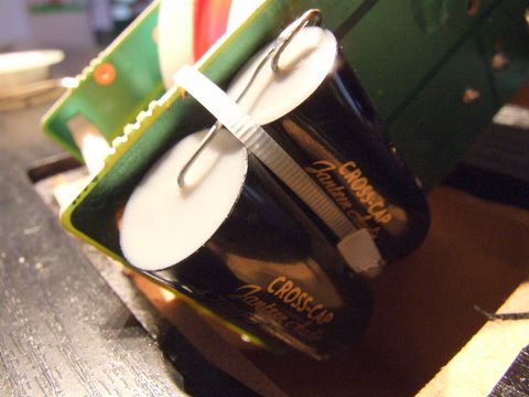

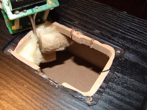

finalmente ho finito!!
aggiunti 8uF di crosscap al posto dei mkp arcotronics
e l'induttanza in aria
ca@@o non entra! mò ci penso io!
con le buone maniere...
ecco fatto!
salutiz...
ecco fatto!
