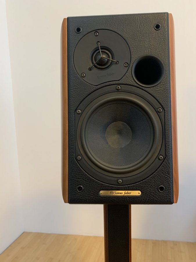

Come descritto nel profilo ascolto con Il giradischi thorens td 318 mkII con testina goldring 1042, che con le indicazioni di Valterneri, Quaiozi e Dinamanu ha ripreso ad andare come il vento, con un accuphase e206 e con un paio di sonus faber concerto home, 86 Db, 6 ohm… le piccoline, le bookshelf.
Non che tutto l’insieme mi lasci deluso, ma anche se ho pochissime esperienze e paragoni con altri impianti personali a dirla tutta, ho questa scimmia che di tanto in tanto mi assale e mi dice valvole…valvole…
l’ambiente dove ascolto è un soggiorno 30 mq, soffitto e pavimento in legno, una casa di campagna … ascolto classica, jazz e qualche occhiata al metal “leggero” (alice in chain, dope, korn, ecc.), gabriel, massive attack… non ascolto la musica a volumi da concerto. Gli acufeni consigliano di no.
Oltre a non precludere la scelta di un usato, non so a cosa potrei andare incontro con questo tipo di scelta.
Magari il modello di sonus faber non sono affatto indicate per un ampli a valvole. Leggendo mi sono reso conto per esempio che i Db delle casse non sono adatti a tutti gli ampli a valvole.
Avere delle vostre ipotesi personali mi aiuterebbe a farmi un'idea.

Secondo me, due bookshelf non sono la scelta giusta per sonorizzare 30 metri quadri, peggio ancora se sono a bassa sensibilità. L'ambiente e grande e i diffusori dovrebbero essere proporzionati. Puoi parzialmente rimediare con un sub ma per ottenere un buon risultato c'è comunque da lavorarci sopra.
Se vuoi un valvolare single ended (da una decina di watt) secondo me devi cambiare casse e orientarti su qualcosa da pavimento e ad alta efficienza. Io sono un amante dei diffusori a tromba "classici" (non quelli attuali con le trombine da 10cm che strillano) che pero' costano. Ci sono anche diffusori a radiazione diretta da 92-94db sicuramente più accessibili.
Diversamente se preferisci diffusori a bassa efficienza devi orientarti (secondo me) su un valvolare in push pull da 30-35 watt almeno.
Anch'io ho una stanza in legno da 30mq (6x5) e oltre alle trombe ho dei diffusori (da pavimento) da 86db. Per un ascolto a un volume medio/sostenuto (meno di 90 db al punto di ascolto, cioè non forte ma nemmeno condominiale) consumano di picco meno di 50 watt. Quindi un 35watt secondo me ti serve tutto.
Poi altri ti diranno che bastano 5-10 watt anche con ambiente grande e diffusori poco efficienti. Non avendo alcuna voglia di riaprire polemiche sulla questione, ti posso solo dire di fare le tue valutazioni e scegliere tu a chi dare ascolto.

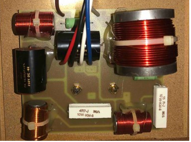

dovresti costruirtelo ...... fammi vedere il filtro delle SF magari un aggiornamento nn guasta....

per mille motivi che rimangono fuori dal forum quei diffusori mi hanno salvato la vita... però so che non è stata una scelta ponderata ne a livello sonico, ne a livello tecnico o di gusto....
ho sempre avuto la sensazione di un leggero attufamento a volume basso... non so come spiegarmi... alzare il volume è facile ma poi sento "strillare"... non ho la sensazione della stanza piena di musica ma a un volume "normale", l'ascolto diventa un urlo con poca definizione... infatti a Giucam61 nella mia risposta chiedevo ok, mi sta bene quello che dici ma proponi una soluzione e il tuo perchè dovrei cambiare, Della fascinosità non sono molto interessato. E' molto tempo che ho questi componenti e ho abitato anche in 45 mq di casa ma la sensazione è stata sempre la stessa: mancanza del "pieno del suono" ...sono in questa casa da meno di due mesi... grazie per le vostre indicazioni

ho mille scatoloni sparsi... appeno trovo i manuali li mando... sul web si mischiano le versionidinamanu ha scritto:dovresti costruirtelo ...... fammi vedere il filtro delle SF magari un aggiornamento nn guasta....

I motivi per cui le tue casse non sono le piu adatte per un valvolare sono diversi:
1) quelle casse (come tutti i bookshelf) sono carenti sui bassi e i bassi non sono il punto di forza dei valvolari. Di certo non lo sono dei single ended da pochi watt.
2) Con una impedenza dichiarata di 6 Ohm non rappresentano un carico facile. I valvolari non sono gli amplificatori più adatti per gestire carichi di questo tipo.
3) Non è consigliabile accoppiare un diffusore a bassa sensibilità ad un ampli di scarsa (o scarsissima) potenza.
Anche se la distorsione dei valvolari e meno fastidiosa di quelli della media degli ampli a stato solido abbinare un ampli da meno di dieci watt ad un diffusore da 86db in una stanza da 30 metri quadri equivale al clipping perenne (che per le valvole si chiama "overdrive" ma sempre di clipping si tratta).
4) se il filtro delle tue casse è del primo ordine (come diverse sonus faber), al tweeter arriva una buona dose di basse frequenze gia di suo. Che queste frequenze siano anche in clipping è poco salutare e di certo non mi sembra il modo migliore per apprezzare le caratteristiche di un valvolare.
Le caratteristiche che indichi e che non apprezzi sono a mio avviso tipiche dei diffusori sotto dimensionati, che "si perdono" nella sala d'ascolto. Inoltre spesso diffusori piccoli e poco efficienti hanno livelli di distorsione piuttosto elevati.
Non sto dicendo che la qualità dei diffusori si misura in centimetri, però che vadano rapportati alla stanza di ascolto è un dato di fatto. Cosi come sono da evitare diffusori troppo grandi in stanze piccole è anche vero il contrario.
Puo darsi che implementando un subwoofer, e tagliando le SF in modo da usarle come satelliti potresti migliorare un po le cose. Di certo distorcerebbero meno e arriverebbero meno armoniche ai tweeter.
Considerando però cosa è necessario fare per adottare una soluzione del genere con buoni risultato non so se vale la pena fare un tentativo.

ignora i commenti di giucam non ha proprio la minima idea di cosa parli db 40hz ...anche i commenti di gumbo sono errati vedi quello sui 6ohm.. i valvolari hanno le prese apposite da 4 o 8, ZERO problemi .....come anche i bassi dei single ended ,credo che non ne abbia mai sentito.uno buono...
Ti consiglio un pushpull d 2a3 con la JJ-40 che e' potente e ben suonante 20w li tiri tutti e son tanti quelli valvolari !!
piuttosto dovresti stare con i tuoi diffusori attorno ai 20, max max 25mq non puoi chiedere di piu a quel woofer.. le foto del ox se non le trovi in rete smonta un woofer... magari lo anche lo schema datti da fare daje.....

prima serie , ma la domus ,concertino e questa montano la stessa cessa induttanza in serie al woofer , da gettare dalla finestra
mentre la gran piano , magari e' piu recente ma e' uguale alla tua con due W ha un induttanza migliore ne ho una in parallelo ma non la metterei MAI in serie neanche questa anche se migliore della ferrite .. aria a bassa R ,costano un botto di questi tempi ma puoi fartela fare da un avvolgitore ....
comunque sia questi xo come in tutti i diffusori commerciali vanno gettati dalla finesta !!!
Non mi sembra il caso, anzi questi sono ottimi diffusori che hanno fatto la storia dell'alta fedeltà Italiana... e cambiando qualche induttanza di certo non le migliori, perchè quelle che ci sono sono adatte e studiate per bene senza spendere euri inutilmente...
Che poi questi cross sono meglio di molti altri che si trovano nei diffusori commerciali, vedi i condensatoori MKP e le resistenze anti induttive...le induttanze sicuramente sono con il nucleo per avere bassa resistenza, se metti quelle in aria DEVONO avere la stessa resistenza, quindi dovrebbero avere il filo moolto più spesso, ti escono fuori delle induttanze enormi e costose, e per quale motivo quelle con il nucleo non andrebbero bene ? per la storia della saturazione ...?
Se all'autore del post non vanno bene i diffusori, sarà semplicemente una questione di gusto personale o perchè sono diffusori piccoli per il suo ambiente o per gli abbinamenti non corretti ecc,
di certo il cross di diffusori come i Sonus Faber sono l'ultima cosa da guardare.
Ultima modifica di niko35 il Dom 11 Giu 2023 - 0:11 - modificato 1 volta.
Se NON conosci la distorsione delle induttanze in ferrite dovresti informarti e la pietosita di certa componentistica e' evidente a chi ha un minimo di conoscienza dovresti evitare simili commenti ,tnx
