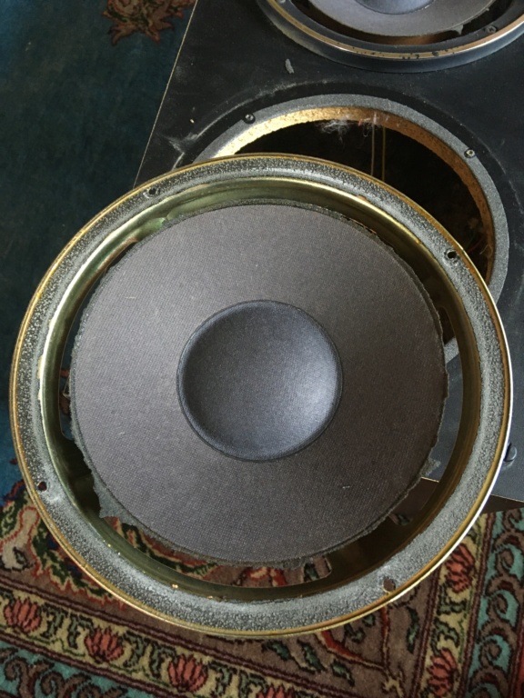

ma dir la verità io avevo buttato li la foto per farci 2 risate...
Comunque non avendo orecchio su casse hi-fi buone non ho molti termini di paragone se non le mia casse attive in studio, ma sono un altro pianeta...
Queste adesso coi woofer messi così ovviamente non sono pulite, le ho ascoltate poco e a poco volume, mettendole però a terra è molto meglio che a 2 metri d'altezza...
Ad ogni modo, a terra non le potrei mettere fisse e esteticamente fanno schifo, per cui credo le sistemerò comunque ma poi le userò per altro!

Scusa che vuol dire
un altro pianeta?
Il woofer è tutto bucato! E' da buttare...
un altro pianeta?

se mai avessi avuto voglia di aggiustarle facendo ribordare i woofer... dopo averle fatte andare senza sospensioni molto probabilmente puoi abbandonare l'idea... le hai finite di devastare

Un altro pianeta in senso positivo, le casse da studio che ho sono 2 monitor da recording, hanno un suono molto neutro ma sono cristalline e si captano indistintamente i suoni, queste per quel poco che ricordo suonano più impastate e comunque non definiscono i suoni. Ma in che senso intendete bucate?? Penso vi riferite al fatto che non c’è più la foam giusto?? Comunque si sono state usate senza per chissà quanto.. dopo 30 anni le ho guardate solo ieri sotto la rete

può portarle da qualche tecnico a farle controllare se è possibile ribordarle

Come sempre, direi che prima di acquistare il nuovo è bene "farsi le orecchie" con qualcosa che si conosce già.becio ha scritto:Ma scusate un attimo...fatemi capire, volete dire che le mie antiche AKAI "sistemate" suonano come delle casse moderne da 300€?!?
Non è detto, anch'io quando presi le ESB purtroppo erano state fatte funzionare col foam sbriciolato...lello64 ha scritto:se mai avessi avuto voglia di aggiustarle facendo ribordare i woofer... dopo averle fatte andare senza sospensioni molto probabilmente puoi abbandonare l'idea... le hai finite di devastare
...ma con la ribordatura sono tornate a "cantare" senza alcun problema.
In qualsiasi caso, visto che non le vuole buttare in quanto ricordo affettivo, direi che il primo - ridicolo - investimento è indubbiamente rimettere "in carreggiata" quello che già ha.
...quelle del mercatino di Roma hanno i woofer sostituiti con dei car audio...p.cristallini ha scritto:Sinceramente ne dubito.

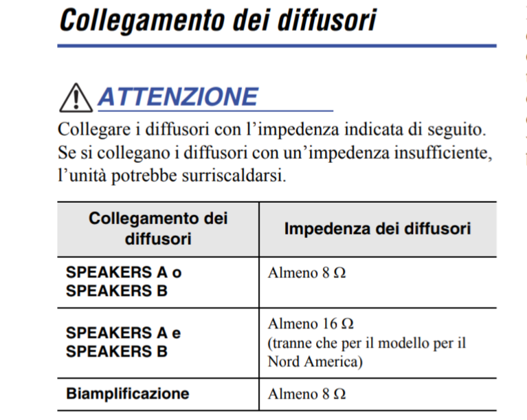

Leggevo che è sempre meglio collegare casse di ohm uguali o maggiori di quelli dell'uscita della ampli...peccato che in commercio sembra esista solo il contrario, parlo delle cose economiche che sto guardando io...tutti gli ampli dicono 8 ohm o più se no esplode tutto, e poi le casse son tutte 6 ohm!e il bello che vedo un sacco di configurazioni anche su youtube fatte così..anche sulle mie testate per chitarra son sempre stato attento,a cio, cmq grazie mille!
Esempio di uno yamaha che mi intrigava

Scusa guarda le specifiche tecniche dei vari amp. Per es il Denon di cui abbiamo parlato qui sopra eroga 45 w/8 ohm e 70 w/4 ohm. Quindi può pilotare senza problemi diffusiri di 6 ohm.
Se guardi le specifiche tecniche di altri amp quasi sempre indicano i w erogati a 8 ed a 4 ohm.
Problemi possono sussistere in casi particolari solo quando l'impedenza dei diffusori è di base di soli 4 ohm e su alcune bande di frequenza magari scende a 2 ohm; allora può sovraccaricare l'amp nel caso questo non abbia un'adeguata riserva di potenza .
Questo succede perché in base alla legge di Ohm al ridursi della resistenza applicata, aumenta la potenza erogata. Quindi se l'amp non è in grado di erogarla si sovraccarica, si surriscalda
