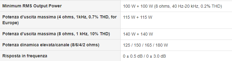

Ciao e grazie mille per la spiegazione, per via degli ampli per chitarre sapevo già qualcosa a riguardo, di solito le testate valvolari che uso però hanno un selettore dalla quale si può scegliere con quanti ohm lavorare (4/8/16) , in modo che puoi collegare diverse casse e scegliere ogni volta l'impedenza corretta.
Però dato che ti dorma le casse che uso sono sempre 8 ohm o più io lascio fisso 8.
Tornando sul discorso avevo già letto il manuale del denon che è meno chiaro delle specifiche che si sono sul sito (quelle che hai messo tu), anche per altri , come ad esempio lo yamaha che ho messo primo lo screen del manuale dove raccomanda di usare solo casse di 8 ohm o più, invece sulle specifiche sul sito c'è scritto così:
Questo invece il retro delle ELAC ad esempio...non si capisce bene a quanti ohm vadano...che ignoranza che ho!!!!!!!!!
E poi ripete questi ampli li vedo sempre accoppiati con casse che sono sempre 6 ohm..per cui o son tutti pazzi o nei manuali non c'è la raccontano giusta
So che è una pippa mentale, ma sai, è la mia prima esperienza e non vorrei fare cavolate!

@p.cristallini ha scritto:Scusa guarda le specifiche tecniche dei vari amp. Per es il Denon di cui abbiamo parlato qui sopra eroga 45 w/8 ohm e 70 w/4 ohm. Quindi può pilotare senza problemi diffusiri di 6 ohm.
Se guardi le specifiche tecniche di altri amp quasi sempre indicano i w erogati a 8 ed a 4 ohm.
Problemi possono sussistere in casi particolari solo quando l'impedenza dei diffusori è di base di soli 4 ohm e su alcune bande di frequenza magari scende a 2 ohm; allora può sovraccaricare l'amp nel caso questo non abbia un'adeguata riserva di potenza .
Questo succede perché in base alla legge di Ohm al ridursi della resistenza applicata, aumenta la potenza erogata. Quindi se l'amp non è in grado di erogarla si sovraccarica, si surriscalda
Questo succede anche con amplificatori non proprio entry-level.
Poi aggiungiamo anche le specifiche misteriose di alcuni costruttori, c'è chi dichiara 8ohm ma,come hai fatto notare,possono scendere anche a 2ohm e chi dichiara 4ohm ma come impedenza minima...
