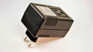

Sarà una sinusoidale approssimata? Il trasformatore interno al giradischi non saprei quanto gradisca, io ho provato un trasformatore meccanico 12V@40VA ad alimentarlo con UPS e scaldava molto al tatto.valterneri ha scritto:è switching,MetalBat ha scritto:... dubito ci sia un trasformatore meccanico 230>100V ...

E' vero!MetalBat ha scritto:Sarà una sinusoidale approssimata? ... io ho provato un trasformatore meccanico 12V@40VAvalterneri ha scritto:è switching,MetalBat ha scritto:... dubito ci sia un trasformatore meccanico 230>100V ...
è molto preciso e molto affidabile, potente e piccolo,
dubito solo della forma d'onda che riesce a fornire in uscita.
I trasformatori inoltre vibrano se la forma d'onda è quadrata ...
Però io in laboratorio ho un alimentatorino uguale (ma esce 120-130) mai usato,
tra qualche giorno (ora non sono a casa) lo misuro, lo visualizzo, e riferisco!

e anche io ero diffidente verso i riduttori di tensione in corrente alternataMetalBat ha scritto:Sarà una sinusoidale approssimata? Il trasformatore interno al giradischi non saprei quanto gradisca ...valterneri ha scritto:è switching,MetalBat ha scritto:... dubito ci sia un trasformatore meccanico 230>100V ...
che non funzionino tramite il buon vecchio classico trasformatore …
ma ho fatto finalmente la prova che avevo promesso!
è stato un po' difficile sia perché ne volevo provare due,
sia perché ho solo oscilloscopi classici analogici che non possono misurare e visualizzare
la corrente di rete senza trasformatori di isolamento che non avevo.
uno dei riduttori è questo:
in questa fotografia all'oscilloscopio
la traccia più alta è la "sinusoide" a 110 Volt che ne esce,
la traccia sotto è la "sinusoide" che invece esce da un trasformatore 30 Watt 110 Volt,
è facile vedere che l'onda fornita dal riduttore switching è, seppur di poco,
migliore di quella enel+trasformatore separatore …
entrambi erano sotto carico di 20 Watt
un altro dubbio che avevo era se la frequenza che avrebbe fornito l'apparecchietto
fosse stata di 50Hz precisi o no,
in questa foto, dove ho sfruttato le tracce xy,
si vede chiaramente che rete e riduttore sono perfettamente in sincrono,
in pratica lo switching aggancia la sua modulazione alla sinusoide della di rete
nella prima delle due foto si vede chiaramente che la traccia prodotta dal riduttore
è in ritardo di mezzo millesimo di secondo con la sinusoide dell'enel+separatore,
è il tempo necessario allo scatolino a capire e agire
quindi non solo possiamo fidarci ad usare questi trespolini per ridurre da 220 a 110,
ma sono migliori perfino di un isolatore di rete,
dopo di lui poi nel giradischi c'è sia un trasformatore che un raddrizzatore-livellatore …
più di così … per un giradischi ...
