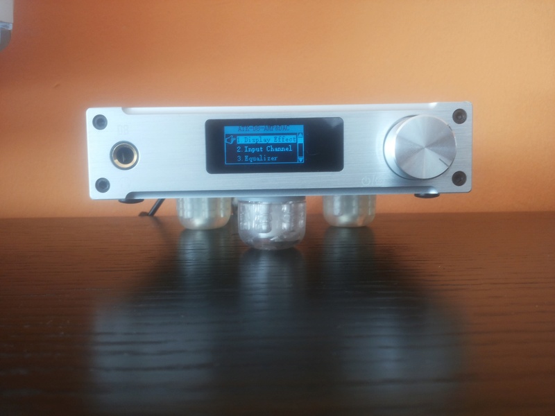

Messaggio Da metalgta Dom 29 Set 2019 - 10:56
Ciao a tutti! Il mio impianto è quello a sinistra, ma c'è stato una new entry. Mi aiutereste a collegare al mio Alientek D8 un BK Gemini II? Non so come collegare i cavi all'amplificatore che già è collegato a delle Mission LX2. Ricordo che kha jinn mise anche un'immagine che spiegava come fare da qualche parte proprio con l'Alientek, però non trovo più il topic!

Messaggio Da ftalien77 Dom 29 Set 2019 - 19:22
L'alientek non ha uscite per 4 casse quindi non puoi usare l'ingresso ad alto livello del sub. Per usare quello a basso livello dovresti avere un'uscita pre nell'ampli, ma non ce l'hai. Se colleghi direttamente la tua fonte non so se funge, di certo non cambia il volume. Va detto che non ho esperienza di sub, quindi forse dico cavolate!

Messaggio Da vds Dom 29 Set 2019 - 21:37
metalgta ha scritto:Ciao a tutti! Il mio impianto è quello a sinistra, ma c'è stato una new entry. Mi aiutereste a collegare al mio Alientek D8 un BK Gemini II? Non so come collegare i cavi all'amplificatore che già è collegato a delle Mission LX2. Ricordo che kha jinn mise anche un'immagine che spiegava come fare da qualche parte proprio con l'Alientek, però non trovo più il topic!
premesso che per facilitare l'inserimento del sub sarebbe stato meglio usare un ampificatore con uscita sub e che tagli dall' uscita casse le frequenze riprodotte dal sub.
Ma ormai il danno è fatto quindi: normalmente basterebbe seguire seguire lo schema per i collegamenti che trovi nel manuale del tuo sub (http://www.bkelec.com/HiFi/Sub_Woofers/gemini_manual.pdf) a pagina 3 (la quinta del pdf figura 1)
Ma tu sei "fortunato" ricadi giusto nelle note per la classe D (le trovi poco sopra lo schema), quindi dovresti sentire il produttore del tuo amplificatore...
p.s.: il numero di uscite per le casse è totalmente ininfluente, basta  attaccare 2 cavi alla stessa boccola
p.s.2: non conosco il tuo amplifcatore, ma se l'uscita cuffie non dovesse escludere l'audio dalle casse potresti collegarci il sub.

Messaggio Da metalgta Dom 29 Set 2019 - 21:47
Grazie per le risposte! Tenevo d'occhio questo sub da un po'e stavo per sbagliate perché magari ci spendo i soldi e poi non lo sfrutto al massimo. Cioè il fatto che devo fare questi magheggi non mi va a genio.
Fortunatamente ho fatto in tempo a chiedere al rivenditore di annullare l'ordine e mi ha rimborsato. Nel frattempo studio meglio il da farsi.

Messaggio Da ftalien77 Dom 29 Set 2019 - 23:17
Vè non lo sapevo. Allora com'è che certi ampli hanno attacchi per 4 diffusori, alcuni da usarsi anche in contemporanea se si vuole, altri solo 2 alla volta? Solo per facilitare la scelta di escludere una coppia immagino.

Messaggio Da lello64 Lun 30 Set 2019 - 0:12
ftalien77 ha scritto:
collegarli ad una stessa coppia di boccole o due coppie di boccole A e B se presenti non fa nessuna differenza elettricamente
l'unica differenza sta nella possibilità nel secondo caso di poter escludere una o entrambe le due coppie con un interruttore
in entrambi i casi la fattibilità di un tale collegamento senza rompere nulla dipende dall'amplificatore e dai diffusori che ci colleghi
nello specifico quanti ohm può vedere l'ampli senza entrare in crisi
e quanti ohm risulta dall'insieme dei due diffusori che collegati in quel modo sono in parallelo

Ma se creassi un Neutrik partendo dai due poli rossi destro e sinistro e da un polo nero dell'ampli e li collegassi alladattore Neutrik su i due positivi e su uno dei negativi, per poi collegare il tutto al Gemini, l'Alientek impazzirebbe? Perché con questo ampli posso solo usare gli High level input come dice il manuale del Gemini.
metalgta
metalgta
Data d'iscrizione : 22.12.16
Numero di messaggi : 115
Provincia : Lecce
Salotto| Ampli: Alientek D8
Diffusori: Mission LX-2
Pc| DAC: Douk Audio DSD1796
Cuffie: Superlux HD 681 EVO
Ampli: Feixiang D802
