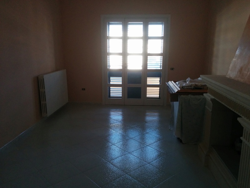

Salve ragazzi....vorrei fare un upgrade all'audio rimanendo però entro certi limiti...sono ancora uno studente! Diciamo intorno alle 500€, per ora ho solo 250€ per il sintoampli volendo scegliere quella via come dico più in basso....
In quanto mi trasferisco ho "necessità" di migliorare l'audio nel nuovo salotto: la sua area totale è di 3,80m x 6m circa, ma la distanza a cui saranno posizionati i divani sarà di 4m dalla parete attrezzata con la tv. Vi faccio vedere le foto della stanza e una piantina fatta da me con paint sproporzionata.
Costruzione impianto audio...soundbar, 2.1 o 5.1? Piantina_salotto
Costruzione impianto audio...soundbar, 2.1 o 5.1? IMG_20161123_111749
Costruzione impianto audio...soundbar, 2.1 o 5.1? IMG_20161123_111804
Costruzione impianto audio...soundbar, 2.1 o 5.1? IMG_20161123_111813
Costruzione impianto audio...soundbar, 2.1 o 5.1? IMG_20161123_111825
Costruzione impianto audio...soundbar, 2.1 o 5.1? Parete
Spero si capisca come voglio disporre le varie elettroniche all'interno della parete attrezzata (che sarà all'80% quella in foto) e mobilio!
Ora devo capire cosa mi serve!
-Le sound bar le ho messe nel titolo ma non mi convincono più di tanto, le vedo spesso sconsigliate....poi magari ce n'è una che fa al caso mio...ditemi voi
-Come 2.1, che inizialmente per contenere i costi dovrà essere un 2.0 (il sub viene dopo), avevo pensato a uno Yamaha A-S501 con due diffusori Boston Acoustics A 26
-Il 5.1 nel mio spazio è forse troppo complicato soprattutto per la questione dei cavi. I diffusori posteriori non saprei né dove attaccarli (ci sarebbe il camino in mezzo) né da dove far passare i cavi per non farli sembrare; sulla destra c'è la porta, sulla sinistra c'è il camino...anche qui ditemi voi!
Posso valutare anche l'usato soprattutto per i costi...un mio amico ad esempio mi ha suggerito uno Yamaha RX-V475 o un Marantz SR5004 ma non so quanto mi possono servire, soprattutto se non faccio un 5.1! Entrambi a 250€ ma sono nuovi e imballati.
Quello che penso io da quasi niubbo totale è che un 2.0/2.1 sarebbe l'ideale....ho pensato a queste 3 configurazioni...per tutte le tasche!
[Edifier Studio R2730D]=230€
[Alientek D8, Magnat Audio Supreme 202, Yamaha YST-SW012]=330€
[Yamaha A-S501, Boston Acoustics A26, Yamaha YST-SW012]=650€
P.s.: siccome il mobile sarà quello o uno simile, ci andrebbero dei diffusori da pavimento però posti nello spazio centrale ai lati della "sagoma" della tv?
Schiaritemi le idee!!! Smile

1) allora, per quanto riguarda la disposizione dei futuri diffusori gli unici posti sono quelli...sugli scaffali a vista in alto oppure ai lati della tv, considera che lo spazio del "riquadro" al centro è di 1,50m, non è una distanza sufficiente tra due diffusori? inoltre un subwoofer potrei collegarlo in futuro? credo mi serve per i videogiochi. Per quanto riguarda gli ingressi, avrò al massimo 3 dispositivi da connettere, sia ora che in futuro, ossia: TV, sky e ps3 (e in futuro ps4), al massimo potrei aggiungere una nvidia shield ma di sicuro non ora oppure un mini pc windows
2) ma nel senso che per vedere la tv tu usi solo sky? perchè io questo non potrei farlo, ho anche mediaset premium collegato alla tv tramite smart cam....oppure c'è un modo per passare l'audio della tv tramite ottico del decoder sky e io non lo conosco!?
3) Diciamo che in sintesi a me interessa sicuramente di più la qualità, infatti non mi pesa usare quel commutatore....il mio mantra è sempre stato "poca spesa tanta resa". quindi se un D8 mi procura un audio migliore rispetto a un sintoHT ben venga, fa niente se per giostrarmi tra i non molti ingressi devo usare qualche magheggio!

comunque metto qui a grandezza naturale le immagini in OP
Costruzione impianto audio...soundbar, 2.1 o 5.1? Img_2011
Costruzione impianto audio...soundbar, 2.1 o 5.1? Img_2013
Costruzione impianto audio...soundbar, 2.1 o 5.1? Img_2010
Costruzione impianto audio...soundbar, 2.1 o 5.1? Img_2012
Costruzione impianto audio...soundbar, 2.1 o 5.1? Parete10
Costruzione impianto audio...soundbar, 2.1 o 5.1? Pianti10
