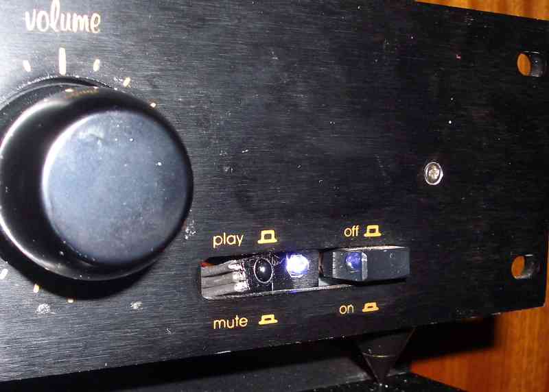

Montato! Laughing
Controllo volume esterno con telecomando Volume12
Non ho montato il sensore del telcomando, lo devo mettere da n'altra parte nel contenitore del pre.
Non ho montato il telecomando, non ho mai saldato sti cosi e non sono attrezzato, e non voglio fare danni, me lo faccio saldare da n'amico.
Controllo volume esterno con telecomando Volume13
Non posso manco provarlo perchè ho smontato il ripple killer del pre per montarci lo shunt regulator a valvole che non ho terminato (aspetto le basette millefori) Sad
Alba, si monta come un potenziometro, uguale uguale, solo che regoli il volume dall'encoder (quella specie di potenziometro) o dal telecomando (opzionale)
Il kit è fatto davvero bene. Ottime le PCB belle spesse, doppia metallizazione. Le istruzioni sono ottime, c'è addirittura il codice colori scritto accanto ad ogni valore di resistenza! Il protocollo di trasmissione/ricezione del telecomando è il Philips RC5, quindi chi ha un telecomando philips degli anni 80 funziona (così dice il manuale). L'unica cosa non fornita sono le due resistenze di carico, che variano a seconda dell'impedenza di dove lo si monta, nel caso di 10K non ce n''è bisogno, altrimenti, c'è la formuletta per scegliere il valore giusto delle resistenze di carico. Servono 5 volts (devo pija pure un regolatore) pochi milliampere.

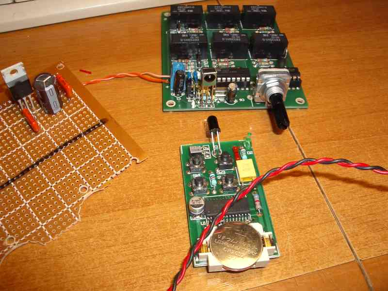

Ho notato che i relays non hanno i diodi di shunt in parallelo... domani provo a montarli io e magari pure una piccola capacità
Controllo volume esterno con telecomando Empty Re: Controllo volume esterno con telecomando
Messaggio Da piero7 Sab 31 Ott 2009 - 13:08
Montato diodi e capacità.... niente! Sento ancora il click ad ogni step Sad
Controllo volume esterno con telecomando Volume15
Ho provato pure ad alimentarlo separatamente, e niente, sempre click! Mad
Qualche suggerimento?

piero7 ha scritto:Sento ancora il click ad ogni step Sad
son curioso, cosa intendi con "click" ? sparisce il suono tra uno step e l'altro, fa dei rumori strani..
solidarietà Very Happy
Messaggio Da piero7 Sab 31 Ott 2009 - 15:25
sento nelle casse (tweeter) lo scatto dei relè. Niente di enorme o di bump, giusto un click leggero, ma non capisco perchè lo fa Crying or Very sad
Fattelo quel passivo, su DIYAUDIO vendono la pcb a pochi dollari...
Messaggio Da madqwerty Sab 31 Ott 2009 - 15:43
piero7 ha scritto:sento nelle casse (tweeter) lo scatto dei relè. Niente di enorme o di bump, giusto un click leggero, ma non capisco perchè lo fa Crying or Very sad
non è che magari questa sia una "caratteristica" non risolvibile, più che un "difetto" risolvibile?
magari è una caratteristica meccanica di quei relè..
hai per caso contattato in merito il venditore o utenti che lo hanno montato in precedenza?

Ho comunque chiuso il pre con il nuovo controllo di volume. Ho rimosso diodi e condensatori in parallelo dei relè ed aspetto la risposta da chi me l'ha venduto.
Comunque l'aggeggio funziona molto bene. All'accensione, il volume si pone ad un valore basso (12 steps). Mediante l'encoder è un piacere alzare il volume, son ben 64 passi!! Il telecomando funge pure bene, ma non compratelo, non ne vale la pena, basta un telecomando philps qualunque. Il muting non porta a zero il volume, così come a zero non va mai il volume, ma a volume bassissimo (questo non l'ho manco capito, e glielo chiederò al tipo). Il click che si sente non è fastidioso, forse è proprio una caratteristica di questo controllo, boh, se il tipo non mi risponde lo sputtano su DIYAUDIO.
Il ricevitore l'ho montato provvisorio affianco al led.
Controllo volume esterno con telecomando Volume16
e col telecomando alzo/abbasso e zittisco (ma non a zero) il volume. E' trasparente, qualitativamente non ho nulla da ridire, forse sarà per le resistenze adottate diverse da quelle dell'attenuatore cinese, ma è davvero ottimo, e posso regolare il volume a step di 1,5dB ora. 30+3 euro solo il kit + le spese, poco di più dell'attenuatore cinese.
Aspetto la risposta dal venditore per il click.

Messaggio Da roby2k Lun 9 Nov 2009 - 14:49
Ci sono novità?
Ho visto sul sito del venditore che in pratica, al momento dell'acquisto si sceglie il valore del kit di resistenze affinchè si abbiano 1k, 5k, 10k ecc.....di valore d'impedenza.
Dato che ho il dac che esce con 30 ohm d'impedenza, ma che ha una minima impedenza di carico di 5khoms, che valore dovrei prendere dal momento che il mio ampli ha impedenza d'ingresso molto bassa?
Forse i 5khoms d'impedenza minima di carico del dac sono il minimo valore di cui deve essere il potenziometro?
Inoltre hai parlato di due resistenze che vanno calcolate per cambiare questo valore, ma come dicevo, dal sito ho letto che è tutto il kit di resistenze che cambia e non solo due da dimensionare.
Ovviamente ne sai più di me in qanto hai anche il manuale ecco perchè ti chiedo di farmi capire un pò come funziona sto discorso delle impdenze e delle resistenze da dimensionare.
Grazie.
