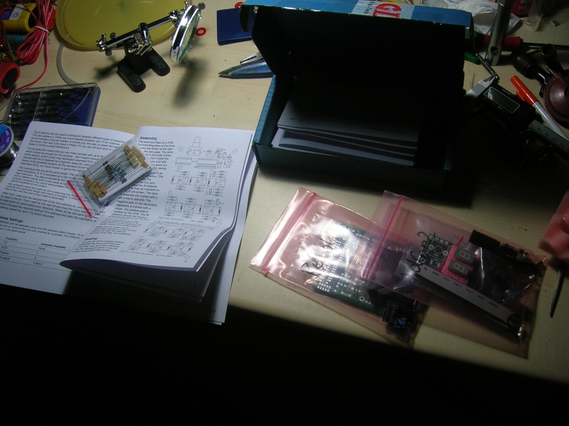

Messaggio Da roby2k Dom Gen 10, 2010 4:48 pm
Alla fine ho preso questo.
Controllo volume esterno con telecomando - Pagina 2 Dscn2513
Arrivato ieri.
Praticamente è come quello di Piero7, ma senza la sezione di ricezione sulla scheda, ma su una scheda a parte con display.
Con le mie competenze ho dei seri dubbi sulla riuscita dell'assemblaggio.
Speriamo bene Controllo volume esterno con telecomando - Pagina 2 915396 Controllo volume esterno con telecomando - Pagina 2 264701

Controllo volume esterno con telecomando - Pagina 2 Empty Re: Controllo volume esterno con telecomando
Messaggio Da piero7 Dom Gen 10, 2010 4:52 pm
spero che questo non faccia clickclick e che ti consenta di arrivare a zero come volume... Occhio che i fori sono metallizzati e dissaldare i componenti non è molto agevole.
Facci sapere come va

roby2k ha scritto:Alla fine ho preso questo.
Arrivato ieri.
Scusate il ritardo.
Alla fine sono riuscito a realizzare il controllo volume sopra.
Tutto ok.
E' spettacolare sentire tutti relais che si aprono e chiudono.
Il piccolo rumore che si sente ad ogni scatto nei tweeter è davvero poco fastidioso, ci convivo tranquillamente.
Lo sto usando configurato a 5K alla fine di un Bride of Zen.
Mi piace molto.
Appena possibile farò qualche foto. Per ora l'ho sistemato con del blutak alla meglio.
