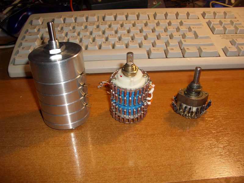

da quando ho montato quello a sinistra ho smesso di cercare e provare sistemi per il controllo del volume (e di prove ne ho fatte diverse, come si vede dalla foto e quello che ho dato ad andrea). Tutta un'altra cosa, ed è made in poland...
ed il mio pre, con alimentazione a valvola, per sentire il soffio ce devi da mette la capa nel woofer

piero7 ha scritto:da quando ho montato quello a sinistra ho smesso di cercare e provare sistemi per il controllo del volume (e di prove ne ho fatte diverse, come si vede dalla foto e quello che ho dato ad andrea). Tutta un'altra cosa, ed è made in poland...
BELLISSIMO!!! Dove e come lo hai trovato?? Quanto lo hai pagato??

Potenziometri...quanti ne ho provati...quello di Piero va benino peccato che è delicatuccio
Re: Controllo volume esterno con telecomando
MaurArte ha scritto:Potenziometri...quanti ne ho provati...quello di Piero va benino peccato che è delicatuccio
ne tengo due maurì, un ladder ed uno shunt ma lo tengo quasi al massimo, regolo il volume direttamente dallo squeeze box touch in digitale... me sa che lo levo proprio

piero7 ha scritto:MaurArte ha scritto:Potenziometri...quanti ne ho provati...quello di Piero va benino peccato che è delicatuccio
Il Ladder si difende

Ma come, ci facciamo in quattro per far suonare decentemente una valvolina o un circuito minimalista, e poi ci volete infilare un circuito pieno zeppo di controlli e transistor?? Per non dire altro...
Ma tu hai sentito differenze con CS 3310?Peggiora il suono?Ognuno fa quello che vuole,potete pagare un potenziometro quanto un Truepath!!!
Non peggiora il suono, lo UCCIDE...

Ma tu hai SENTITO questo sistema????

Un proverbio romeno dice:Teoria...come teoria(cioè va come va),ma la prattica ci ''ammazza''.

Caro Florin, se per te è ottima la resa di un op-amp controllato in tensione, buon per te.
A me fà schifo nel senso più letterale del termine.
Guardati il datasheet:
http://www.cirrus.com/en/pubs/proDatasheet/CS3310_F1.pdf
HO ascoltato sia questo integrato che altri di altre marche e implementati in modi diversi.
Sono risultati per me e le mie orecchie INASCOLTABILI.
Dettaglio e dinamica vanno a farsi benedire, per non parlare della resa nel microcontrasto e nella distorsione aggiunta(rimane pur sempre un circuito attivo).
Te lo dice uno che sente la differenza tra un pot e un'altro... Pensa che ora sono "costretto" ad usare un ALPS blu per il mio pre perchè è l'unico "quasi decente" provviso di "motorizzazione"
Se monto il Noble blindato che avevo prima, faccio fare un salto di qualità al suono veramente tangibile.
Sono mesi che mi stò arrovellando il cervello per trovare una soluzione meccanica decente per riuscire a motorizzare il Noble. Appena trovata e collaudata, sarà lo step definitivo per il controllo volume del mio pre. Altro che controlli a stato solido!

Se le tue orecchie sono cosi sensibili per sentire piccole differenze,sei costretto a spendere di più di noi che abiamo le orecchie nella media,peccato che non si costruiscono sistemi audio senza l'utilizzo di componenti attivi,salvo un certo signore che adesso non mi ricordo come si chiama,che usa solo trasformatori.Legevo da qualche parte che anche Jeff Rowland ha usato nei suoi amplificatori il CS 3310,ma sono gusti e gusti.Ti auguro di trovare la soluzione migliore per te.

Pensa un pò, le mie orecchie sono così buone e sensibili che le uso per lavorare tutti i giorni... faccio il Fonico di professione, vorrà dire qualcosa o no??
Non sono affatto costretto a spendere di più, solamente analizzo e sviscero a pieno tutte le possibili varianti e poi utilizzo quella che mi soddisfa di più.
Cosa centra il ragionamento dei componenti attivi in un circuito... certo che ci devono essere!
Mi sembra invece un controsenso metterli dove non servono... Se devo attenuare, perchè mettere un circuito attivo che può anche guadagnare? Circuito attivo che ha delle prestazioni strumentali che sono peggio anche del super vetusto 741...
Jeff Roland è la stessa ditta che usava i LM3886... chip di amplificazione per me ridicoli... e questo per me dice tutto. I veri JR sono quelli vecchi, a componenti discreti, non quelli attuali superchippati.
