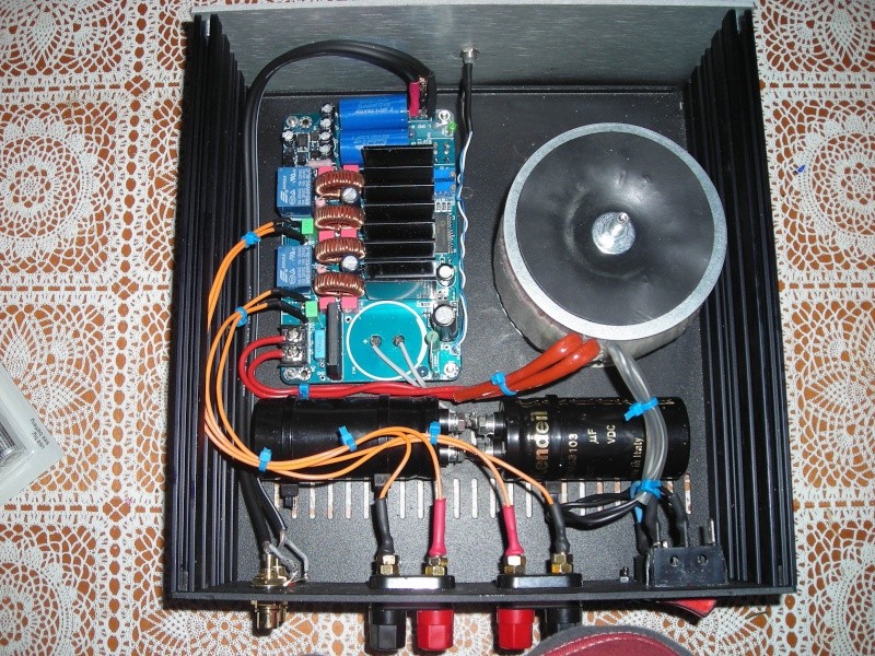

Salve ragazzi.... eccomi di nuovo alle prese con una 2050 T2 Hifimediy che necessitava di essere assemblata e inscatolata .. Cucicu ne ha fatte diverse versioni e seguendo il mio consiglio di mettere dei cap sull alimentazione Kendeil è partito in quarta e ha assemblato la T2 e la T4 ..
In questo caso ho assemblato una T2 come finale togliendo il potenziometro di serie e cortocircuitando gli ingressi con le uscite e stabilizzando l' impedenza con 2 resistenze Vishay da 50 k all' uno per cento e assemblando il tutto all interno del solito box hifi200 Galaxy contenuto come dimensioni perchè nelle versioni piu piccole lo preferisco e mi sembra piu carino.
Ho tolto il condensatore sull' alimentazione di serie inserendo il piu vicino possibile alla scheda per evitare dispersioni e problemi, 2 kendeil da 10000uf 63 volt per un totale di 20000uf di capacità e ho sostituito i condensatori in ingresso di disaccoppiamento con Jantzen serie blu da 3,3 uf e per lo stadio alimentazione ho montato un bel toroidale da 200 watt con un secondario di 22 volt circa . Ho cablato togliendo i ponticellini di serie il segnale di ingresso con cavo schermato Mogami e ho utlizzato cavo argentato in teflon per le uscite diffusori togliendo i ponticelli esistenti e ho sostituito ,nello stadio uscita , i condensatori wima da 0,1 uf con Ero sempre da 0,1uf.
Sul frontale de box ho inserito un led blu col relativo porta led al centro della mascherina..
Direi che l' assemblaggio è piuttosto agevole e alla fine ,nonostante il box ridotto ,il risultato è bello da vedersi esteticamente ..
Da un punto di vista sonico il 2050 si esprime con una pulizia degna di nota unita a una compattezza dell 'immagine e fermezza del basso notevole lasciandio spazio a una performance alla sua altezza e sopratutto ,merito dei kendeil , esprime una ottima dinamica e ottima profondità di scena unita alle caratterisrtiche già ampiamente discusse ..
Non mi dilungo troppo perchè Cucicu ha già tessuto le lodi di questi cap utilizzati da Naim, Krell e altri costruttori importanti senza dimenticare che la produzione è Italiana e quindi una ragione in piu per utilizzarli e per l altissima qualità e per le prestazioni e per il marchio del quale possiamo vantarci essendo , a mio parere , uno dei migliori cap al mondo ..
Posto alcune foto in risposta alla produzione ottima di cucicu!!!!!!!!!
ps. per non essere da meno !!!!!!!!!!!!
Consigliatissima e sopratutto utilizzate condensatori Kendeil che sono veramente eccellenti con risultati altrettanto eccellenti in rapporto al prezzo non economico ma considerate le prestazioni, valgono quello che costano..

Re: Hifimedy t2 con Kendeil
Grande Yulian, realizzazione impeccabile come sempre
Per quanto mi riguarda posso dirti che una volta provati i kendeil non si torna più indietro, e ti ringrazio ancora per il consiglio
quanto alla T2 non posso che confermare quello che dici, anche se io la uso come integrato almeno per adesso!

I Kendeil si sentono eccome, la percezione è un freno mai affaticante, nessuna sbavatura, si sente la vibrazione del basso ovvero si percepiscono le piccole variazioni della corda, particolari nuovi e sconosciuti prima.
Il basso scende bene e non ci mette mai del suo, fedele alla riproduzione.
Considerando che mancano all'appello ancora i Mogami perché ho qualche problema in via di soluzione per i ponticelli, complessivamente la catena è veramente notevole.
Il pre non sembra un valvolare, non è velocissimo ma non si può assolutamente dire che sia lento.
Non è neanche caldissimo, tende ad arrotondare il giusto ma fa un lavoro di fino.
Può sembrare un controsenso ma sembra che tutti gli anelli della catena siano assenti, nessuno prevarica l'altro in un equilibrio tonale fresco come una giornata primaverile accecata da un blu intenso.
Il colore dominante per adesso è appunto il blu ma non è un blu freddo, la cosa mi stupisce perché mi aspettavo il tipico suono ambrato del pre CJ e invece...
Stiamo salendo a livello di performance complessiva ad un ritmo ubriacante, per adesso dovrò fermarmi perché oltre a girarmi la testa presto mi gireranno anche le balle per via delle pedate sui maroni che mia moglie mi darà quando verrà a sapere la spesa.
Grande Mago Y, altro centro pieno i miei complimenti e ringraziamenti.
Concordo su tutto, immagino che con il tuo pre (molto meglio del mio ) suoni una meraviglia, perchè già con la mia fetecchia a stato solido eccelle su tutti i parametri, meno che su profondità della scena e ampiezza della stessa....ma come timbrica siamo ad un livello altissimo, e per linearità e anche per dinamica
ho fatto dei test e le pecche dovute alla mancanza di un pre serio riguardano proprio la scena, in quanto la naturalezza, messa a fuoco e timbrica come ho già detto sono a livelli eccezionali.
Poi il mago Y ti anche messo un buon trafo a 22V quindi sei a posto
goditelo e magari fai qualche confronto con altri chip!!!
