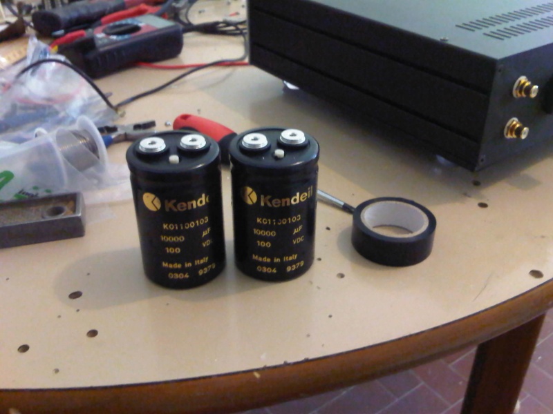

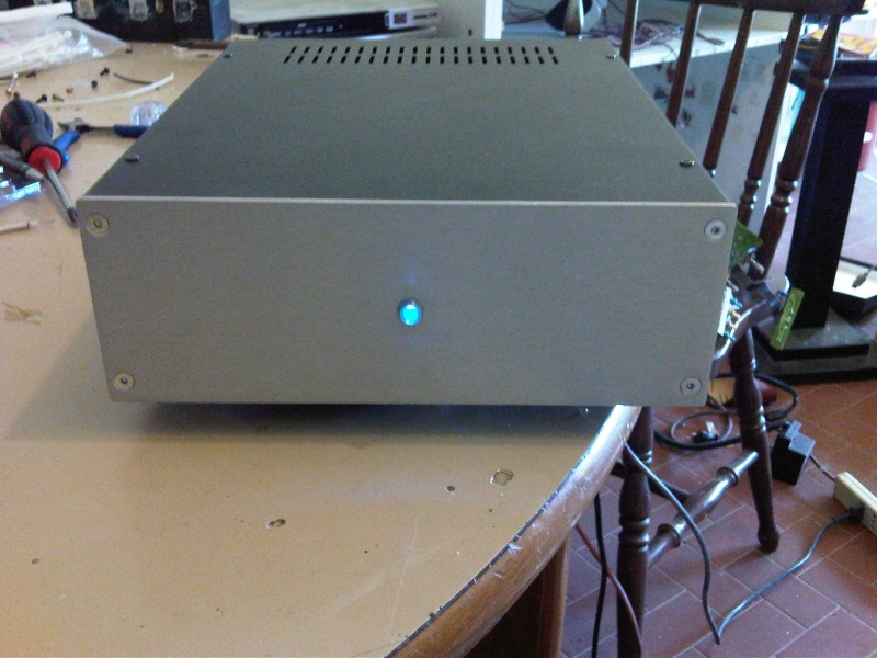

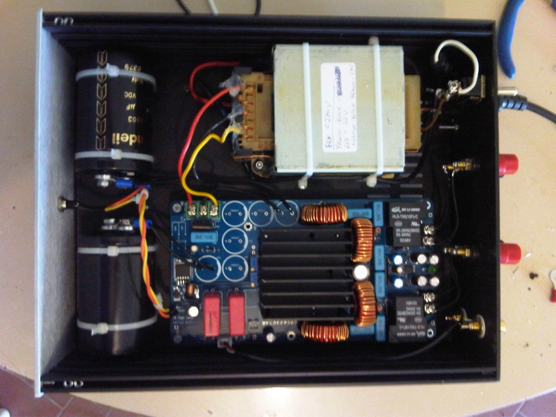

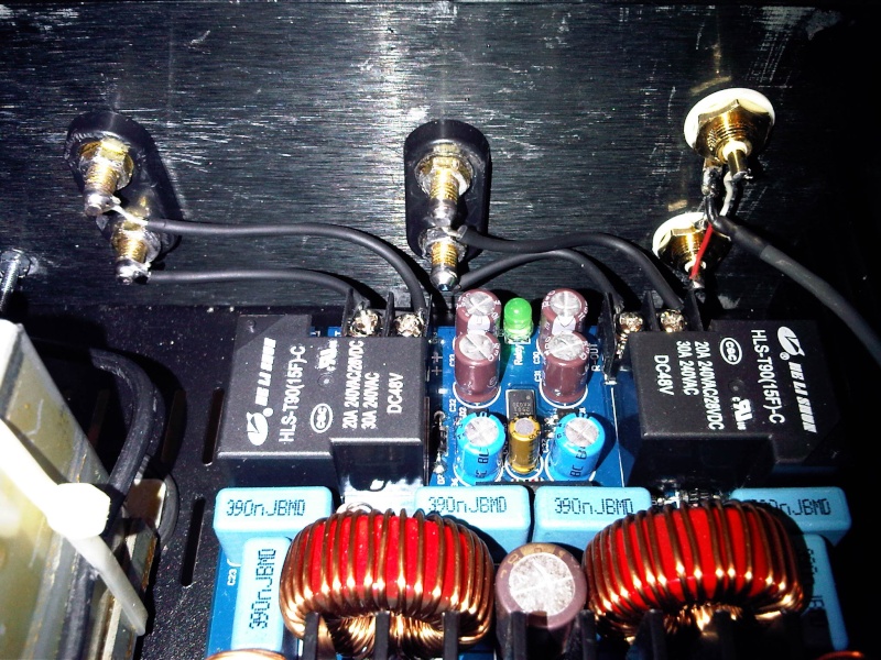

Salve ragazzi, oggi ho terminato l'assemblaggio della scheda T4 by Hifimediy con qualche modifica.
la scheda monta il chip TK2050 ma rispetto alla T2 permette di erogare più potenza e gestire meglio carichi difficili, senza perdere in qualità e tenuta. La scheda liscia suona già bene, ma risulta un pò gonfia in basso e il suono tende ad impastare, per cui sotto consiglio del nostro guru YULIAN ( ) ho ottenuto un risultato eccezionale. La modifica sostanziale ha riguardato il filtraggio dell'alimentazione, la scheda monta 6 condensatori panasonic FC da 1200uf, io li ho rimossi tutti e messo 2 cap Kendeil da 10.000uf e 100V con serraggio a vite.
la pulizia è impressionante, la parte bassa è stravolta, definizione eccellente, il basso è veloce e presente e si lega alla perfezione con le medie.
il trafo che ho messo eroga su 37V, ed è un 150VA circa ( di recupero da un altro ampli in pura filosofia T )
Con i kendeil l'amplificatore ha acquistato punch e presenza, ma soprattutto tenuta ed equilibrio; inoltre mi sta dando molta soddisfazione nella dinamica, dove la scheda eccelle già di suo liscia, ma con i nuovi capi è il top rispetto a tutto quello che ho sentito in classe t.
il suono è molto naturale, la scheda non dà accenni di fatica neanche a volumi elevati, l'ascolto è assolutamente rilassante e poco caratterizzato. sono soddisfatto e impressionato perchè oltre a mostrare correttezza timbrica la scheda è molto musicale, ma anche analatica.
assolutamente consigliata, un plauso va ancora una volta a Yulian che come sempre fornisce i consigli giusti
ecco qualche fotina:
i piccoli cap
i cap e le loro viti
il collegamento di potenza fatto con solid core argentato da 1mm nudo e inguainato successivamente
i piccoli cap

a breve le foto del recente upgrade, con sostituzione del trafo da un misero 150VA a 500VA (sempre 36V) e dei cap in ingresso con Jantzen rossi. Nel box ci sta tutto pelo pelo, pena (per adesso) l'eliminazione di 10.000 uf di filtro sull'alimentazione, ma conto a breve di mettere un unico cap da 22000 uf sempre kendeil
cucicu- Membro classe oro
Numero di messaggi : 5986
Località : Sicilia centrale
Provincia : Lungimirante
AMPLI Marantz PM6006
DIFFUSORI Chario 523R
Re: Hifimediy T4 TK2050 con Cap KENDEIL di filtro
beh, a chi può interessare, fino ad ora la T4 era caricata a salve...
praticamente era una radiolina a confronto. Eh l'importanza dell'alimentazione......
