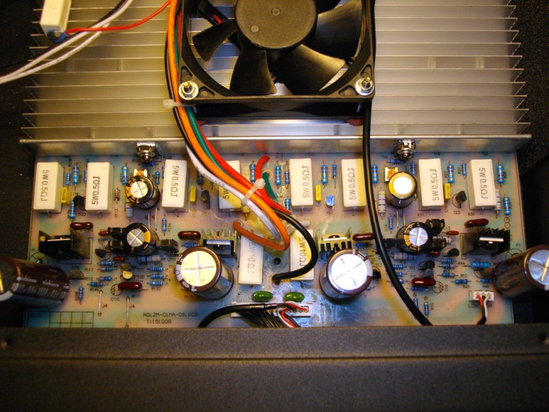

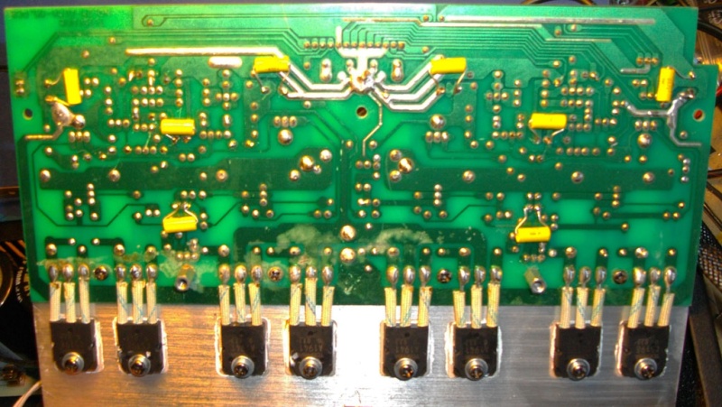

DUNE dun-59050 Modifiche ed upgrade :-)) - Pagina 5 Empty MODIFICHE: STEP TWO
Messaggio Da MaurArte Sab 22 Ott 2011 - 20:29
Ora passiamo alla sostituzione delle capacità sulla scheda proncipale.
Gli elettrolitici vanno sostituiti tutti. I 4 che troviamo in basso devono passare da 100uF 100V a 1000uF 80V
DUNE dun-59050 Modifiche ed upgrade :-)) - Pagina 5 Ele_mo10
Poi passiamo alla sostituzione dei due posteriori con 2 da 100uF 63V (ho utilizzato dei Nichicon Muse). Attenzione, quelli più vicino ai 4 da 1000uF 80V vanno messi con il negativo all'interno come in foto (in origine erano degli scarsi bipolarizzati), gli altri due, quelli vicino al dissipatore, vanno posizionati come erano gli originali.
I condensatori elettrolitici vanno bypassati con dei polipropilene/poliestere da 0,1uF 100V
DUNE dun-59050 Modifiche ed upgrade :-)) - Pagina 5 Sotto10
Sostituiamo poi tutti i ceramici con dei mica argento con gli stessi valori degli originali.
Risultato finale:
DUNE dun-59050 Modifiche ed upgrade :-)) - Pagina 5 Step_210
Tutto chiaro???
PS vi consiglio caldamente le modifiche , la differenza è notevole.
Se riesco a finire lo STEP THREE accetto sfide con finali fino a 2000Euro... Smile

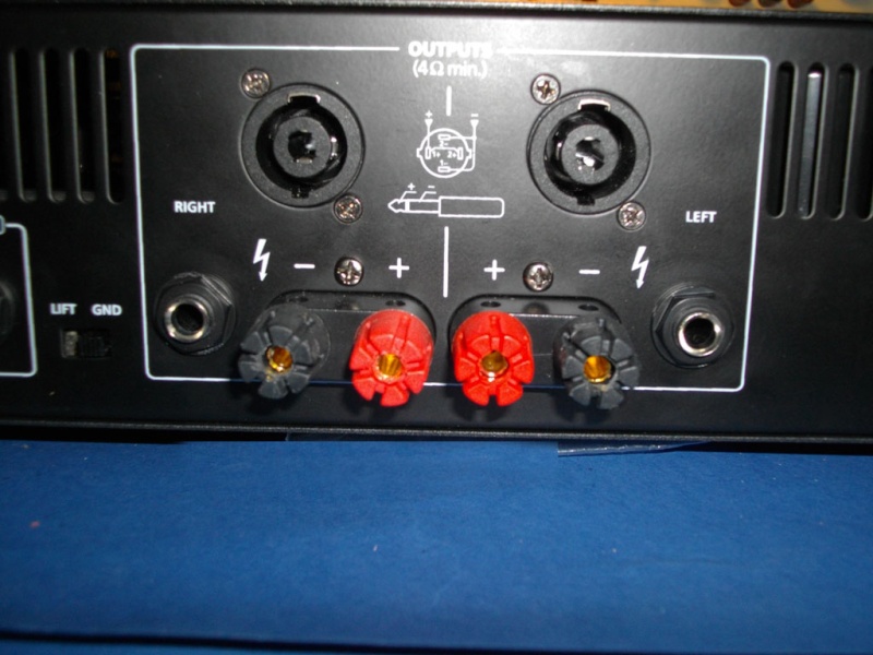

Se volete utilizzare le banane in uscite basta forare la plastica dei terminali con una punta da 6 come ho fatto:
DUNE dun-59050 Modifiche ed upgrade :-)) - Pagina 5 Out110
Svitate le boccole e forzatele per un paio di giri. Tenendole ferme con una pinza (non stringete eccessivamente) prendete il trapano utilizzate una velocità bassa e praticate il pertuso. Smile
DUNE dun-59050 Modifiche ed upgrade :-)) - Pagina 5 Out210
State accorti con il trapano non c'è bisogno di pressioni esagerate, la plastica è tenera.
