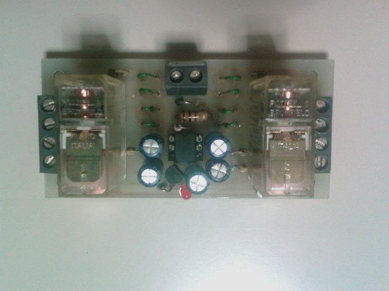

C'è un circuito semplice (magari migliorabile) e funzionante ed è quello fatto da Hifimediy per la sua TK2050 V2 che ho già postato un'altra volta, con relativa semplice spiegazione del funzionamento.
https://www.tforumhifi.com/t12893-protezione-diffusori-antibump-per-ampli-btl-by-hifimediy
Basandomi sul circuito di Hifimediy, ecco la scheda antibump con protezione dalla continua che ho fatto per Maran:
Sure TK2050 - Protezione Speakers Antibu14
Cosa potrebbe avere questa protezione da peggiorare il suono? La resistenza dei contatti del relè, dei connettori, delle piste? O Forse la presenza di un integratore fatto da una resistenza da 2Kohm con in serie un condensatore da 50uF, da collegare in parallelo all'uscita dell'amplificatore potrebbe velare il suono?
Questi sono gli elementi potenzialmente "peggiorativi" che mi vengono in mente in una protezione.
Domanda:
Se non ricordo male Stentor, tu dici di sentire differenze nel suono con l'inserzione di un fusibile. E' così?
Se la risposta è sì temo che il mio parere e quello di molti altri forumer non ti serva Wink
Se legge, Maran può dirti se con la protezione sente peggioramenti nel suono della sua Sure TK2050, ma se non li sente lui, non è detto che non li sentiresti tu.. Wink

Messaggio Da Stentor Mer 15 Dic 2010 - 23:30
Giancarlo ha scritto:C'è un circuito semplice (magari migliorabile) e funzionante ed è quello fatto da Hifimediy per la sua TK2050 V2 che ho già postato un'altra volta, con relativa semplice spiegazione del funzionamento.
https://www.tforumhifi.com/varie-miscellanea-accessori-f53/cerco-protezione-diffusori-antibump-per-sure-tk2050-t8683-15.htm?highlight=protezione
Domanda:
Beh .... se il peggioramento non è drastico ...meglio quello che un Woofer rotto Very Happy ...Ad esempio, nel mio DiY con i termaltrack basato sul Kit di NE ho lasciato le protezioni e messi i fusibili speciali Laughing
Sure TK2050 - Protezione Speakers Empty Re: Sure TK2050 - Protezione Speakers
Messaggio Da Giancarlo Mer 15 Dic 2010 - 23:34
Vabbè che hai le orecchie di pipistrello Hehe Hehe Hehe , ma peggioramenti drastici sono da escludere.

Questa dovrebbe andare:
http://cgi.ebay.it/ws/eBayISAPI.dll?ViewItem&item=190465243542&ssPageName=STRK:MEWNX:IT
Spero mi arrivi nei prox giorni per verificare

Ovviamente una protezione "stereo" con il negativo comune non può andare per la sure tk2050 ...vero?

Messaggio Da Giancarlo Gio 16 Dic 2010 - 0:09
No, i negativi devono essere separati.

Ultima info ...su questa scheda:
http://cgi.ebay.it/2x-Mono-Speaker-Protection-Module-each-for-on-Channel-/300498437584?pt=LH_DefaultDomain_0&hash=item45f71a45d0#ht_1281wt_905
C'è bisogno di un trafo con due secondari da 15 volt ...visto che raddrizza con solo due diodi.. sbaglio ?

Messaggio Da Giancarlo Gio 16 Dic 2010 - 0:22
Sì, direi che serve un trafo con presa centrale da 15V, ma dovresti chiederlo al venditore per sicurezza.
A questo punto però ti consiglio di aspettare il giudizio di Maurarte sulla sua scheda (credo che anche nel suo caso ne servano due), che non mi sembra male e costano pure poco. Magari un upgrade possibile sulle schede segnalate da Maurarte sono proprio i relè..

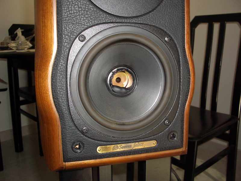

Messaggio Da piero7 Gio 16 Dic 2010 - 0:29
Metti la protezione, sempre e comunque in ampli che son connessi diretti agli altoparlanti.
Sure TK2050 - Protezione Speakers Woofer10
Questo l'ha fatto proprio una sure Crying or Very sad
Se pensi che un relè degradi il segnale, pensa ad una saldatura a stagno. Questa degrada la qualità? Inoltre, se vuoi, puoi prendere relè con contatti in oro e palladio, sigillati e riempiti con gas inerte se hai di queste fobie, e non costano milioni....
