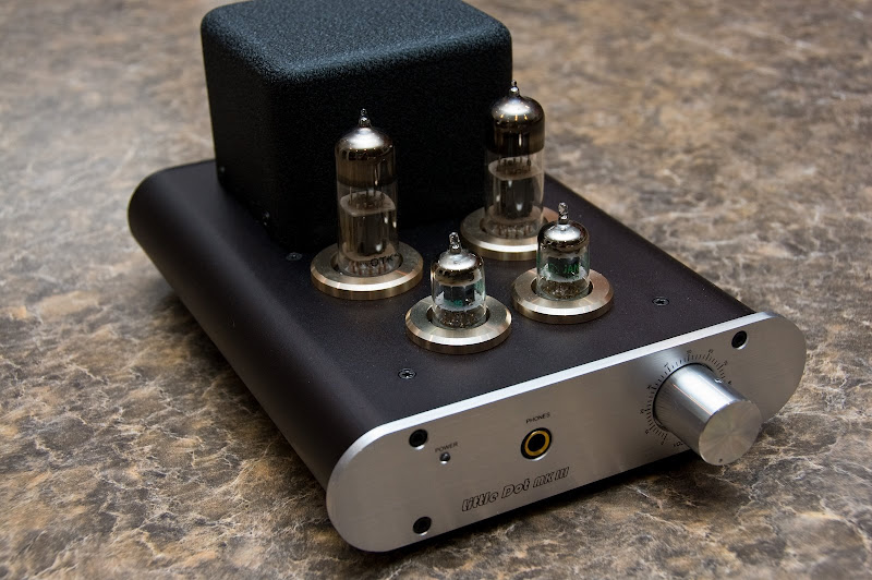

Io ho un cmoy e un clone Cinese di un Pass, che uso con le Grado che segnalò Pincellone e, soprattutto di quest'ultimo, sono soddisfattisimo.
Se volessi qualcosa di già pronto, io prenderei ad esempio, sulla cifra espressa da te (130-180 euro) i Little Dot, che hanno avuto sempre considerazioni molto positive..
Fermo restando che il Docet sarà sicuramente molto buono, ma il little dot ha le valvole e a me piace di più, soprattutto da accese

ho capito, quando dicevi "qualcosa di già pronto" intendevi che il clone cinese del Pass è da assemblare (vista la
mia "ignoranza in materia è da escludere...rifletterò sul little dot mkIII).

Re: DACMAGIC E GRADO SR
non esageri, tranquillo!
anzi le grado possono fare al caso tuo!!
si per pronto, intendo non da assemblare...
Cerca nei vari post sulla parte del forum dedicato agli ampli cuffie, troverai interessanti segnalazioni..
Si parla bene anche del little dot II che costa un pò meno.
Questo ovviamente senza nulla togliere all ampli che hai segnalato tu per primo che non conosco...
