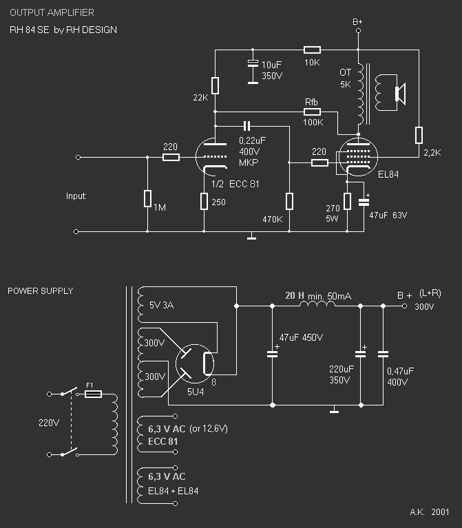

suggerimento da dummy: nel campo delle valvole molti schemi utilizzano la 1/2 valvola, solitamente un doppio triodo nello stadio pilota come qui:
ciò sarebbe molto comodo averlo nelle librerie.
