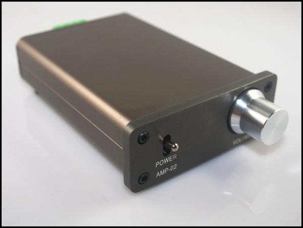

Lo conoscete? I componenti sembrano interessanti ( a parte gli ingressi sorgente e le uscite diff.), il prezzo basso (25 eu spedito), chissà come và....
http://cgi.ebay.it/TA2024-mini-Class-T-Amp-Mini-HI-FI-Stereo-Amplifier-1_W0QQitemZ270462625268QQcmdZViewItemQQptZUK_CarsParts_Vehicles_CarParts_SM?hash=item3ef8d425f4&_trksid=p3286.c0.m14

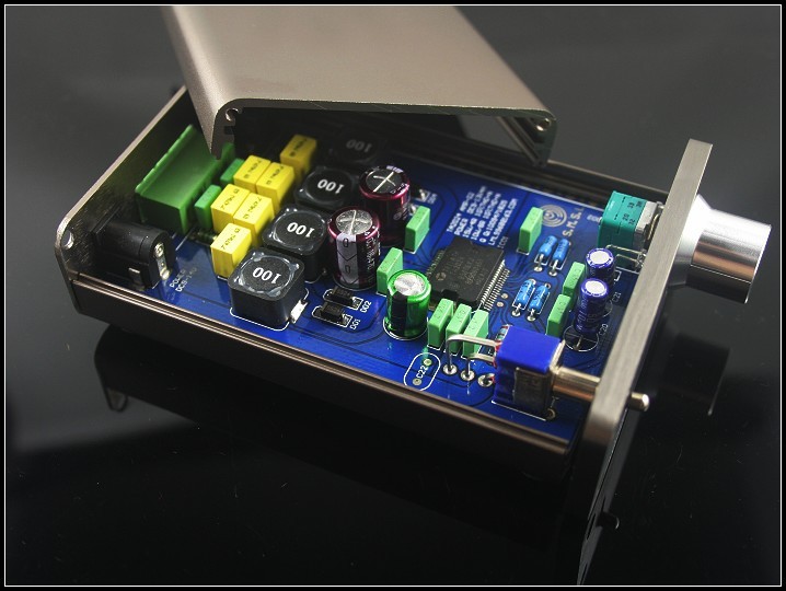

A parte il mobile abbastanza carino, non mi pare granché: elettrolitici in ingresso, condensatori di filtro in poliestere, tank di piccola capacità, le solite induttanze "crine di cavallo"...

sbaglio, o alla fin fine è sempre la stessa pcb (quella del topping in pratica, ma non so se sia lui il capostipite)
montata di volta in volta con qualche variante?
poterla avere vuota quella pcb, col solo TA2024 già saldato sopra, e i fori passanti anche per le bobine..

Sinceramente per me non è male, anzi, i componenti sono tutti o quasi tutti a discreti, in giro solo il Trends presenta componeti discreti, bobine in aria e mkp in ingresso.
La sure non ha neanche il potenziometro.
Per 25 euro spedita, mi tengo il case e cambio condensatori e bobine, dov'è il link...

meral964 ha scritto:Sinceramente per me non è male,
Quoto. Nonostante il fascino della frugalità delle Sure
questa mi sembra di un livello superiore.
Non trovo cosi scomodi i terminal block rispetto
ai connettori a molla del T-Amp, anche se si
tratta di una competizione al ribasso.

* It has Blue LED light ring round Volume Knob;Bass/Treble tuning.
Where?

pallapippo ha scritto:* It has Blue LED light ring round Volume Knob;Bass/Treble tuning.
Where?
Devi smontare la manopola

Avevo visto . Ma ad occhio mi sembrava un normalissimo potenziometro... nel senso che non vedo controllo di toni. Mi sbagliavo ?Selvag60 ha scritto:pallapippo ha scritto:* It has Blue LED light ring round Volume Knob;Bass/Treble tuning.
Where?

Anche secondo me è un pot.....

Vincenzo ha scritto:Eheh... Buongustaio!madqwerty ha scritto:poterla avere vuota quella pcb, col solo TA2024 già saldato sopra, e i fori passanti anche per le bobine..
meral964 ha scritto:dov'è il link...
si cura 'sta malattia sì..almeno spero
tra l'altro,
per la gioia di grandi e piccini,
questa pcb ha ingressi e uscite sullo stesso lato!
e 2 piste di segnale cha attraversano la pcb da parte a parte

Selvag60 ha scritto:Anche secondo me è un pot.....
A me pare il solito pot fintoAlps verde...
Meglio così
Mi pare molto più interessante la MKIII di Arjen Helder (11€): ottime induttanze, trimmer per l'offset, MKP in ingresso, tank cap sovradimensionato...
http://cgi.ebay.it/New-Version-MKIII-Tripath-DIY-Audio-TA2024-PCB_W0QQitemZ250505467541QQcmdZViewItemQQptZLH_DefaultDomain_0?hash=item3a534a1695&_trksid=p4634.c0.m14.l1262
Anche come base di partenza per miglioramenti vari non è male, visto che i componenti più critici sono hole mounted...

Ma anche non volendola modificare, come suona rispetto ad analoghi pcb col TA2024?

E, oltre alle potenzialità sonore senza modifiche, cosa bisogna farci per renderla operativa? (dove attaccare gli spinotti rca? L'alimentatore? i cavi di potenza?maurizio3929 ha scritto:Vincenzo ha scritto:Selvag60 ha scritto:Anche secondo me è un pot.....

La scheda non l'ho ascoltata, ma così per come arriva ha già quasi tutte le modifiche che normalmente apportiamo alla Sure, col vantaggio di trovarla già pronta.
Le induttanze d'uscita sono quelle che ho montato sulla mia Sure "piano abusivo" ed è l'unica scheda basata sul 2024 che ho visto, insieme a quella del Trends, che ha di serie la regolazione dell'offset, estremamente utile se si vuole implementare una biamplificazine attiva.
I margini di miglioramento ci sono: si possono sostituire i condensatori del filtro d'uscita con dei Vishay mkp o dei Wima mks, gli elettrolitici più piccoli vicino al 2024 con qualcosa di più performante (alto ripple, bassa esr) come ad es. dei Panny FM e cambiare i condensatori d'ingresso con qualcosa di più "audiophile" se proprio si vuole...
Re: Ennesimo amp con Ta 2024
Quindi, visto che possiedo un t amp e una scheda simil sure (ho tolto solo i condensatori in ingresso e ho aggiunto un elettrolitico sull'alimen) , se io volessi un qualcosa che suonasse sicuramente meglio di ciò che possiedo (certo non il meglio delle implementazioni su questo chip), andasse più o meno come il topping e si avvicinasse al Trends, potrei acquistare questa scheda (lasciando perdere l'ampli del 3D)? Vorrei qualcosa di ottimo spendendo poco!!!Vincenzo ha scritto:La scheda non l'ho ascoltata, ma così per come arriva ha già quasi tutte le modifiche che normalmente apportiamo alla Sure, col vantaggio di trovarla già pronta.

Questa è un'ottima scheda mi deve arrivare, sicuramente è un' ottima base di partenza, quella nel 3D attacchi i cavi e funziona ha potenziometro e case, questa manca di potenziometro, connettori e case ci devi lavorare di più, dipendi da cosa vuoi fare, se devi fare delle modifiche parti da questa se vuoi un prodotto già finito allora quella nel 3D.

Credo che i class T in mio possesso non siano in grado di farmi sentire quanto può effettivamente esprimere il Ta 2024. Mi piace molto il suono di questo chip e mi chiedo se una di queste due soluzioni può essere qualitativamente superiore (credo, dai commenti sulla qualità dei componenti, la scheda nuda). E se, comunque, il prodotto del 3D batte qualitativamente ciò che possiedo e quanta "distanza" ci può essere tra questo e la scheda indicata da Vincenzomeral964 ha scritto:Questa è un'ottima scheda mi deve arrivare, sicuramente è un' ottima base di partenza, quella nel 3D attacchi i cavi e funziona ha potenziometro e case, questa manca di potenziometro, connettori e case ci devi lavorare di più, dipendi da cosa vuoi fare, se devi fare delle modifiche parti da questa se vuoi un prodotto già finito allora quella nel 3D.

http://cgi.ebay.it/TA2024-mini-Class-T-Amp-Mini-HI-FI-Stereo-Amplifier-1_W0QQitemZ270462625268QQcmdZViewItemQQptZUK_CarsParts_Vehicles_CarParts_SM?hash=item3ef8d425f4&_trksid=p3286.c0.m14[/quote]
Qualcuno lo ha poi comprato? Impressions?
Come vada non lo so ma ha un potenziometro identico
nell'aspetto a quello del Trends 10.2 "SE", dove la sigla
SE implica uno switch migliore e piu' potente e
un potenziometro ALPS di maggior qualità (il tutto alla non
modica cifra di 30 Euro)...
